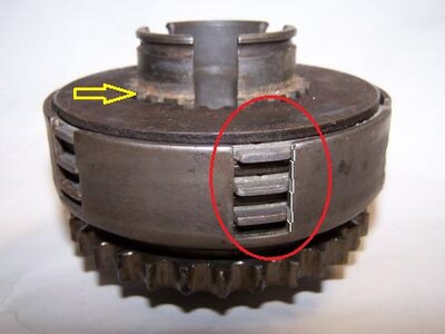

nach geistiger Rekonstruktion des Kuppel-Vorgangs komme ich zu der Meinung,
dass die Kanten an den Ausparungen der Kupplungsglocke stark "vermackt" sind
An diesen Kanten müssen die Mitnehmerlaschen der Aussenlamellen bei Betätigung
der Kupplung entlanggleiten. Tun sie das unter Belastung durch die Drehbewegung nicht, kann der komplette
Kraftschluss aller Lamellen miteinander nicht erreicht werden
Auch die Verzahnung für die Innenlamellen (Stahl) auf dem Innenteil sollte begutachtet werden !
Dadurch, dass das gesamte "Kupplungspaket" durch die Federn nicht vollständig zusammen
gedrückt werden kann, vergrössert sich auch das vorher eingestellte Kupplungsspiel
Mit der Kupplungsschnecke, dem Kupplungsstift und dem Ausrücklager hat dieses Verhalten
m.M.n. nichts zu tun
NACHTRAG:
Auf dem Foto wurden von mir zur Verdeutlichung die Kerben in einer Aussparung übertrieben dargestellt.
Habe aber jetzt erst bemerkt, dass sie sich auf der anderen Seite der Aussparung befinden müssten.
Das ändert aber nichts an der vermuteten Ursache.
NACHTRAG:

Wenn Dir beim Zerlegen der Kupplung nichts aussergewöhnliches auffällt, solltest Du die
angesprochenen Kanten der Aussparungen im K-Korb begutachten. Wenn sich daran wirklich tiefere
Kerben befinden, sollte der Korb ausgetauscht werden. I.d.R. ist an den Korb schon ein neues
Kettenrad angenietet, dessen Erneuerung sicher auch nötig ist.
Besitzt das K-Innenteil im K-Korb schon viel Spiel, sollte auch dieses getauscht werden. Auch hier
die Verzahnung begutachten.
