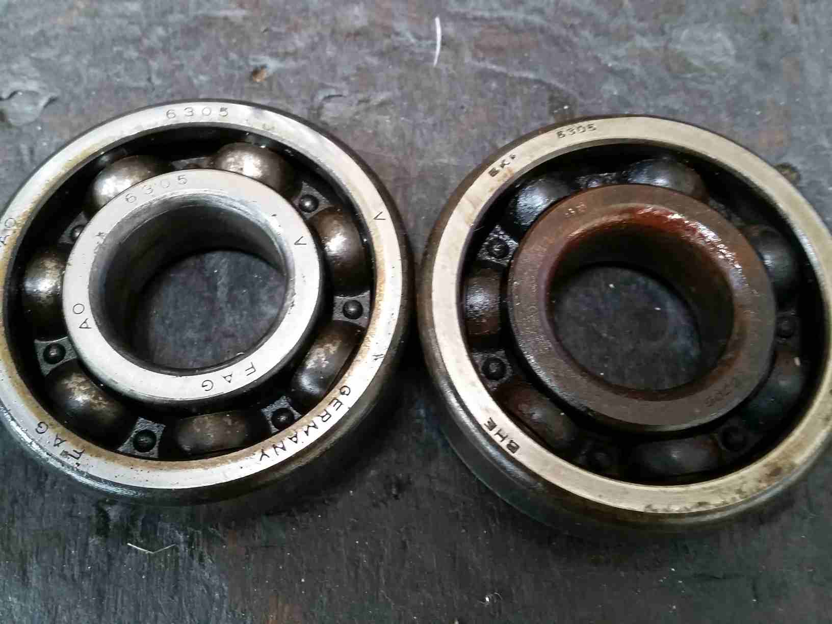

Servus Andreas,
beim Betrachten Deines Videos hätte ich mir das nicht so krass vorgestellt
Ich tausche auch gerade an einer "Bastelbude" profilaktisch alle Lager aus und habe auch
beidseitig an der K.-W. Lager 6305 gefunden. Auch das Lager der Kupplungswelle war kein C3-Lager. Ich habe auch wieder nachträglich Ölführungsnuten in die rechte Gehäusehälfte geflext Siehe auch mein Eröffnungs-Beitrag
An der Antriebswelle ist lt. Preisliste aber kein C3-Lager verbautoldschrotty hat geschrieben: 30.09.2018, 21:39 Von einem Vorbesitzer, wurde das falsche Lager eingebaut, ein 6305 und kein 6305 C3.
Das Lager der Antriebswelle ist auch komplett fertig. Ist auch kein C3 Lager verbaut.

Re: Ölmangel am rechten Kurbelwellenlager ?
Sorry,
Ich meinte das Lager der Kupplungswelle und nicht das der Antriebswelle
Meine Fehler!!! Danke für die Richtigstellung
Andreas
Andreas

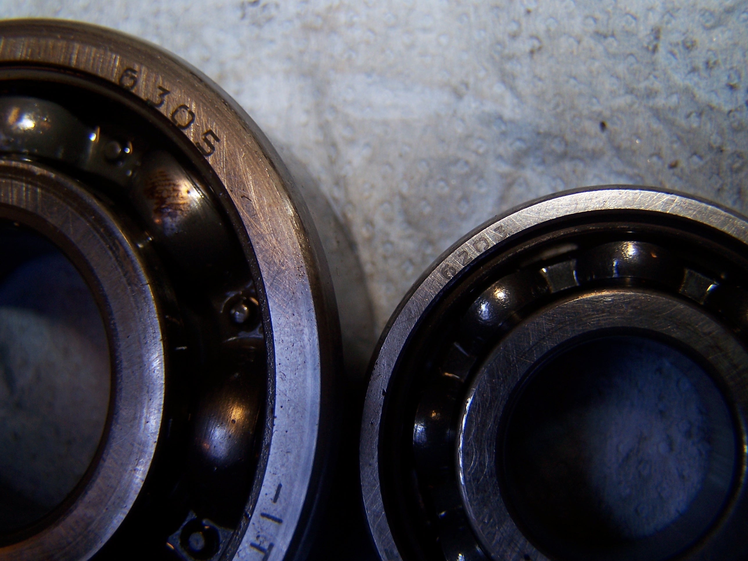

Ich habe in meiner Heinkel Laufbahn auch schon 2 x KUWE Lager Schaden rechte Seite erlebt. Der erste war der eigene Motor, der zweite an einem Motor den ich geschenkt bekommen habe und an dem noch alles original und ungeöffnet war.
M.E. ist das rechte Lager neben dem weiter oben beschriebenen Ölmangel auch durch das Gewicht der Lichtmaschine stärker belastet als die linke Seite.

Danke soundjunkie,
Mir sind jetzt 4 Schäden am rechten K.W.-Lager bekannt, bisher alle an 103 A-1/A-2-Motoren
Deine zwei und das von phenomeno noch nicht mitgerechnet.
Die Lima wurde bei den Vorgängermodellen zusätzlich durch ein etwas kleineres Lager abgestützt und
die Ölversorgung war hier m.E. besser. Es zeichnet sich jetzt schon ein "Trend" ab !
Ich sammle weitere kaputte K.W.-Lager
wenn Du mir noch die Motortypen benennst, wäre ich glücklichsoundjunkie hat geschrieben: 01.10.2018, 22:05 Ich habe in meiner Heinkel Laufbahn auch schon 2 x KUWE Lager Schaden rechte Seite erlebt.

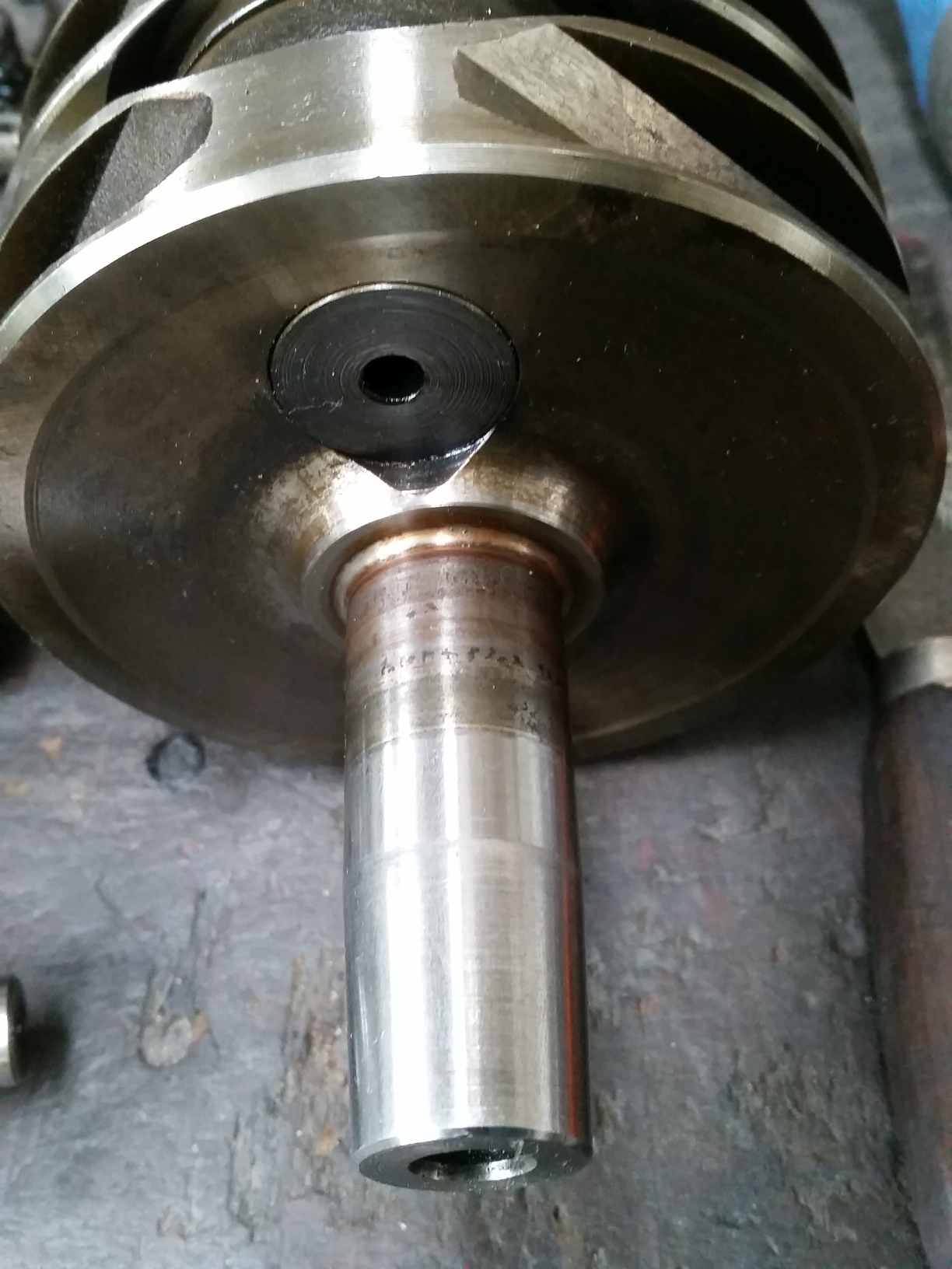

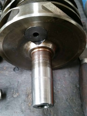

Hallo,phenomeno hat geschrieben: 19.09.2018, 08:57 Hallo Heinkel-Bernd,
ich bin mir zwar nicht absolut sicher ob bei mir das KW-Lager defekt ist, aber die Symptome deuten darauf hin.
Motornummer: 597662 verbaut in einem 103 A2 mit ca. 26000 KM auf dem Tacho!(Könnte echt sein, da der Roller seit 1963 abgemeldet war)
Ende Oktober mache ich den Motor komplett auf und gebe weiter Bescheid. Brauche dann bestimmt mal euere Hilfe:)
Denny
ich habe nun gestern meinen Motor ausgebaut und habe festgestellt das ich auch ein leichtes Höhenspiel im rechten KW-Lager besitze:(. Symptone: Zündzeitpunkt wandert vor und zurück etc.
Jedoch ist das Höhenspiel nach meinem Gefühl ziemlich gering, aber da! Sogar meine Frau, die auf diesem Gebiet ein Laie ist, hat dies festgestellt!
Motornummer: 597662 verbaut in einem 103 A2 mit ca. 26000 KM . Stand 55 Jahre!
Denny

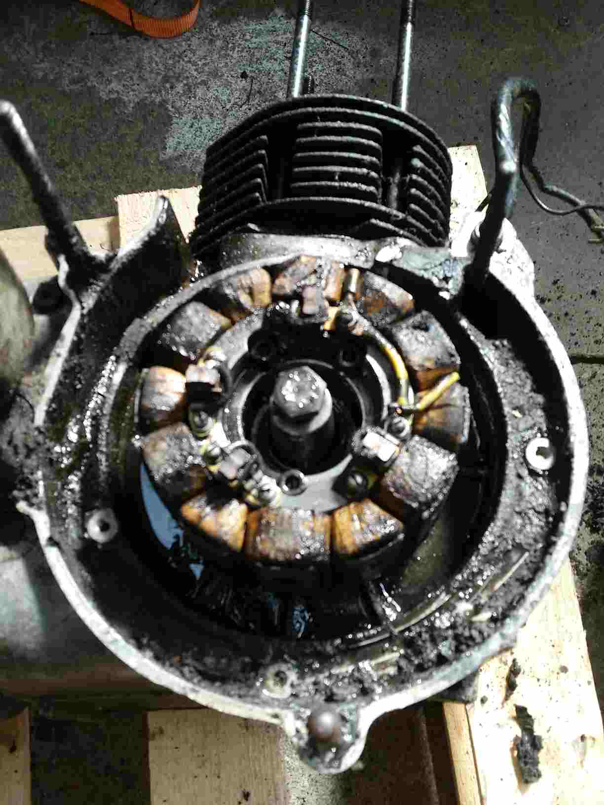

ich möchte aus eigener Erfahrung meinen Senf als Neuling dazugeben. Ich habe ja einen A1 erstanden, dessen Motor ich bereits laufen lassen konnte. Nachdem ich das Öl abgelassen hatte und erst einmal nichts kam, floss dann eine Schlammlawine aus dem Loch. Danach habe ich mich dazu entschieden, den Motor zu zerlegen und eine ordentliche Reinigung und Bestandsaufnahme zu machen. Es kamen so einige Überraschungen zutage und ich bin überrascht, dass der Motor überhaupt lief und das eigentlich sehr schön und ruhig!
Der Motor ist unter den Luftleitblechen völlig verölt, die Lichtmaschine und die Spirale kann man im Dreck nur erahnen.
Nach Demontage des Zylinders ist mir der Kompressionsring in zwei Teilen entgegengekommen. Und der Zylinder hat nichts abbekommen. Das kenne ich aus leidvoller Erfahrung auch anders, da habe ich bei meiner R26 mit revidiertem Motor innerhalb 100 km keine Kompression mehr gehabt, da der bei der Montage zerbrochene Kolbenring den Zylinder "aufgeschabt" hat.

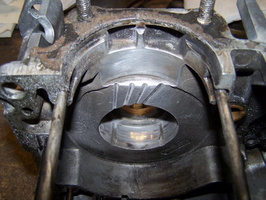

Aber ich habe auch die Rostproblematik am rechten Kurbelwellenlager. Der Motor ist offensichtlich bereits geöffnet worden, denn es sind Lager mit normaler Lagerluft verbaut worden. Die Kurbelwelle blieb beim Teilen des Gehäuses in der linken Hälfte und das Lager in der rechten Hälfte steckte alleine im Gehäuse, stark korrodiert. Ich habe schon den Kurbelwellenstumpf abgeschrieben. Gottseidank war die Passung in Ordnung, nur der Innenring des Lagers war zu groß geworden.
Hier kann man den Unterschied zwischen linkem und rechtem Lager schön sehen.
Ich hätte da noch eine andere, sehr abwegige Theorie, warum das rechte Lager immer rumspinnt. Das möchte ich hier mal zur Diskussion stellen und Eure Meinung dazu hören. Könnte es vielleicht sein, dass es sich um eine elektrisch erregte Korrosion handelt? Das kenne ich von den alten BMWs, deren Lenkkopflager öfter korrodieren, weil die Masseverbindung des Hupenschalters und damit der Hupenstrom über das Lenkkopflager läuft. Ich lege daher immer eine separate Masseleitung an den Lenker und hatte damit nie Probleme gehabt. Könnte es hier einen Strompfad der Dynastartanlage über das Kugellager geben? Es kann sich ja nur um den Magnetrotor handeln, der Stator ist ja am Motorgehäuse auf Masse gelegt.
Das ist nur so eine Idee für einen Ansatz.
Ich freue mich über Eure Meinung dazu.
Jörg

Servus Jörg,
Bin zwar kein LIMA-Profi, Mein Verständnis für Elektrik sagt mir aber folgendes :
Die Wicklungen und Kollektoren im Rotor unserer Motoren dürfen keinerlei Masseschluss zum Motor
besitzen und deshalb dürfen hier auch keine Ströme fließen
Es gibt ja auch nur vereinzelt diese Schäden an diesen rechten Lagern und soweit mir bekannt ist,
nur an 103 A-1 / A-2-Motoren
Was ist mit den 102 A-1 oder 103 A-0 Motoren mit gleicher LIMA ?
Sollte das kleinere Zusatzlager etwas damit zu tun haben ?
Ich gehe in unserem Fall trotzdem davon aus, dass es sich um eine rein mechanische Zerstörung
des Lagers handelt
- Normale Abnutzung
- Falsche Lagerwahl
- Beschädigung des Käfigs durch Ölmangel mit anschliessender Zerstörung
- Korossion durch Wasserkontakt
Wäre schön, wenn sich zu Deiner obigen Theorie noch ein heinkelmontierender Elektrofix äußern würde
Deine Theorie ist interessant !Könnte es vielleicht sein, dass es sich um eine elektrisch erregte Korrosion handelt?
