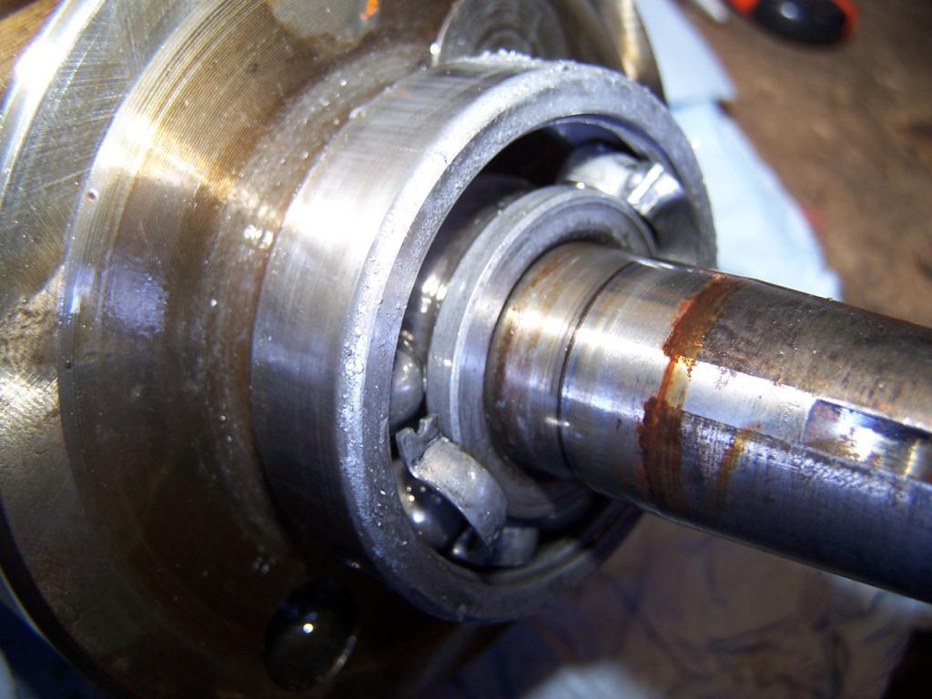

Mein aktueller Fall an einem 103 A-1 Motor zeigte einen völlig zerstörten Lagerkäfig im rechten K.W.-Lager,
(Foto davon im nächsten Beitrag)
am Linken konnte noch kein Verschleiß festgestellt werden :?

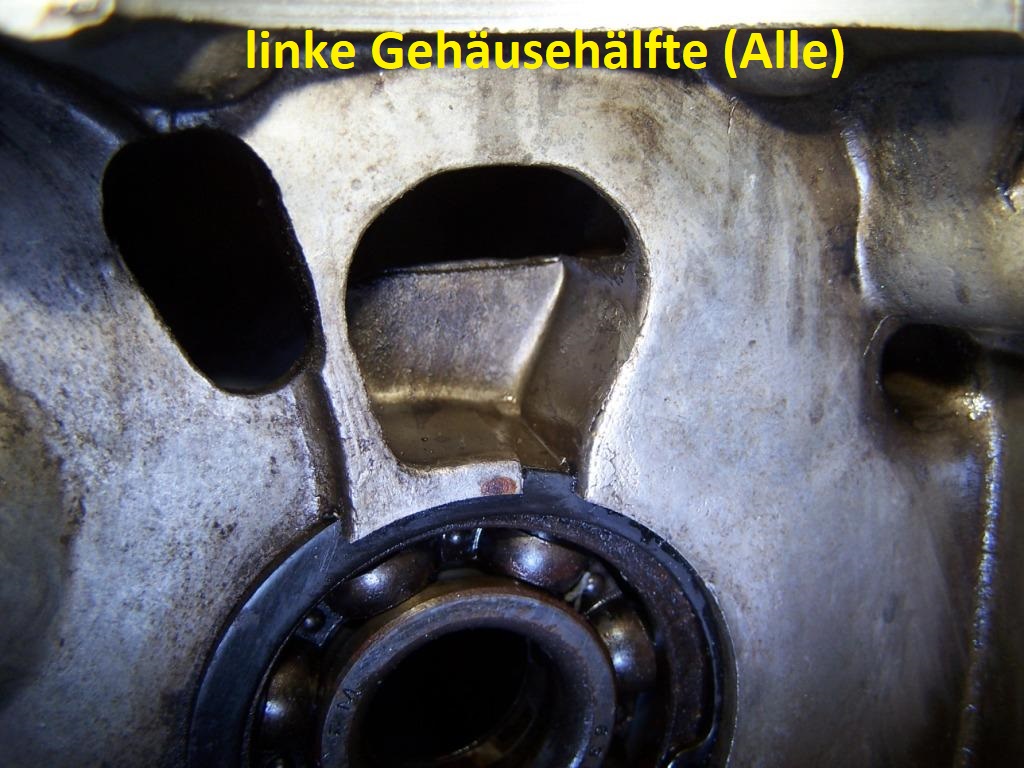

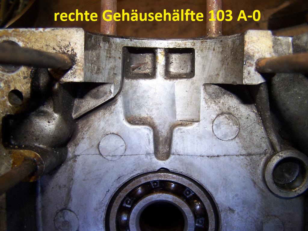

Da ich auch an meinem "frisierten" A-2 Motor nach ca. 13.000 km zufällig schon ein vergrößertes Spiel am rechten

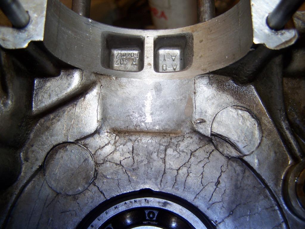

K.W.-Lager festgestellt habe, suchte ich an den Gehäusehälften eines A-1 und A-2 Motor die Ölzufuhr zum
K.W.-Lager so wie sie in den linken Gehäusehälften und auch in der Rechten des A-0 Motors ausgeprägt ist :shock:
Die rechten Gehäusehälften des A-1/A-2 Motors besitzen dagegen keine Ölzuführungen zum entspr. K.W.-Lager !
Ich kann mir vorstellen, dass die schnell rotierende Kurbelwange dem kalten zähflüssigen Öl keine große Möglichkeit
bietet, durch den Spalt von ca. 1 mm das Lager ausreichend zu schmieren :(
Fortsetzung im nächsten Beitrag :wink:

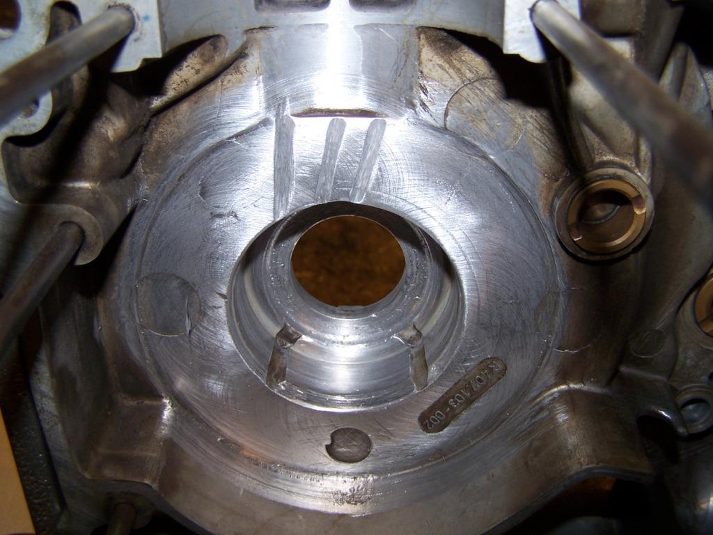

Mein Versuch, eine bessere Schmierung des rechten K.W.-Lager zu erzielen,
sieht folgendermaßen aus :
In die Wand neben der Kurbelwange schleife ich drei Nuten ein, deren Richtung aber nicht
auf die Mitte der K.W. zeigen sondern jeweils in Drehrichtung danach.
Damit versuche ich zu erreichen, dass nachfließendes Öl durch die rotierende Kurbelwange leichter nach innen
zum Lager befördert wird :wink:

Diese Lagerschäden bestärken nochmals deutlich die Empfehlung, den kalten Motor schonend warmzufahren bis
die Ölversorgung an den Lagern wieder sichergestellt ist !
Und so sieht ein Lager mit zerstörtem Käfig aus :(
Über Erfahrungsberichte, das rechte K.W.-Lager betreffend, würde ich mich freuen :D

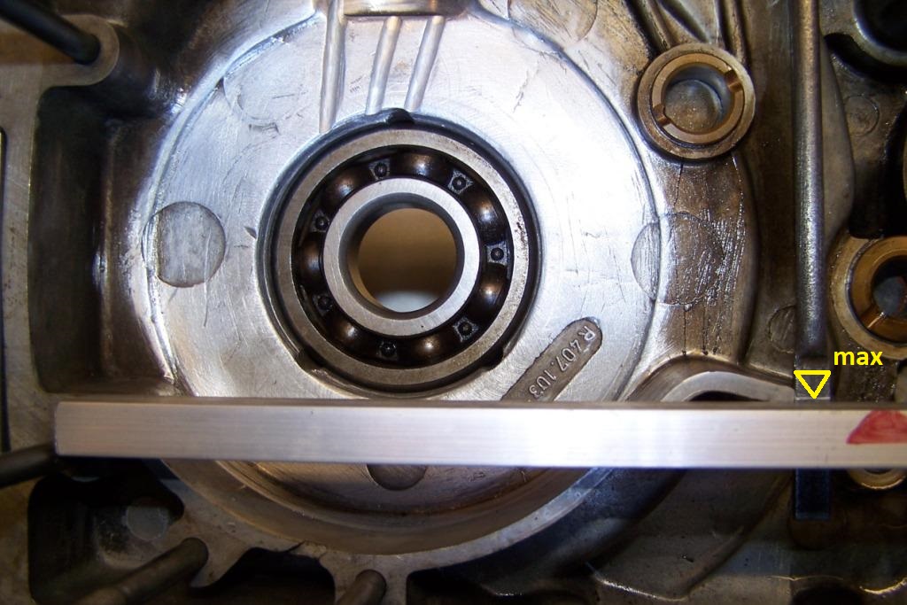

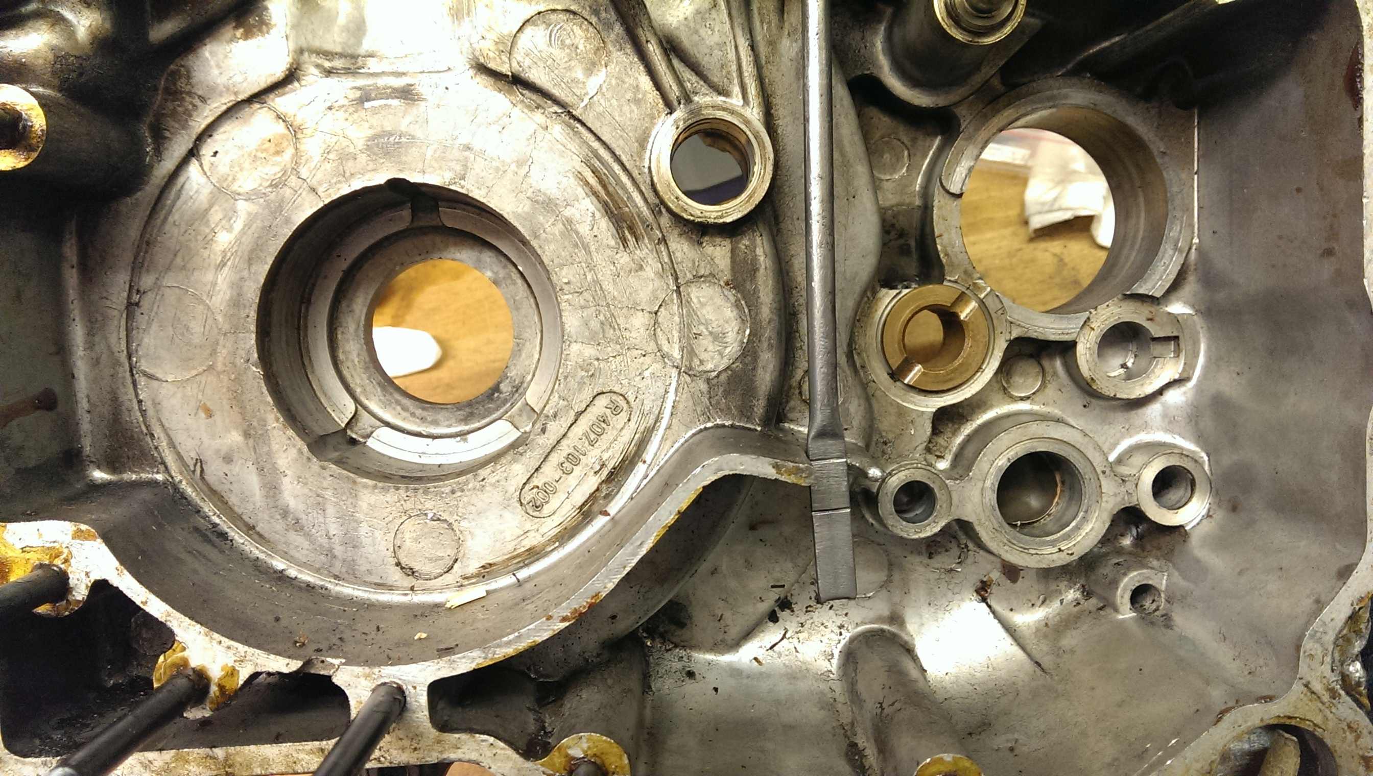

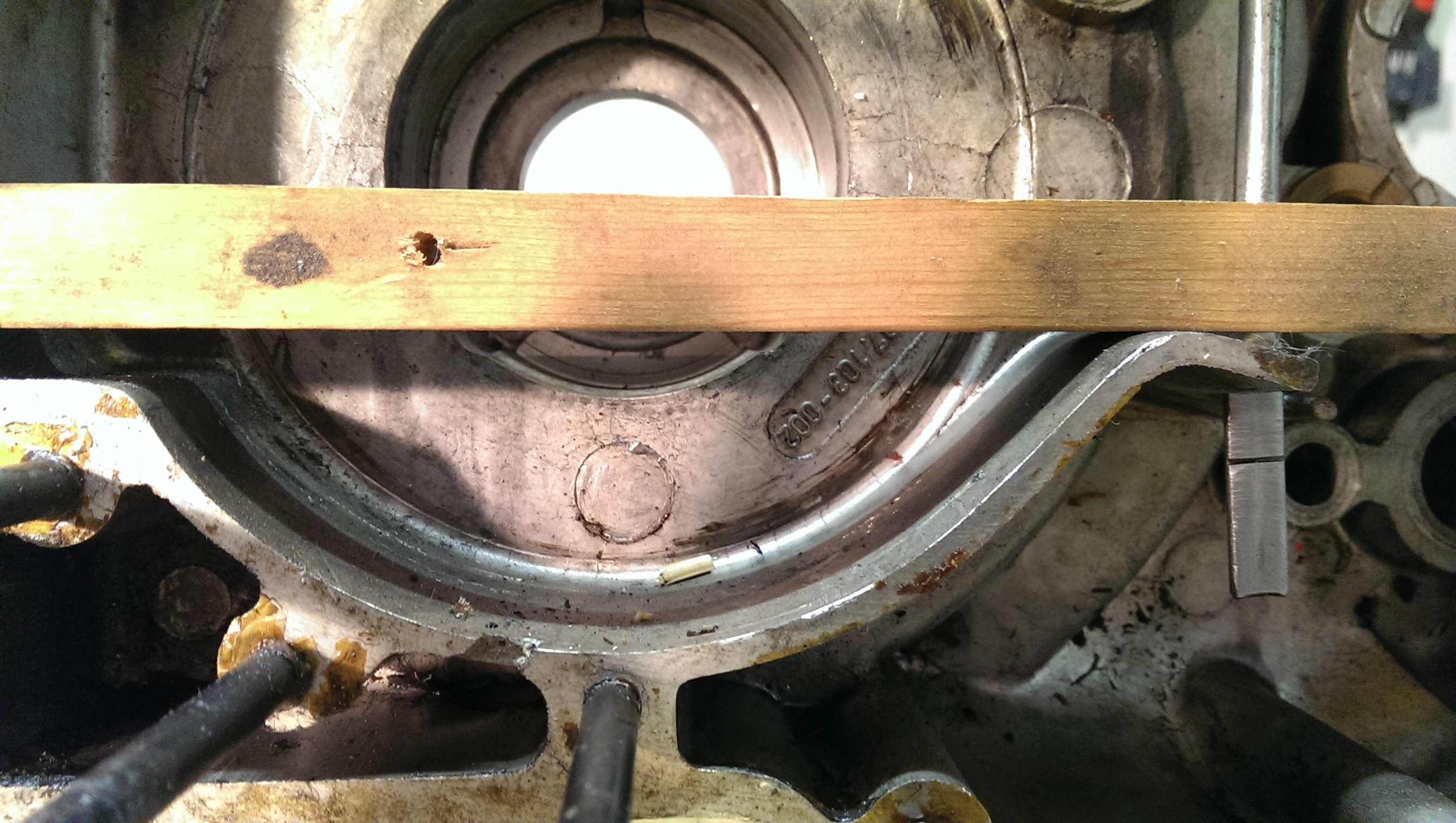

Das mit dem Ölstand ließ mir keine Ruhe, ich habe deswegen gleich einmal am Motor probiert. In dem Bild ist der Motor waagerecht ausgerichtet, auch das Holzstück liegt waagerecht.
Hiernach müssten die Lager eigentlich gut mit Öl versorgt werden zumal die Kurbelwelle genug Öl zum Verteilen hat und verteilt.
Nachtrag vom 17.01.18
Die beiden Bilder oben müssen im Zusammenhang gesehen werden. Das obere Bild zeigt die Höhe der Ölstände. Der Holzstab im unteren Bild zeigt nicht den maximalen Ölstand an, sondern der liegt darunter. Wieviel läßt sich mit Hilfe des oberen Bildes erkennen. Ich konnte den Stab nicht anders befestigen. :oops:

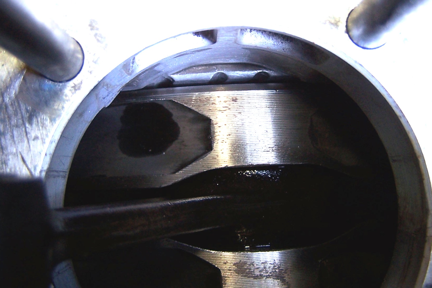

Bernd Hünten hat geschrieben: 15.01.2018, 11:18 Das mit dem Ölstand ließ mir keine Ruhe, ich habe deswegen gleich einmal am Motor probiert.
Das ging mir jetzt genauso, nachdem ich wieder ein altes abgeschliffenes Lager eingelegt habe.
Mei Ergebnis fällt aber etwas negativer aus :?
(Ölmesstab original mit alter Gummidichtung)
Das Motoröl erreicht bei max Ölfüllung gerade mal die Unterkante des äußeren Lagerrings !

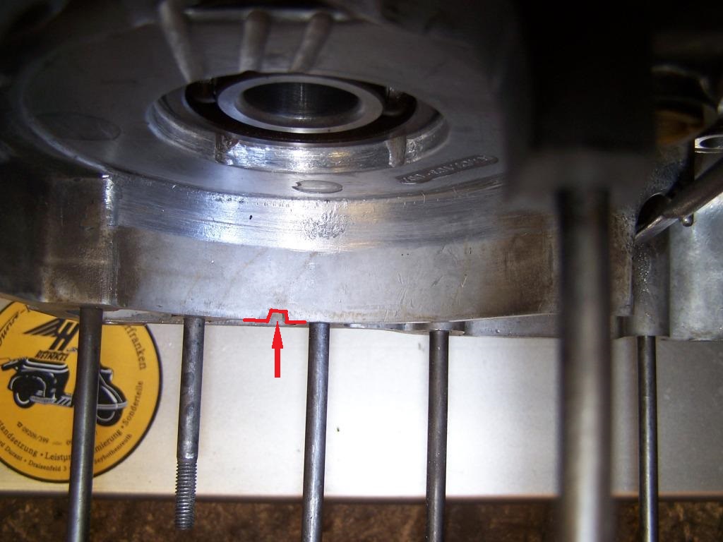

Dabei muss man bedenken, dass nach den ersten K.W.-Umdrehungen die Mulde unter der K.W. "ausgeschöpft" ist
und dann nur noch so viel Öl in diese Mulde nachläuft, wie es dies Kerbe zulässt :wink: (siehe unteres Foto)
Dass sich die Kurbelwangen bei erhöhter Drehzahl nicht in der komplett gefüllten Mulde drehen ist auch beabsichtigt.
Ich kann mir vorstellen, dass dadurch das Motoröl stark schäumen würde und auch Leistung verloren ginge.
Beim Kaltstart stelle man sich die Situation so vor:
Nach dem Abstellen des betriebswarmen Motors läuft das noch warme und dünnflüssige Öl komplett aus dem inneren
Bereich des Kugellagers heraus. Bis nach dem Starten des kalten Motors die Kugeln und v.a. der Käfig des rechten
K.W.-Lagers wieder ausreichend mit dem noch zähfliessendem Öl versorgt sind, kann es schon eine gewisse Zeit dauern.
Und das ist m.M. die kritische Zeitspanne :(

Ich habe zu meinen beiden Bildern oben einen Nachtrag hinzugefügt.
Den Holzstab habe ich etwas ungünstig plaziert, wollte aber wegen der Befestigung keinen größeren Aufwand treiben. :oops:
Insofern stimmen beide Ölstände der Bernds überein.
