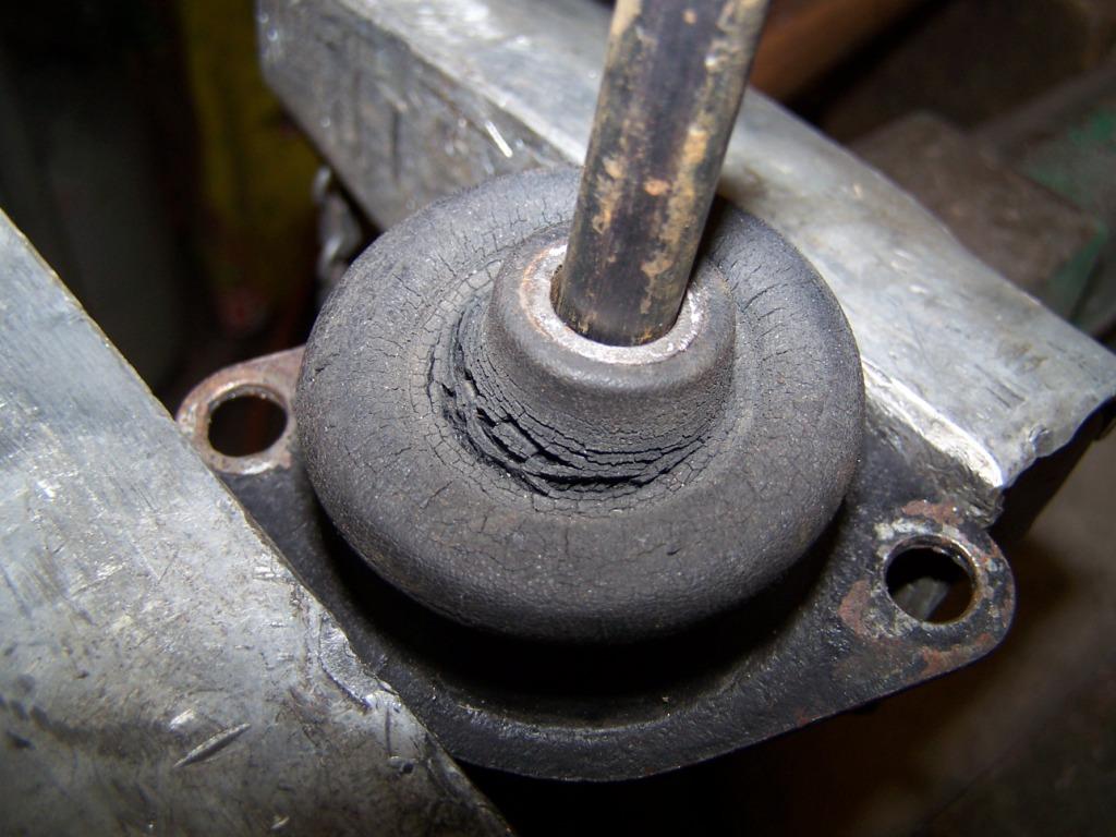

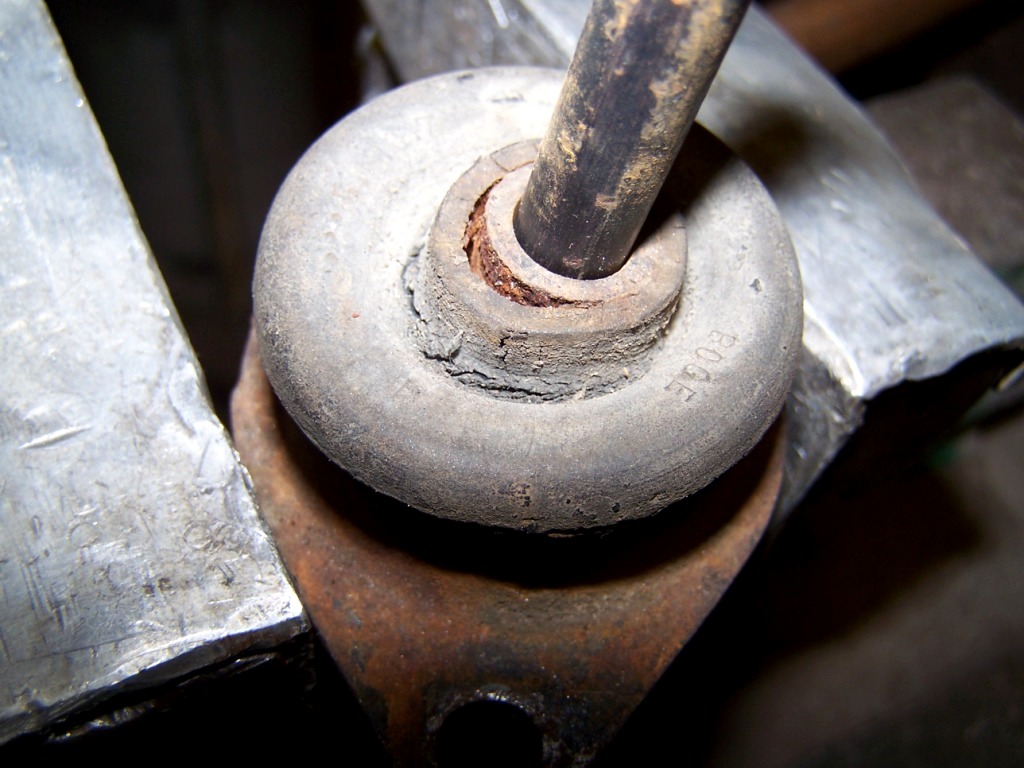

Servus Tapir62,
ich stecke immer einen längeren Dorn durch die Metallbuchse und kippe diese
im Gummi in verschiedene Richtungen.
Hierbei erkenne ich, ob der Gummikörper schon rissig ist und ob die Buchse
noch fest im Gummi sitzt

vielen Dank für die Bilder. Dann werde ich den Motor erstmal ausbauen und dann nach Lage der Dinge entscheiden, ob ich neue Lager brauche.

danke für die Info. Ich habe die Motorlager überprüft. Zwei sind hinüber (das vordere und das linke), während das recht Lager noch okay ist. Habe also zwei Lager bestellt - die Originalen.
