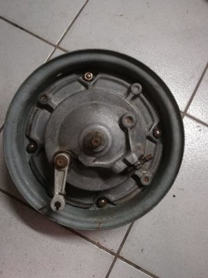

habe diese Felge/Nabe in meinem Ersatzteillager liegen, kann es aber nicht genau zuordnen. Gehört diese einer Heinkel Kabinenroller?

Servus Gunther,

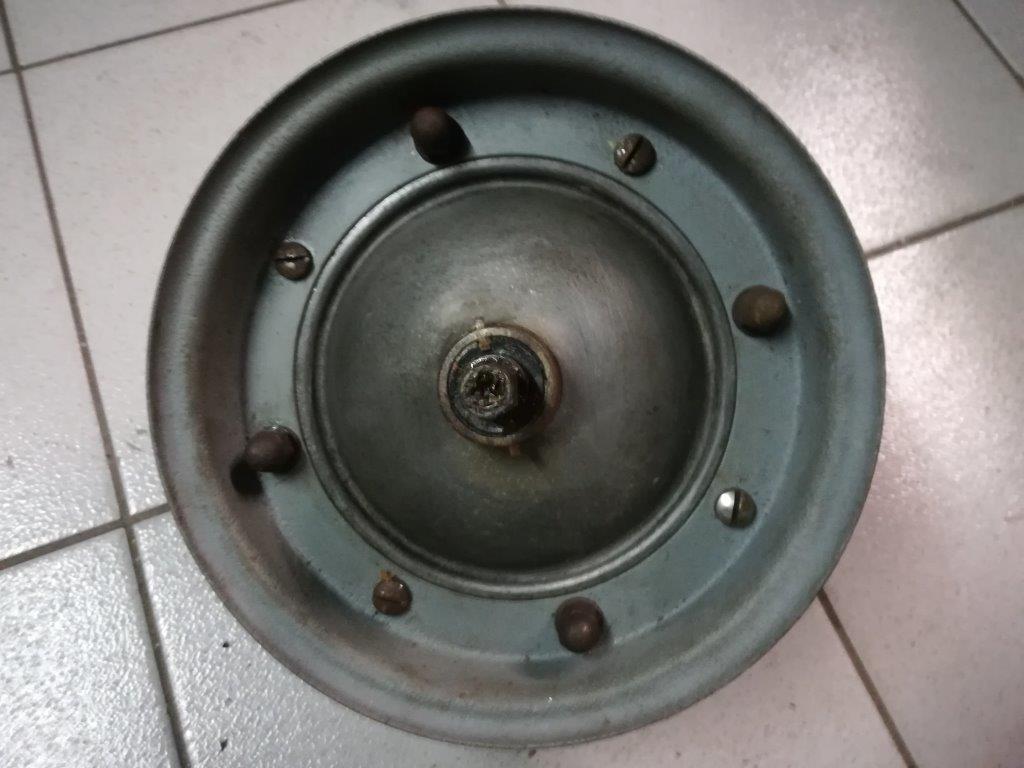

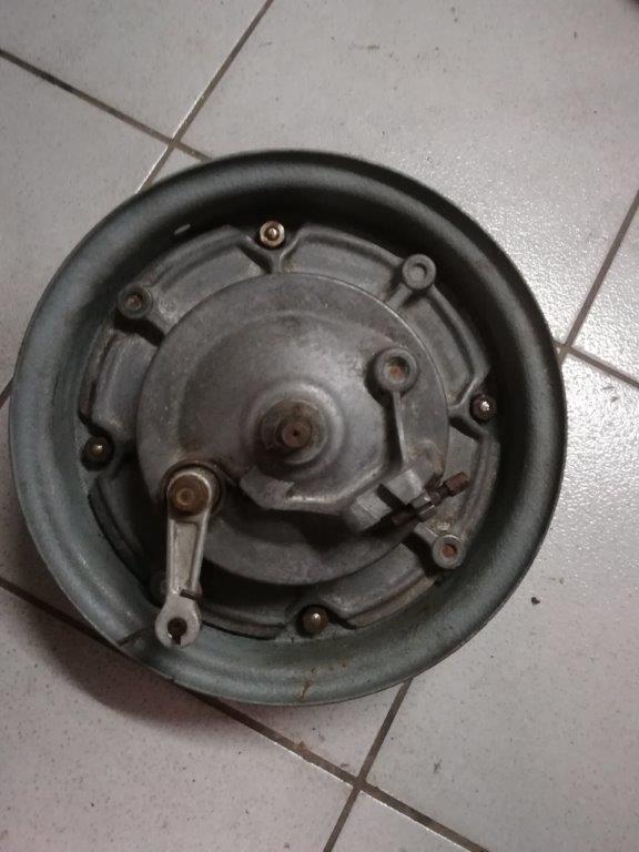

meine Einschätzung zu diesen Teilen:
Die Vorderrad-Nabe gehört zu einem Heinkel Tourist 103 A-0.

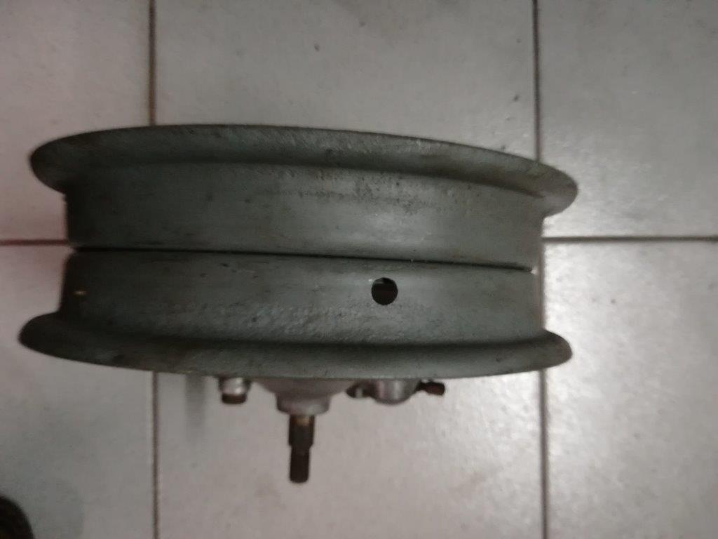

Die teilbaren Felgen scheinen von einer Heinkel-Kabine zu sein,
passen aber auch auf die Naben des Tourist 103 A-0
Da musst Du mal messen:
Kabine werksmäßig 3,0 Zoll X= ca. 76 mm
Tourist werksmäßig 2,5 Zoll X= ca. 63 mm

vielen Dank für die info.
Habe inzwischen die Nabe nachgemessen, und die Breite ist 63 mm, sie gehört also dem Tourist.
Da ich aber keinen Tourist habe, möchte ich es gerne einem Freund loswerden. Haben Sie eine Ahnung was das Ganze ungefähr wert ist?
