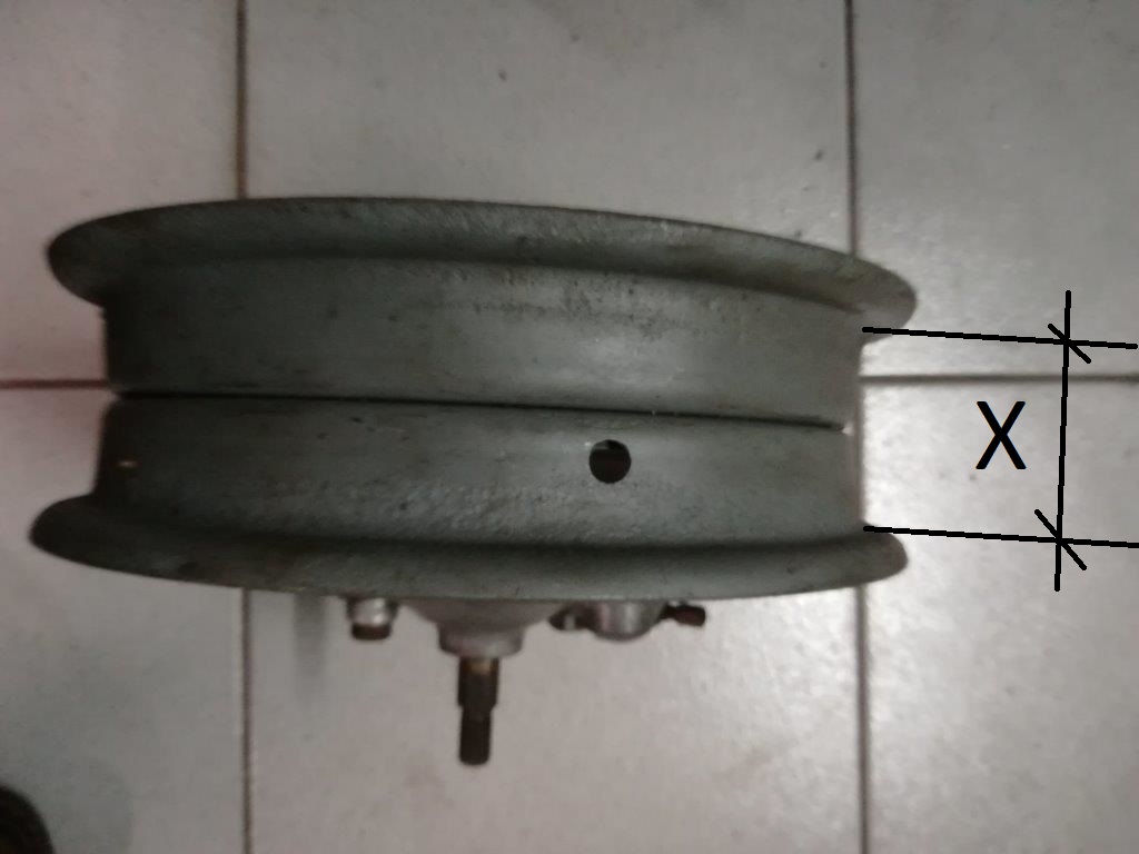

habe diese Felge/Nabe in meinem Ersatzteillager liegen, kann es aber nicht genau zuordnen. Gehört diese einer Heinkel Kabinenroller?

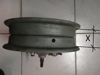

meine Einschätzung zu diesen Teilen:
Die Vorderrad-Nabe gehört zu einem Heinkel Tourist 103 A-0.
Die teilbaren Felgen scheinen von einer Heinkel-Kabine zu sein,
passen aber auch auf die Naben des Tourist 103 A-0
Da musst Du mal messen:
Kabine werksmäßig 3,0 Zoll X= ca. 76 mm
Tourist werksmäßig 2,5 Zoll X= ca. 63 mm

vielen Dank für die info.
Habe inzwischen die Nabe nachgemessen, und die Breite ist 63 mm, sie gehört also dem Tourist.
