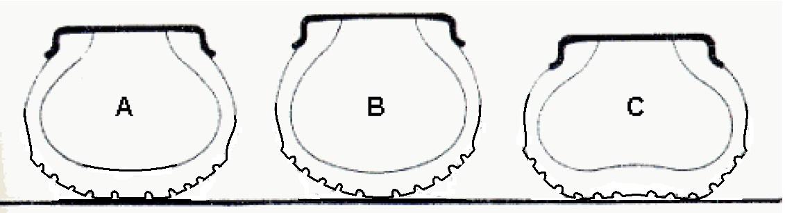

Habe mir auch erlaubt Deine schöne Schautafel auf M/C Reifen-Querschnitt umzukonstruieren ! :wink:
A= Reifenluftdruck optimal, begrenzter Rollwiderstand, relativ große Verschleißzone.
B= Reifenluftdruck zu hoch, wenig Rollwiderstand, kleine Verschleißzone, geringe Eigenfederung.
C= Reifenluftdruck zu niedrig, instabiles Fahrverhalten, sehr hoher Rollwiderstand, sehr hohe Erhitzung, folglich Reifenschäden.

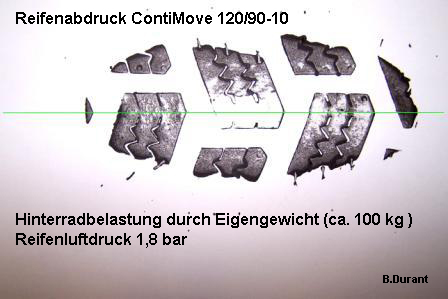

DER-SCHRAUBER hat geschrieben: Wie schaut der Versuch unter "Belastung" aus. Also Versuch am Roller auf Glasplatte.
Ja, das habe ich soeben gemacht und das überraschende Ergebnis will ich Euch nicht vorenthalten.
(Allerdings nicht mit Glasplatte, sondern mit Dispersionsfarbe und Papier)
Vielen Dank für den Tip !
Die "Aufstandsfläche" des Hinterreifens ist doch größer, als ich vermutet habe !
Beim Vorderrad wird es durch den verminderten Reifenluftdruck nicht viel anders aussehen, war jetzt aber zu faul,
das auch noch zu testen :?
Der helle Bereich am mittleren Profilblock etntstand durch das <br />Klebenbleiben des Papiers beim Ablösen von der Lauffläche.
Am Reifenluftdruck werde ich keinesfalls etwas ändern, da ich mit der Fahrstabilität sehr zufrieden bin ! :)

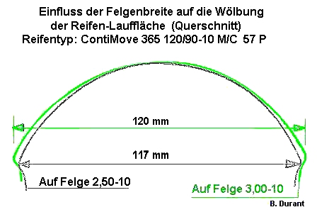

Dabei habe ich, montiert auf den verschiedenen Felgen, von der Lauffläche je eine Schablone geschnitten
und dann auf Papier übertragen. Jeweils der gleiche Reifen und der gleiche Reifenluftdruck von 1,5 bar.
Die Skizze wurde am 21.11.2015 wegen eines Darstellungsfehlers geändert
Auf dem Bild sieht man, dass der Reifen durch die breitere Felge (grüne Linie) auch um 3 mm breiter gezogen wird
und somit der Radius der Lauffläche auch größer wird. Der Umfang ist zu meiner freudigen Überraschung dabei auch
um 5 mm länger geworden ! :)
Auch die 3 mm, die der Reifen breiter wurde, störten beim Einbau in die Vorderradgabel nicht, da ich die Streben
am Kotflügel zum Einbau der ersten 120er Reifen schon etwas auseinander gebogen hatte.

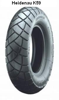

Wenn Du diese Metzeler wieder zurück geben kannst, besorgst Du Dir die Heidenau K59
vom Club. Diese passen in Deine Gabel, haben eine Hersteller-Freigabe für Deinen Roller
und ein viel schöneres Profil für einen Oldtimer :P
