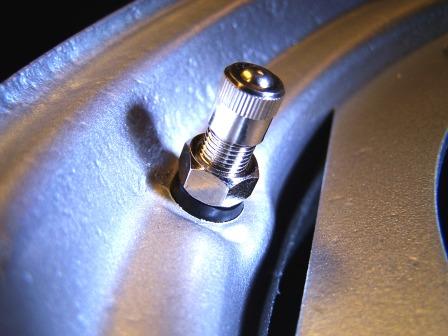

Ein Vorteil bei den Tiefbettfelgen des 103 A-1 / A-2 ist, daß man die Reifen mit der Bezeichnung TL (tubeless) ohne
Schlauch montieren lassen kann. Dazu ist nur einmalig ein kurzes Metallventil (schraubbar) nötig !
(Den TÜV-Ingeneur würde ich sicherheitshalber diesbzüglich trotzdem fragen)
Bei Schlauch-Montage müsste der Reifenmonteur nämlich aus "Sicherheitsgründen" bei jeder Reifenmontage einen neuen Schlauch verwenden und der würde auch jedesmal um die 12,- € kosten !

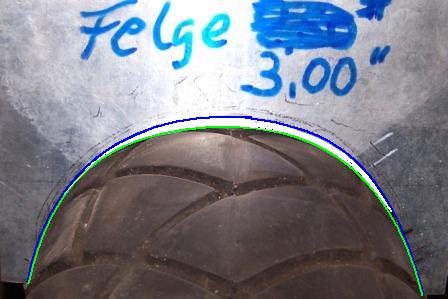

da ich mein heutiges Versuchsergebnis mit verschiedenen Felgen mal bekannt geben will, werde ich
dieses Thema mal fortsetzen:
Auf der Suche nach guten Ganzjahresreifen für den Tourist bin ich auf den ContiMove 365 120/90-10 57P
gestoßen. ( der Lastindex von 57 ist an meinem Roller wegen Ablastung genehmigt)

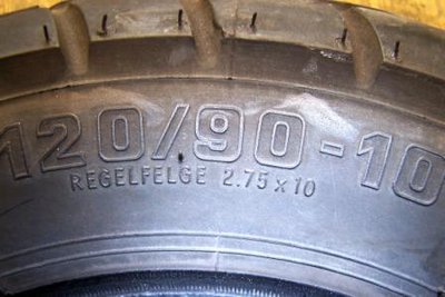

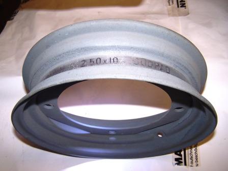

Beim Abziehen der alten Heidenau K59 fiel mir dieser eingegossene Schriftzug auf, den ich noch an keinem
anderen Reifen gesehen habe: Regelfelge 2.75 x 10 Auch im Internet habe ich in verschiedenen Reifentabellen darüber mit dem gleichen Ergebnis recherchiert.
Da unsere Touristen (103 A-0 bis 103 A-2 ) standardmäßig aber mit 2,50"-Felgen ausgestattet sind, wird jeder
Gutachter erst einmal ins Grübeln kommen, zu guter Letzt aber doch beide Augen zudrücken !
Mir geht es hier aber nicht um die Anbauabnahme sondern darum, dass der Reifen auf der "zu schmalen" Felge
übermäßig zusammengedrückt wird, sich die Lauffläche dadurch stärker wölbt und natürlich auch in der Mitte
stärker abgefahren wird.
Besonders deutlich wird dies bei meinen neuen ContiMove, worauf ich aber später zurückkommen werde.
Glücklicherweise habe ich auch noch eine teilbare Kabinenfelge mit 3,00" Breite herumliegen und wollte
dieses Verhalten an einem Versuch bestätigt haben.
Für die ersten 2 Versuche habe ich einen Heidenau K59 mit ca. 2 mm Restprofil verwendet.
Reifenluftdruck in beiden Fällen 1,5 bar. Nicht mehr, da teilbare Felge nicht an Fahrzeug montiert !
Mir ging es in erster Linie um die Wölbung der Lauffläche auf verschieden breiten Felgen ! Die Kabinenfelge ist zwar mit 3,00" Breite etwas überdimensioniert, das macht aber den Unterschied der Wölbung
umso deutlicher ! Der Test an meinen neuen ContiMove brachte dann aber eine Überraschung !
Fortsetzung im nächsten Beitrag.

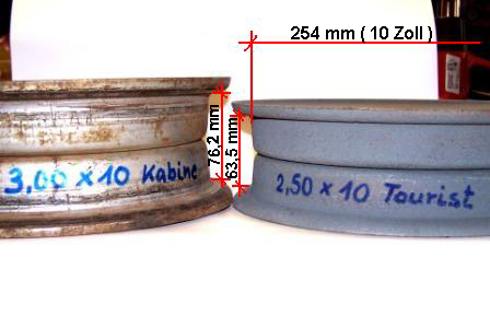

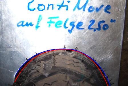

- Beiträge: 3505
Re: Freigabe für Reifen 120/90-10

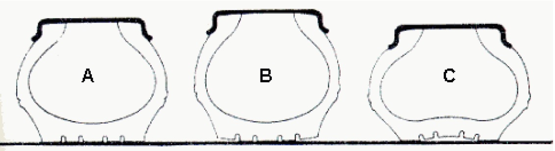

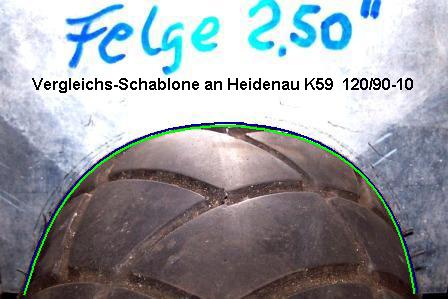

Hier bin ich wieder !
Nach dem Aufziehen und Aupumpen mit 1,5 bar meiner neuen ContiMove kam mir die Wölbung der Lauffläche
etwas "spitzig" vor, was mich dann eigentlich zu diesen Versuchen veranlasst hat !
Das Versuchsergebnis gefällt mir aber gar nicht ! Jetzt bin ich d`rauf und d`ran, mir noch eine Kabinenfelge 3,00 x 10 zu besorgen und die neuen Reifen darauf
zu montieren um die Wölbung der Lauffläche etwas abzuflachen.
Werde aber vorher noch beim TÜV eine Erlaubnis einholen !
Hier noch bildlich der Unterschied zwischen einer Kabinen- und einer Tourist-Felge

- Beiträge: 3505
Servus Markus,
zu Frage 1:
Ich muss ja mit meinen erprobten Reifendrücken fahren und bin damit schon an der untersten Grenze !
Trotzdem fahren sich alle Reifen in der Mitte der Lauffläche am stärksten ab !
Rein physikalisch breitet sich ja der Druck im Reifen nach allen Seiten gleichmäßig aus, sodass der Reifen das
Bestreben hat, einen runden Querschnitt anzunehmen ! Werden jetzt die beiden Reifen-Wulste näher zueinander
gebracht (durch schmälere Felgen), verkürzt sich der Umfang des Reifens (im Schnitt) und dadurch wird auch
der Radius an der Lauffläche kleiner. Rein theoretisch !
Maßgeblich ist natürlich auch die Form (im Schnitt) der aufgebrachten Lauffläche !
Zu Frage 2:
Meine Reifen sind nur mit der Reifengröße in den Papieren eingetragen, somit unterliegen die Reifen keiner
Fabrikatsbindung !

zu Frage 1:
Zu Frage 2:
Fabrikatsbindung !
Gute Nacht und
Zuletzt geändert von heinkel-bernd am 31.10.2015, 19:47, insgesamt 1-mal geändert.

Hallo Bernd Du Nachtschwärmer
ein wichtichtiges Thema für alle die die 120/90-10 er Reifen fahren.
Was ich oben meinte werde ich nun versuchen zu verdeutlichen. Wir haben es zu tun mit dem Zusammenspiel verschiedener Kräfte. Diese sind der Innendruck, der Seitliche Druck der Felgen auf den Reifen (andere Wölbung) und der Masse des Rollerst (die den Reifen auf die Strasse drückt). Aus diesem Zusammenspiel ergibt sich die Lauffläche wärend des Betriebes.
Wie im Bild zu sehen kommt hierbei den Seitenwänden, dem Walkbereich, die entscheidene Aufgabe zu dies alles Auszugleichen.
Vieleicht wird nun auch deutlich, was ich meinte, das zu einer endgültigen Beureilung der Wölbung der Reifen auf dem Roller (Gewicht) beurteilt werden sollte.
Je nach Ergebniss könnte es sein das diese Reifengröse mit weniger Druck gefahren werden sollte als gewohnt. Ein Nebenefekt wäre dann auch, das sich die Reifen nicht mehr so "hart" sind, wie in manchen Berichten erwähnt.
Gruss Markus
Gruss Markus
