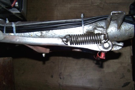

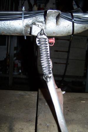

hier mal die Geometrie der Ständermechanik:
Die Spannung der Feder muss so hoch sein, dass man sie bei "Ständer oben" nur mit viel Mühe
einhängen kann

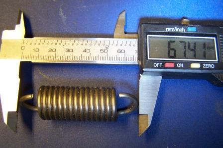

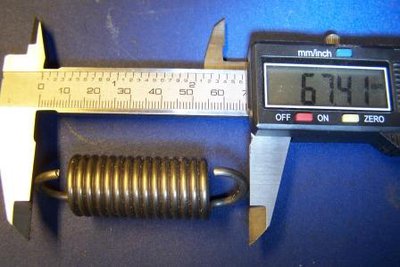

Die Federn von der GmbH sind i.O., auch die auf dem Foto ist eine davon !
Diese hat eine Gesamtlänge von ca. 67 mm, einen Durchmesser von ca. 20 mm und eine
Drahtdicke von 2,8 mm.
Bei höherer Laufleistung des Rollers sollte auch mal der obere Haken für die Ständerfeder
angesehen werden ! Diesen reibt die Feder mit der Zeit gerne durch ! :?
