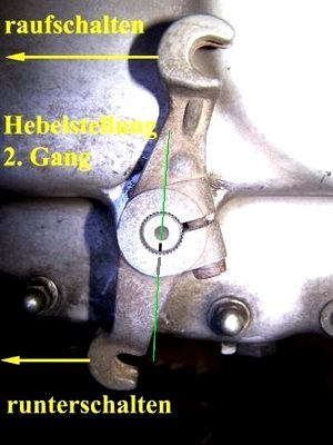

Beachte: Außer der Leerlaufstellung zwischen dem 1. und 2. Gang befinden sich zwischen den anderen Gängen noch
Stellungen, bei dem das Rad frei dreht !
Drückst Du den oberen Teil des Schalthebels am Motor nach vorne, schaltest Du in den
nächst höheren Gang, drückst Du ihn nach hinten, schaltest Du herunter. Ganz hinten befindet sich der 1.Gang !
Stimmt die Markierung des Schalthebels mit der Markierung auf der Welle des Schaltsegments ("Schaltwelle") überein ? Vielleicht hast Du ja auch nur die Bowdenzug-Enden vertauscht
Beim HOCHSCHALTEN am Schaltdrehgriff muss der Obere ziehen, beim HERUNTERSCHALTEN muss der Untere ziehen !
(Siehe auch Foto)
