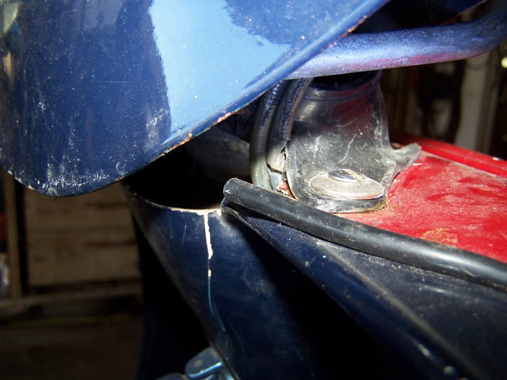

Zur einfacheren Montage hat jemand den Kunststoffkragen unter dem Lenker halbiert.
Beim Einschlagen nach rechts verhakten sich der Vergaser- und Handbremsbowdenzug
an der rechten Schnittkante des Kragens, beim Geradeauslenken wurden dann beide abgeknickt,
gezogen und beschädigt :(

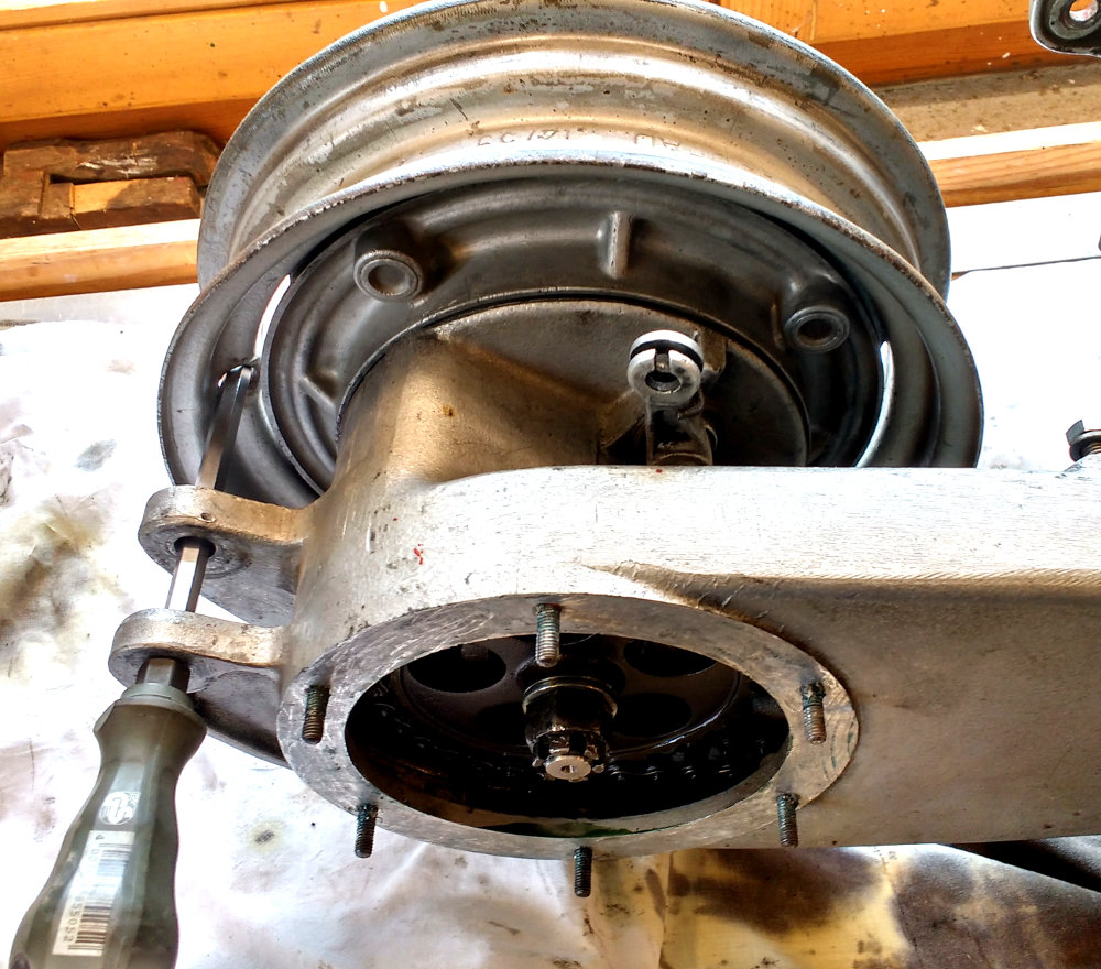

Hallo Gemeinde,
heute mal ein Beitrag zu einem eigenem "Murks" - habe ich heute gemacht und ist vielleicht für den einen oder anderen in einer ähnlichen "Notsituation" ein hilfreicher Tipp...
Ich überarbeite gerade einen Motor und war heute an dem Punkt angekommen, an dem ich die Hinterradschwinge demontiert (und danach wieder montiert) habe.
Die Montageanleitung schreibt dazu: "Anhaltevorrichtung (407/W 37) 27/5 in die Bohrung (Befestigung für Federbein) am Schwingarm einstecken. Klaue an einer Stiftschraube der Bremsscheibe arretieren, mit Steckschlüssel (SW 24) beide Kronenmuttern lösen und Bremsscheibe abnehmen."
Ja super! "Anhaltevorrichtung (407/W 37)"... habe ich nicht. Kostet bei der GmbH nur 19,-- Euro und gehört eigentlich in jede Heinkelwerkstatt. Doch was tun, wenn sie nicht zur Hand ist?
Ich habe mir mit diesem Murks geholfen: in meinem "Schrott-Fundus" befand sich eine alte (unrunde) Felge, bei der irgendwann mal jemand das Ventilloch groß aufgebohrt hatte. Diese Felge habe ich "verkehrt herum" montiert (Ventilloch zur Schwingenseite hin). Dann noch einen langen Schraubendreher durch die Stoßdämpferaufnahme gesteckt - und schon ist sie fertig, die "Murks-Anhaltevorrichtung für Arme" :lol:
Funktionierte erstaunlich prima (und hat auch problemlos die 157 Nm Anzugsmoment bei der Montage der Kronenmutter auf der Bremsenseite ausgehalten). Ich will das aber niemandem empfehlen und habe den Beitrag deshalb ganz bewusst im Thread "MURKS" gepostet. :mrgreen:

Servus Bernd,
einfach genial
Von wegen "Eigener Murks" !
Der Murkser war der, der das Ventilloch aufgebohrt hat :mrgreen:

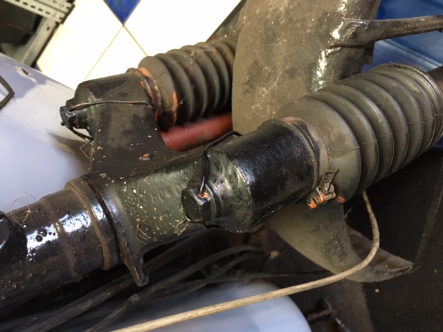

Auch mal von mir ein neuer MURKSFALL.
Gesicherte Entlüftungsschrauben

Doch vielleicht eher ein Nippelpiercing? :wink:

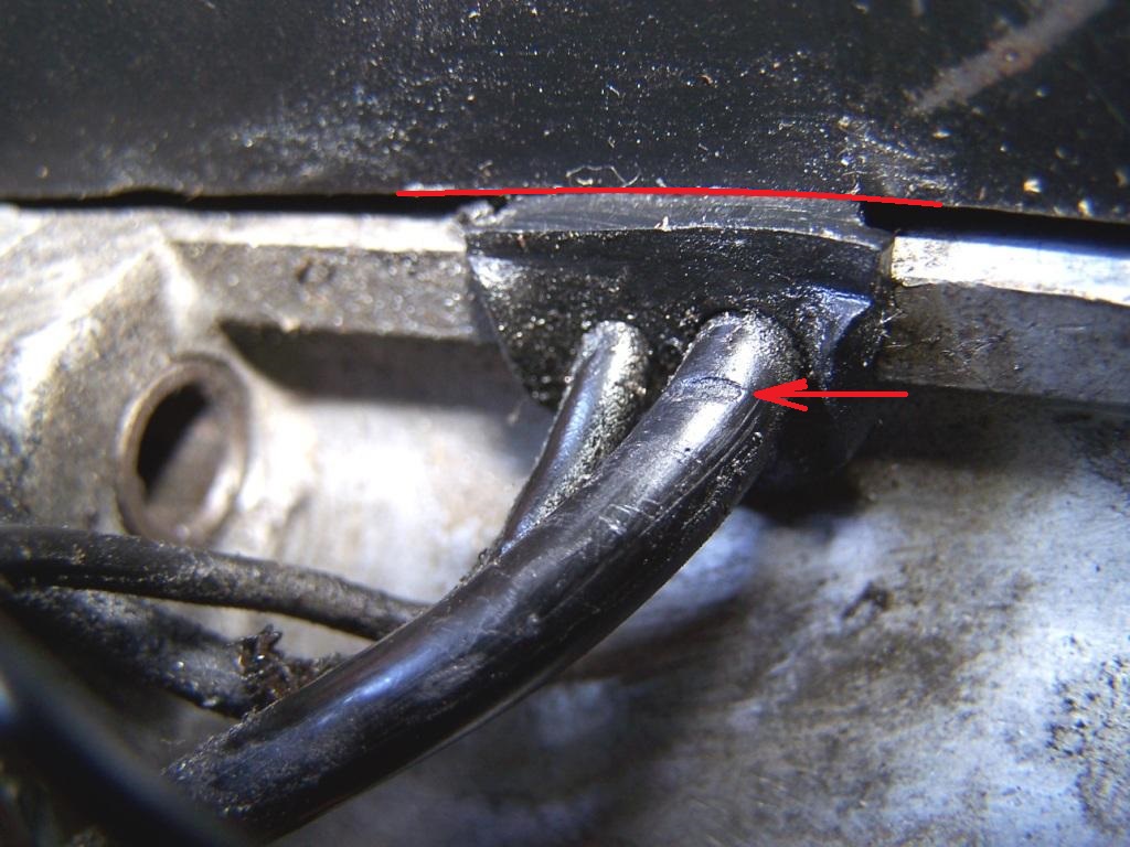

- Das "unordentlich" montierte Luftleitblech hat schon die Isolierung der Anlasserleitung angescheuert

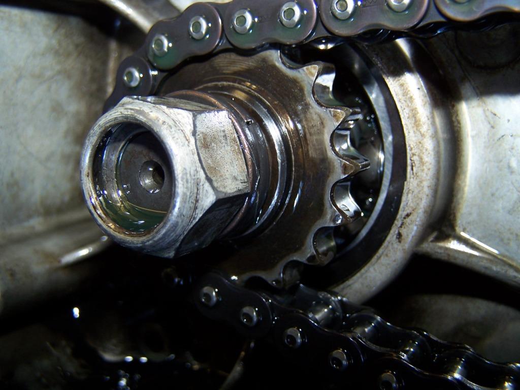

- Unter der schadhaften Sicherungsmutter des Primärritzels befanden sich zusätzlich noch zwei Federringe :?
