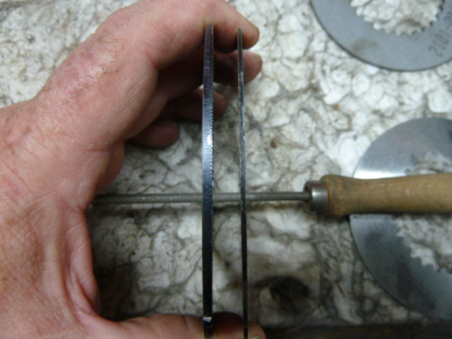

Da es ja immer wieder Probleme mit den neuen Außenlamellen und den 1mm Innenlamellen beim 102 A1 gibt habe ich mal eine Idee umgesetzt und meine Drehbank mit Hilfe eines Magnetfutters in eine Rundschleifmaschine umgerüstet. siehe Bilder.
. Die ersten Ergebnisse sind vielversprechend. Ich habe gebrauchte 2mm Lamellen auf 1mm abgeschliffen.
. Was meint ihr zum Ergebniss oder spricht etwas dagegen.

Des weiteren habe ich mal eine kleine Tabelle angefertigt über die Möglichkeiten der Lamellen Zusammenstellung mit den neuen Reico Lamellen.
. Meint ihr es gibt eventuell Probleme bei Verwendung von 2mm Endlamellen auf einer bzw. zwei Seiten.
Bei Verwendung von zwei 2mm Endlamellen könnte man die 1mm Innenlamellen auf 1,2 mm abschleifen. Da ich festgestellt habe das alle in meinen Besitz befindlichen 1mm Lamellen verzogen sind ist das vielleicht eine Verbesserung.
auf eure Meinung bin ich gespannt. Bei Bedarf und Interesse würde ich auch Lamellen für euch anbieten.
