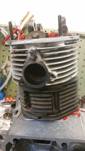

Nun arbeite ich gerade wieder mal an einem Motor 103A2 und fand dort diese Kombination aus Zylinderkopf und Krümmer:
Nach meinem bisherigen Verständniss gab es diesen Krümmer bis 102 A1, dann hatte aber der Zylinderkopf keine Klemmschrauben für die Kipphebelachse.
Ab 103 A0 war dann der Krümmer mit 3 Stehbolzen befestigt und plan aufliegend. Und der Zylinderkopf mit Klemmschrauben für die Kipphebelachse.
Diese Kombination verstehe ich nun nicht wirklich.
Wer kann mir da weiterhelfen?
Ist es sinnvoll, diese Kombination weiterzufahren? Was spricht dagegen?
Vielen Dank für Eure Hilfe.

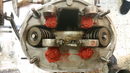

Und da sind wir beim fliessenden Aluminium - und dem Dichtstoff auf dem 1. Bild. Viel hilft nicht immer viel. Gerade wenn man mal den Kopf nachziehen will. Wichtig ist die Kontrolle und ggf. das Nachsetzen ( Zapfensenker ) der Auflageflächen der 4 Kopfmuttern/Scheiben.
Im Bereich des Stösselkanals sind die oft schief und das Oel dringt ggf. durch einen schrägen Spalt.
Setze ich den Ventideckel, ohne Dichtung auf den Zylinderkopf, so kann ich mit der Fühlerlehre spionieren, ob die Ventildeckeldichtung überhaupt eine Chance hat. Ggf. nacharbeiten ( Auf der Maschine !!! Die Dichtfläche der Zylinderkopfdichtung ist fast nie Planparalel zur Dichtfläche der Ventildeckeldichtung )

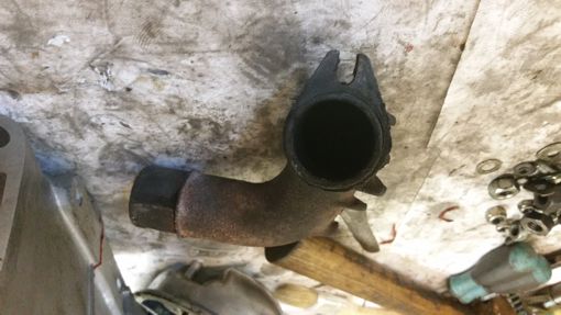

Zur Krümmerbefestigung: Der ursprüngliche Monteur dieser Kuriosität hat noch 2 Bohrungen mit Gewinde in den Kopf gemacht (ähnlich der "richtigen 103A2 Krümmerbefestigung) und dann mit 2 längeren Stehbolzen und einem selbst gefertigten Druckstück den Krümmer zusätzlich fixiert. Sieht nicht schön aus, funktioniert aber.
Meine "Schmierfink"-Aktion mit der Silikondichtmasse ist sicherlich nicht schön. Allerdings habe ich auch bei guten Zylinderköpfen mit den korrekten Scheiben und Muttern immer wieder mal Undichtigkeit über die Stehbolzen gehabt. Deshalb versiegele ich die Muttern komplett, angefangen von Dichtmasse zwischen Scheiben und Kopf, über Dichtmasse zwischen Scheiben und Muttern und dann nach dem Festziehen auch über die Muttern.
So hatte ich bisher da noch keine Undichtigkeit.
Zum Nachziehen des Zylinderkopfes habe ich die Muttern sowieso immer komplett gelöst, weil auch wenig Dichmasse beim Lösen/Festziehen reißen könnte und dann wieder Undichtigkeit entsteht.
