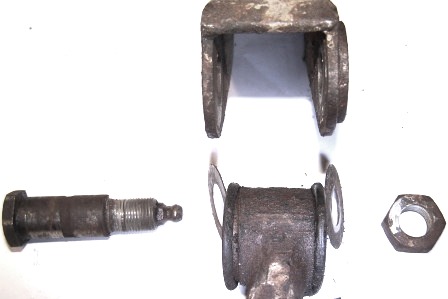

Und schon die ersten Fragen zur Schwinge vorne: die Passscheiben am Schwingenlager außen und innen- weden die jeweils innen bei den O-Ringen montiert? Oder kommen die jeweils außen unter die Mutter bzw. den Schraubensechskant. Auf den Abbildungen erscheinen die sichtbaren Scheiben stärker als die Passscheiben.

habe schnell mal nachgeschaut, da ich eine Schwingengabel nicht jeden Tag in die Finger bekomme :wink:
Die beiden Distanzscheiben gehören als "Gleitscheiben" auf die Stirneiten der Kurzschwinge und mit dieser
in das "Maul" der Gabel :) Bei der Montage unbedingt beidseitig gut einfetten !!
Mit dem Sechskant an der Passschraube stellst Du das nötige Spiel ein, die Mutter dient nur zum Kontern.
