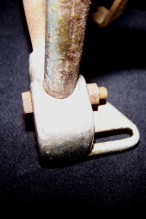

habe zufällig einen baugleichen Gepäckträger hier liegen :)
Ob aber die die alten Sechskantschrauben schon immer d`ran waren, kann ich nicht beurteilen,
festgerostet waren sie jedenfalls.

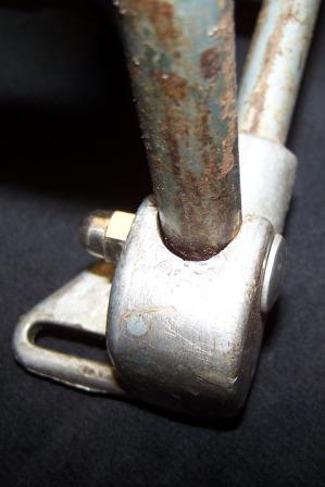

Wenn Du nicht so penibel auf Originalität sondern auf Funktonalität und Ästhetik Wert legst,
würde ich es so wie auf dem unteren Bild machen
Außen kein störender Kopf und auf der anderen Seite ist das Gewinde geschützt.
Dazu brauchst Du aus V2A:
2 Schlossschrauben M6 x 35 (längere notfalls kürzen)
2 Hutmuttern M6
2 Unterlegscheiben 6,4 mm

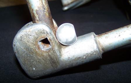

Allerdings müssen dazu die äusseren Bohrungen am Alu-Scharnier für den Schraubenkopf vierkantig
ausgefeilt werden und der flachrunde Kopf der Schlossschraube sollte auf einer Seit auch etwas
abgeschliffen werden, damit er nicht vorsteht ! :wink:
Im Inneren des Gelenkstückes befanden sich noch Plattfedern, die leider zerbrochen sind ! :?
Diese sollten sicher dazu dienen, den Bügel in Auf- und Zu-Stellung etwas zu arretieren.
Sollte ich jemals diesen Gepäckträger restaurieren, würde ich auch diese Schrauben verwenden.
Auf die Gefahr hin, dass von den "originalgetreuen Heinkelfreunden" wieder ein paar Einwände kommen ! :?

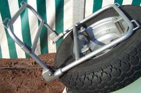

habe soeben noch ein altes Foto gefunden, das warscheinlich die Originalverbindung der beiden Teile zeigt:
(Die Befestigung auf dem Träger ist allerdings behelfsmäßig ! :(
Hierauf erkennt man, dass die beiden Bügel mit Nieten verbunden sind.
Das ist allerdings mit "Hausmitteln" schlecht zu machen !
Mit Alu- oder Kupfer-Nieten wäre es im kalten Zustand möglich, wenn Du dafür einen "Kopfmacher" hast,
diese würden sich, da wesentlich weicher als Stahl, aber leichter durchreiben.
Eine Möglichkeit wäre, Halbrundkopf-Nieten 6 x 30 aus Stahl ( besser noch V2A ) so weit zu kürzen, dass sie
auf einer Seite des Gelenkstückes nur noch 2 bis 3 mm überstehen.
Wenn Du dann auf der Stirnseite des Nietenschaftes mit 3,5 bis 4mm ( ca 4 bis 5 mm tief) eine Bohrung setzt,
kannst Du dieses Ende mit einem Körner und einer schweren Gegenplatte vorsichtig aufweiten.
Dieser Nietenkopf sieht dann aber dem Original auch nicht ähnlich, deshalb sollte er auf der Innenseite des
Bügels gesetzt werden.
