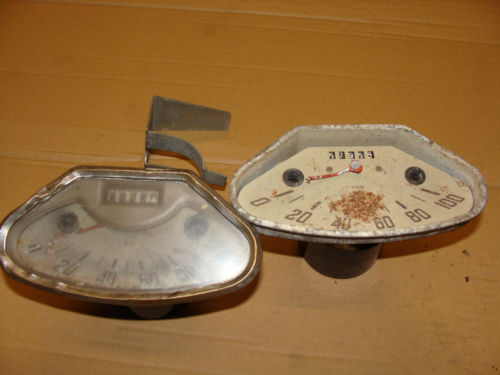

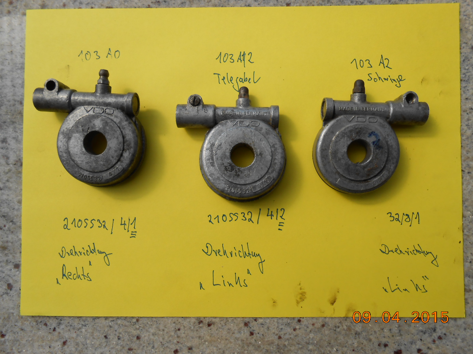

ich habe mir bei ebay zwei Tachos "geschossen", weil die mich einfach neugierig gemacht haben.
Wie Ihr im Bild sehen könnt, handelt es sich um Tachos in der sehr eindeutigen Bauform, die am 103-A1 und 103-A2 verwendet wurde:
Aber sie sind doch in ein paar Merkmalen etwas Besonderes:
- Die Skala geht bis 100 km/h (und nicht wie "normal üblich" bis 120 km/h)
- die Zifferblätter sind weiß (oder waren es zumindest mal)
- der Haltebügel (oben links im Bild) gehört meiner Meinung nach nicht zu einem Heinkel
- der eine Tacho trägt unten die Prägung 5,57 W1,0
- beim anderen ist 7,56 W1,0 eingeprägt
- gehören die Tachos zu Heinkel-Rollern oder kennt jemand auch noch andere Fahrzeuge, die diese typische Bauform verwendeten?
- falls Heinkel: bei welchen Typen wurden die verbaut? Und wann?
- falls nicht Heinkel: wo könnten die dazu gehören?
- was bedeuten die ersten eingeprägten Zahlen (5,57 bzw. 7,56)?
- W1,0 ist die Wegzahl - soviel weiß ich. Normal ist das am 103-A1 W1,28, wenn ich mich nicht irre. Welcher Tachoantrieb gehört da als "Gegenstück" dazu?
Ich bin gespannt, wer darüber etwas weiß.
