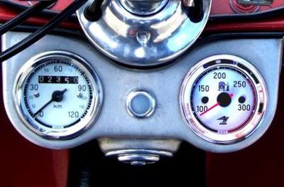

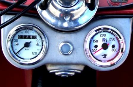

Das nutze ich doch gleich, um mein neues CHT-Instrument vorzustellen !
Heinz ("dynamo") hat mir jetzt die "Zutaten" für mein Temperatur-Messgerät zusammengestellt, verkabelt und
zugeschickt.

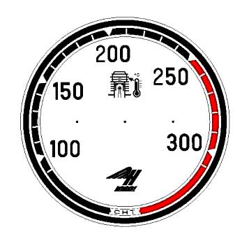

Da Heinz durch die Ungenauigkeiten und Toleranzen im billigen, chinesischen Drehspulmesswerk (Dehzahlmesser) die
einzelnen Messpunkte in 10°-Schritten auf das alte Zifferblatt übertragen musste, war die Konstruktion
des endgültigen Zifferblattes etwas aufwendiger. Dazu kam noch, daß ich es im gleichen Stil wie das des Tachos
haben wollte !
Mein Heinkelfreund BerndSt hat das auf seinem PC aber hervorragend gelöst und hier ist das Ergebnis :
Fotomontage Armaturenbrett
Das einzige was mir gerade auffällt und noch geändert werden muss, sind die schwarzen Schraubenköpfe
auf dem Zifferblatt ! :?

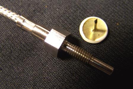

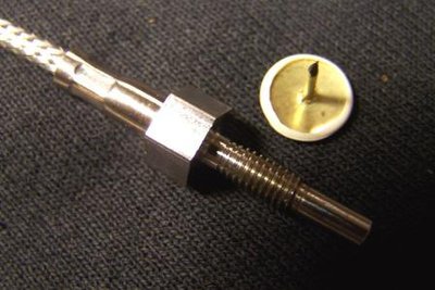

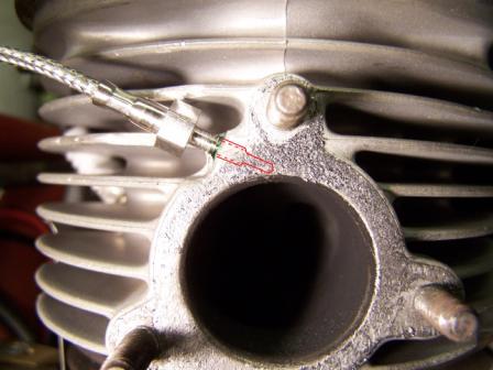

Ganz besonders gefällt mir der "süße" kleine Temperaturfühler (Fühlerspitze 3 mm dünn, Gewinde M 4)
Noch ist die Anlage nicht montiert, ich bin aber schon auf den ersten Probelauf gespannt ! :shock:

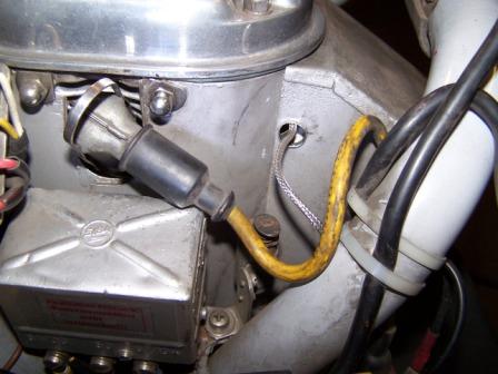

Meine CHT-Messgeräte sind in meinem Straßenroller und in meinem Cross-Touristen komplett montiert.

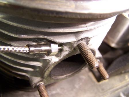

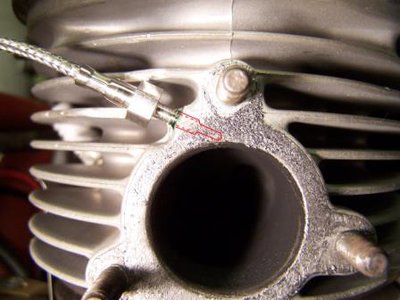

Den kleinen M 4er Messfühler habe ich mit einem "Sackgewinde" jetzt doch von außen in den Zylinderkopf
montiert. ( BerndSt hatte hier von Anfang an den richtigen "Riecher" )
Den Winkel und die Tiefe der Bohrung habe ich so gewählt, dass von der Fühlerspitze bis zum Auslasskanal nur
noch max. 2 mm "Kopfmaterial" stehen bleiben.

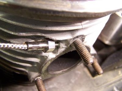

Von den Kühlrippen am Zylinderkopf musste nur ein kleiner Bereich abgefräst werden.

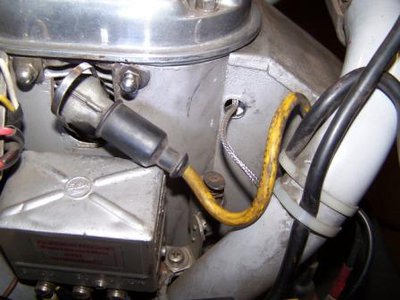

Die Durchführung durch das Luftleitblech war auch kein Problem.
Bei der ersten Probefahrt bei etwas wärmeren Umgebungs-Temperaturen ( 23°C) zeigte das Instrument
bei relativ niedriger Drehzahl unter Vollast an einer Steigung von ca. 2 km etwa 180°C an, was mich angenehm
überrascht hat ! :D
Bei durchschnittlicher Fahrweise am letzten Wochenende bei ca. 13°C pendelt sich der Zeiger bei 150°C ein !
Eine Vergleichs-Messung mit einem "Ringfühler" unter der Zündkerze ergab eine um 30° niedrigere Temperatur
in diesem Bereich der Zündkerze !
Ich bin jetzt gespannt, wie weit die Kopftemperatur bei 40° Außentemperatur ansteigt !
Das werde ich wohl erst im nächsten Sommer erfahren. :?
