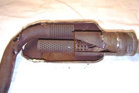

So sieht es im Original 103 A-0 Auspuff (Elefantenrüssel) aus:
Es gibt hier nur eine kleine "Vorkammer" (im Bild aufgeschnitten und braun gestrichelt)
und die restliche große Kammer.
Im "Holländer" wird alles noch einfacher aufgebaut sein, darum ist er ja so ekelhaft laut ! :?
