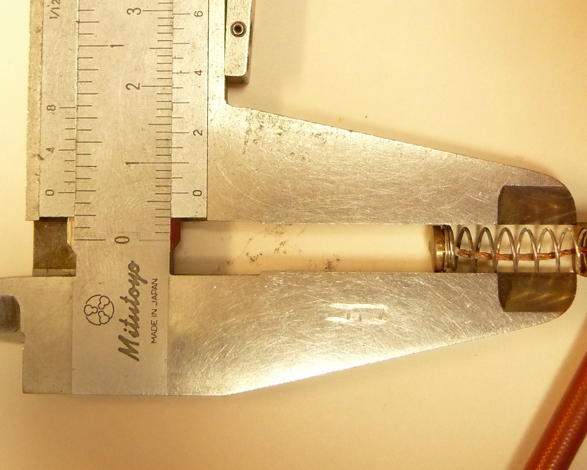

ich wollte heute die Kohlen an einer Lichtmaschine (Bosch) wechseln. Soweit alles klar und eigentlich kein grosser Akt. Motor ist draussen und die Teile liegen schön säuberlich auf der Werkbank. Nun stehe ich aber vor folgendem Problem: Die neuen Kohlen passen nicht :( Sie sehen zwar auf den ersten Blick gleich aus, unterscheiden sich aber doch in Details. So ist z.B. die Feder im Durchmesser 0.4mm grösser und hat unten ein Abschlussplättchen. Dieses hat genau ø 6mm und passt so nicht in das Loch. Auch die Kohlen selbst sind etwas dicker/breiter als die alten und lassen sich nicht durch den Kohlenhalter schieben.
Meine Frage geht nun dahin - abschmirgeln und passend machen oder gibt es andere Lösungen?

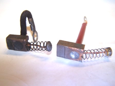

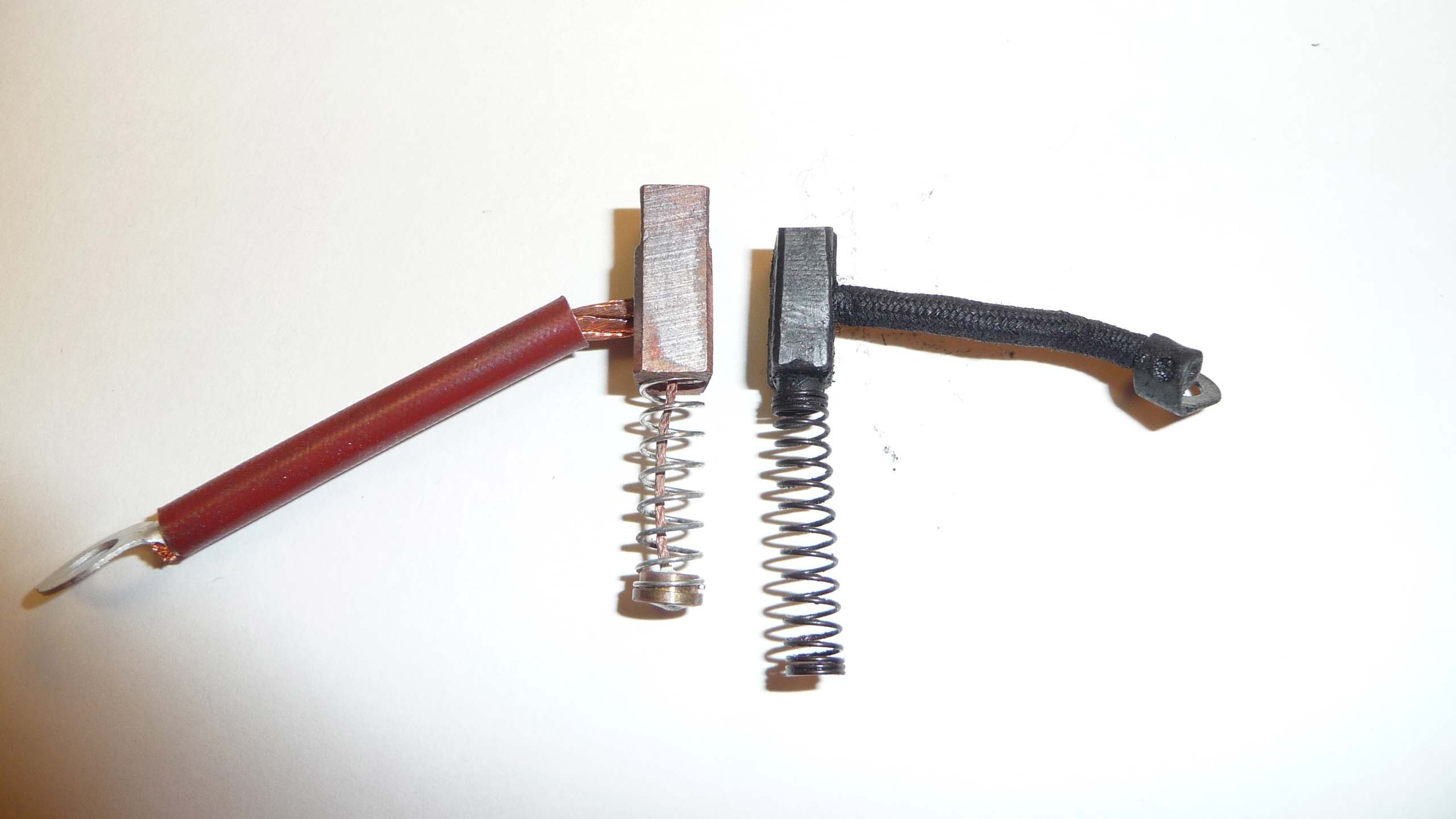

Hier bin ich wieder :D
Es handelt sich um einen Kabinenmotor, 200ccm mit Boschlichtmaschine.
Habe gerade meinen Ersatzkohlen-Satz auch noch getestet. Auch diese Kohlen passen NICHT. Habe mal ein paar Bilder gemacht und hoffe, man sieht genug.

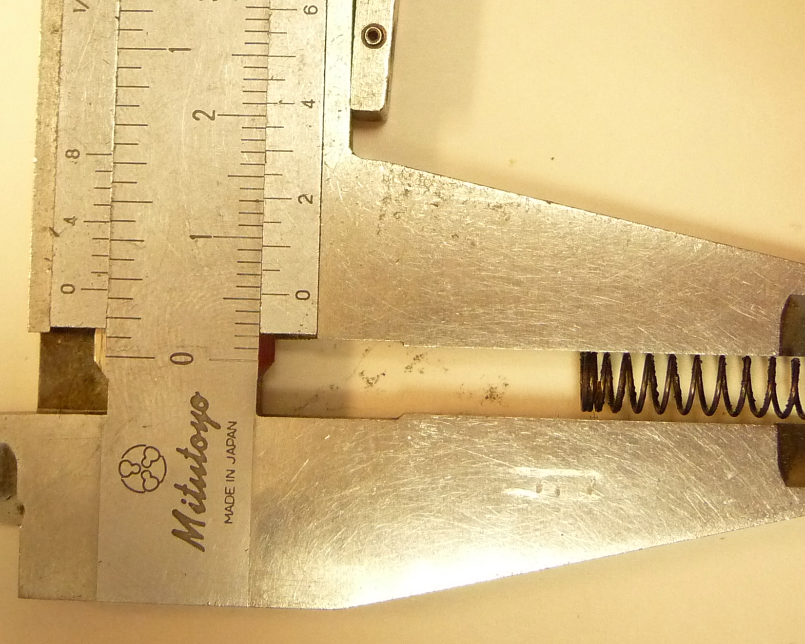

alte Feder ø 5,5mm
alte Feder ø 5,5mm
Neue Kohle / alte Kohle

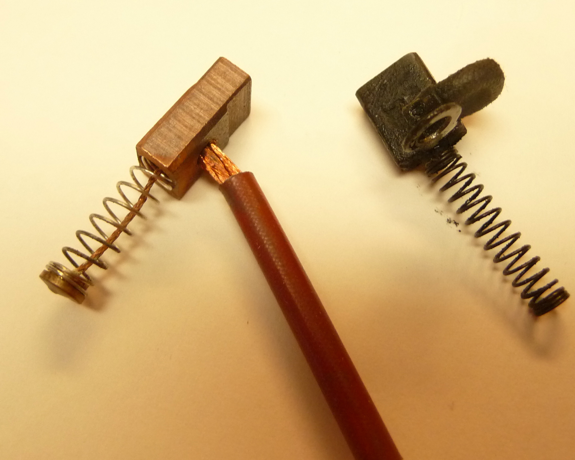

huch, gerade gesehen - ein Bild wurde "gefressen"
ich hoffe man kann erkennen: die Kohlen sind um die Aufnahme der Litze dicker als am Ende wo sie auf dem Kollektor schleifen.
Beide Kohlensätze sind vom Club.
Unterscheiden sich die Kabinenmotoren von den Rollermotoren in Bezug auf die Lichtmaschine?
Gruess curdin
neue Feder ø6,1mm
neue Feder ø6,1mm

Bestellt habe ich solche für eine Bosch Lichtmaschine.
Hatte noch keine Siba Lichtmaschine zum Vergleich. Kann das jemand bestätigen, dass die anders sind!

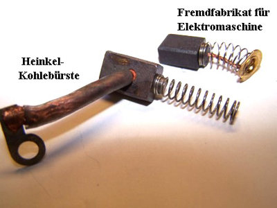

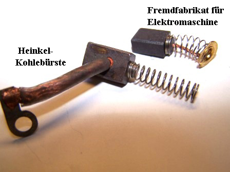

Deine neuen Kohlen sind eindeutig für die SIBA-Lichmaschine !
Habe eine alte und eine neue verglichen und fotografiert.
Auch der Feder-Durchmesser stimmt mit Deiner überein.
Alte und neue Kohlebürste für SIBA-LIMA
Bei falscher Lieferung durch die Ersatzteil-GmbH sollten Dir keine weiteren Portokosten entstehen ! :wink:
Vormittags den Wolfgang Kurz anrufen und die Sache klären.

Herr Kurz hat hier mitgelesen und mir eine Mail geschrieben, dass es sich um Siba-Kohlen handelt.
Austausch läuft.
