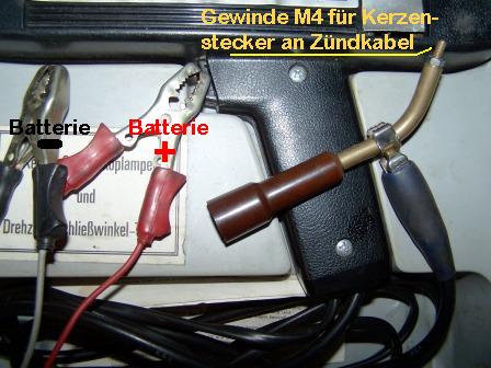

Zum Anschluss:
Das Klemmenpaar an Batterie (rot = + / schwarz = -)
Mit dem einzelnen Anschluss muss eine Verbindung zum Zündkabel hergestellt werden ! Egal an welcher Stelle.
Entweder man hat einen speziellen Kerzenstecker mit einem zusätzl. Anschluss oder man bastelt sich selbst ein
Zwischenstück. Der Einfachheit halber, habe ich mir vor Kurzem eine Blitzlampe mit Induktiv-Klemme und eigener Stromversorgung
gekauft !
