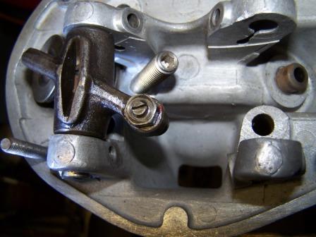

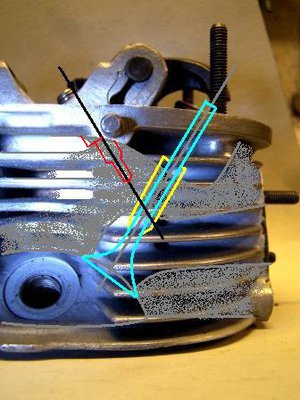

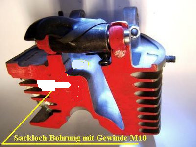

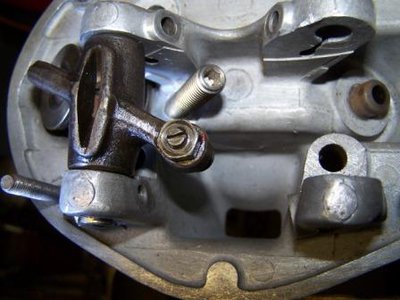

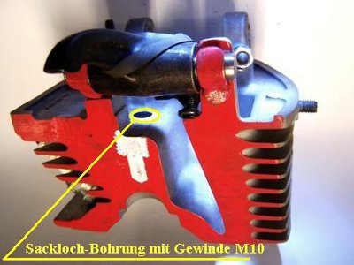

Meine Überlegung geht dahin, von oben in einem dickwandigen Bereich der Kalotte ein Sackloch mit Gewinde
zu setzen und einen Fühler mit Gewinde einzuschrauben.
Das Kabel müsste dann allerdings durch eine kleine Bohrung öldicht innerhalb der Deckeldichtung durch
die oberste Kühlrippe geführt werden !
Der Messbereich bis 200°C sollte auch ausreichen !

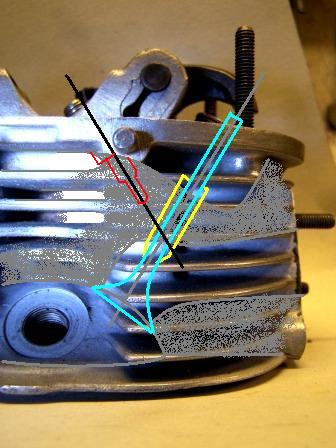

mal eine naive Frage: und warum gehst Du nicht seitlich am Zylinderkopf ins "Fleisch", etwa so:
Alternative Bohrung
Alternative Bohrung
Bohrung f. Thermofühler 1.JPG (50.01 KiB) 9453 mal betrachtet
Da müsstest Du zwar ein ganz kleines Stück der Kühlrippe mit raus nehmen, aber Du würdest Dir dafür im Gegenzug die öldichte Durchführung durch den Kopf sparen. Und der Fühler wäre bei Defekt problemlos von außen her zugänglich.
Nur so als Idee...

Es ist nicht einfach, anhand von Bildern die optimale Stelle für diesen Sensor zu ermitteln ! Da tue ich mir
mit meinem Schnittmodell und einem unversehrten Zylinderkopf schon viel leichter ! :wink:
Für Deine Lösung spricht, daß das Kabel nicht durch die Kühlrippe geführt und speziell abgedichtet werden muß.
Hast Du aber bedacht, daß um den Zylinderkopf die Luftabführungsbleche montiert werden ? Also... nichts mit
schnellem Austausch des Fühlers ! Da nehme ich lieber ruck-zuck den Ventildeckel ab.
Daß nur für die Montage des Fühlers ein Stück von einer kostbaren Kühlrippe "geopfert" werden muß ?
Und in dem von Dir gedachten Bereich die Bohrungen für die Zuganker verlaufen ?
Ich finde momentan die Stelle, die ich ausgesucht habe, ideal. (Ja ja... Eigenlob... dieses mal stinkt`s aber nicht :lol: )
Das Sackloch liegt genau auf der Achse zwischen den beiden Ventilführungen. Zeigt also genau auf die Mitte des Abgaskanals. Das ist auch spannungstechnisch vorteilhaft.
Hier kann ich das kleine Loch für den Fühler so tief bohren, daß nur noch ein paar mm Metall zu den heißen Abgasen verbleiben. Dadurch reagiert der Fühler auch schneller auf Temperaturanstieg , was mir noch mehr Sicherheit verschafft.

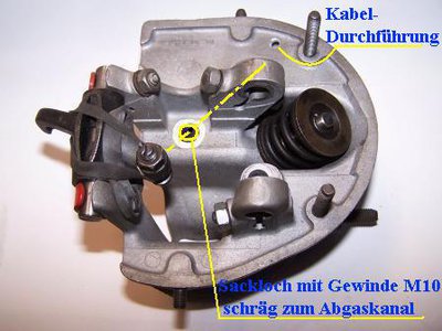

ich habe im Zylinderkopfdeckel eine zweite Entlüftung angebracht. Zwei Entlüftungen bieten jetzt einen recht großen Strömungsquerschnitt. Durch die größere der Entlüftungen könnte man Kabel zu einem Temperaturaufnehmer im Zyl.-kopf führen. Abdichtungen sind dann nicht notwendig. Die Entlüftungen sind ja mit recht langem Schlauch sowieso offen.
Beiträge: 3493
Re: Drehzahlmesser
Servus Hans,
Hans hat geschrieben:Durch die größere der Entlüftungen könnte man Kabel zu einem Temperaturaufnehmer im Zyl.-kopf führen.
Durch die Kurbelgehäuseentlüftung :idea:
Danke, das ist die Lösung !
Da ich den angegossenen Nippel (aufbohrbar auf 6,5 mm) abgeschnitten habe und an dessen Stelle einen
Schlauchnippel mit 10 mm (innen) gesetzt habe, ist darin für ein Kabel mit 0,75 bis 1mm² locker Platz, ohne
den Schlauchquerschnitt wesentlich zu verkleinern. Masse bekommt der Fühler über den Zylinderkopf.

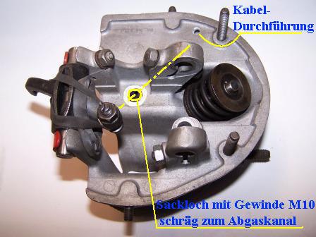

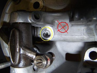

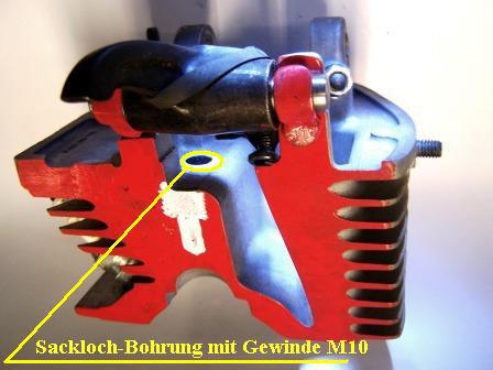

Aufgrund Deiner Erfahrung mit der Versuchs-Bohrung habe ich mich jetzt mal d`ran gewagt.

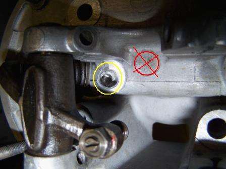

Das Gewinde mit Sackloch für den Temperaturfühler darf nicht mittig zwischen den Kippheben sitzen.
Die Bohrung muss an die Rundung der Fläche gesetzt, wo die waagerechte Fläche zum Sitz des unteren
Ventiltellers abfällt und auch einen Winkel von ca. 30° von der Senkrechten hin zur Ventilführung bilden.
Die Auflagefläche für den Fühler mit M 10 Anschlussgewinde habe ich vor dem Bohren nur zur Hälfte in die
gewölbte Fläche gefräst.(Für die volle Auflage ist die Wandung zu dünn)
Diese Fläche hat ja hier keine Dichtungsfunktion. Zur Sicherheit werde ich den Fühler zusätzlich
mit LOCTITE 278 (hochfest, bis 200°C) einschrauben.
Durch diese Position verläuft die Bohrung immer im Alu-Guss des Zylinderkopfes und der maßgebliche Fühler
sitzt sehr nahe am Abgaskanal ! :D
