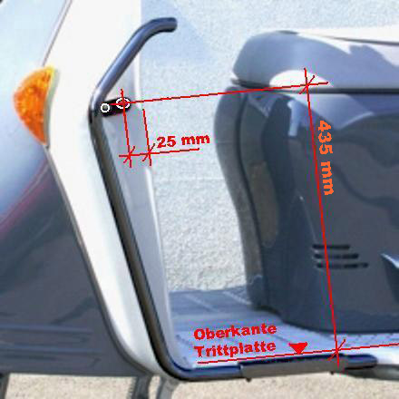

Vor vielen Jahren habe ich mal diese Maße bekommen, habe sie aber noch nie überprüft !
Du solltest am Beinschild den Bereich für die zwei oberen Schrauben mit Klebeband abkleben und die Maße für die
hintere Schraube übertragen.
Dann den Sturzbügel mal dran halten, überprüfen und wenn`s passt, das vordere Loch durch die Bohrung anzeichnen !
Das abgeschrägte untere Ende des Bügels soll noch ein paar mm Abstand zur Stirnkante der Trittplatte haben.
Auch die unteren Löcher musst Du mit einem dünnen Stift direkt auf die Trittplatte übertragen !
Die Höhe der Bohrungen so wählen, daß sich der Schraubenkopf unter der Trittplatte noch drehen lässt
Und denke daran: Je näher die Bohrungen zur unteren Alukante gesetzt werden, umso größer ist die Gefahr
einer "Sollbruchstelle" am Rand des Trittbretts !

Sie wurden auch schon öfter nachgefertigt und dabei veränderten sich garantiert immer wieder deren
Befestigungspunkte ! Deshalb kann man sich auf die Bemaßung im vorigen Bild nicht verlassen !
Das sehe ich auch so ! Zumal die seitlichen Bohrungen den "stabilisierenden" Rand der Trittplatte enorm schwächen
und der obere Halter bei einem Sturz das Beinschild trotzdem "eindellt" !

Als Montagehilfe kann ein kurzes Brett dienen, das Du mit Schraubzwingen der Länge nach so unter dem Trittbrett
befestigst, daß es seitlich ein paar cm vorsteht. Darauf kannst Du den Sturzbügel abstellen, in Ruhe ausrichten und
die Bohrungen anzeichnen. (Den Bohrbereich am Beinschild vorher großflächig abkleben, wie oben schon erwähnt )

Wenn du die Bohrungen am Trittbrett markiert hast , wäre es schon schlau, mal vorher zu gucken wo du Innen rauskommst !
Erstmal sind da viele Stege und zweitens sollst du da ja auch noch Muttern auf die Schrauben bekommen.....
