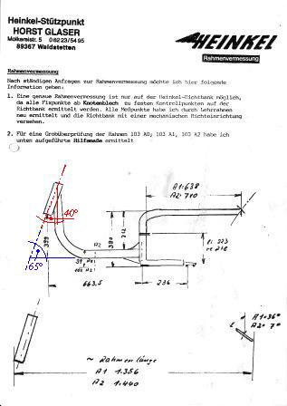

habe hier was von Horst Glaser in meinen Unterlagen:
Die relevanten Winkel für Dich habe ich mal neu beschriftet.
Soweit mir bekannt ist, sind diese Winkel bei allen 103er Rahmen gleich !

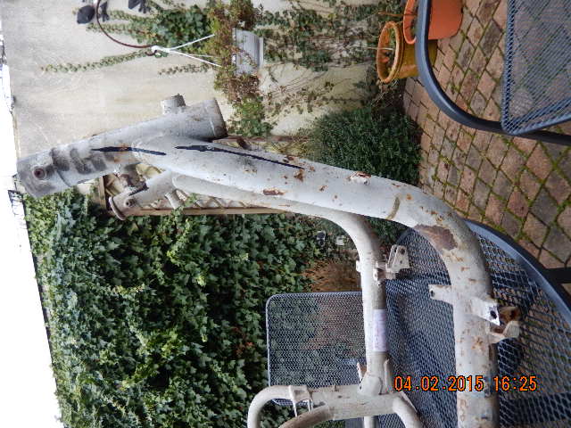

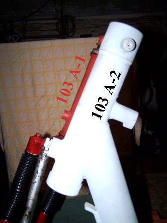

hab A1- und A2-Rahmen mal parallel gestellt und Bilder gemacht. Im ersten Bild sieht man, dass das Lenkkopfrohr steiler steht. Das zweite Bild zeigt offensichtlich, dass die Rahmenhauptrohre gleiche Stellung haben. Ist das jetzt normal oder ist einer der Rahmen doch ein versteckter Unfallrahmen?

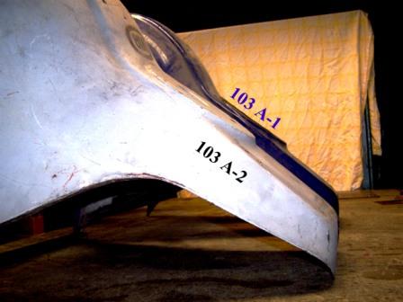

Könnte ja auch was damit zu tun haben, dass die Fronthauben bei A1 und A2 unterschiedliche Umfangsmaße haben. Die A1 Haube ist größer. 103 A1= 158 cm, 103 A2 = 152 cm Umfang von Spitze zu Spitze. Die Infos bekam ich von Thomas Märker, als ich mal Hauben den Rollertypen zuordnen musste.

Der Winkel vom Rahmenrohr zum Steuerrohr ist bei beiden Rahmen gleich :
Was mir an Deinem Rahmen auffällt:
Halte mal ein kurzes Lineal auf die Oberseite des Rahmenrohres (Roter Strich).
Mir scheint, daß Das Rohr an Deinem Rahmen einen Bogen nach oben aufweist !
Ist die Schweißnaht im unteren Bereich (Roter Pfeil) sichtbar eingedrückt !
Ich tippe doch auf einen "Rahmen-Drücker"

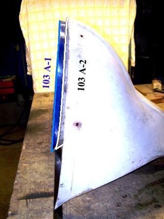

Die Haube des 103 A-2 wurde am unteren Rand "schwungvoll" gekürzt, deshalb ist der Umfang an
der Unterkante kürzer als bei der A-1/A-0 Haube
