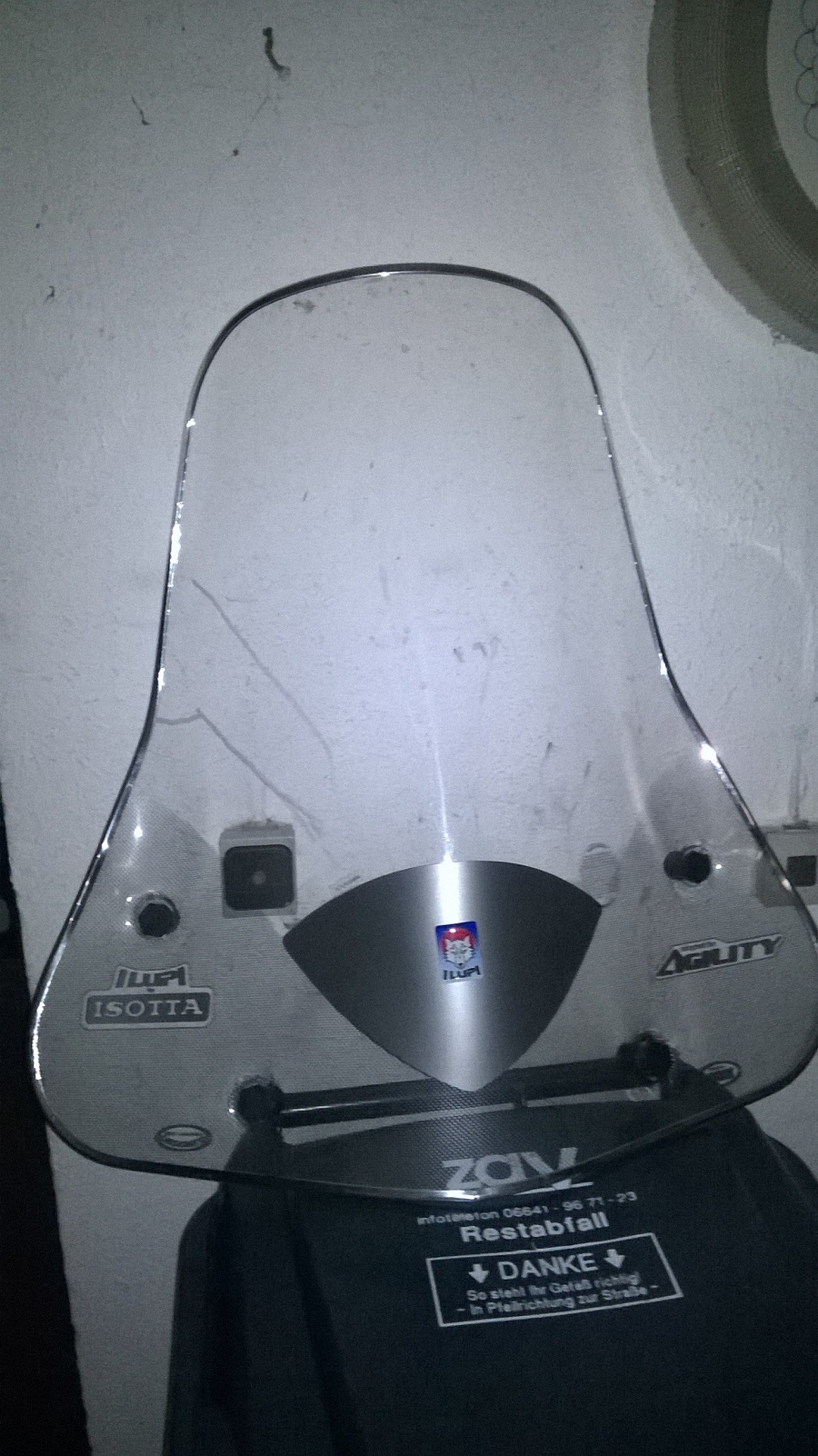

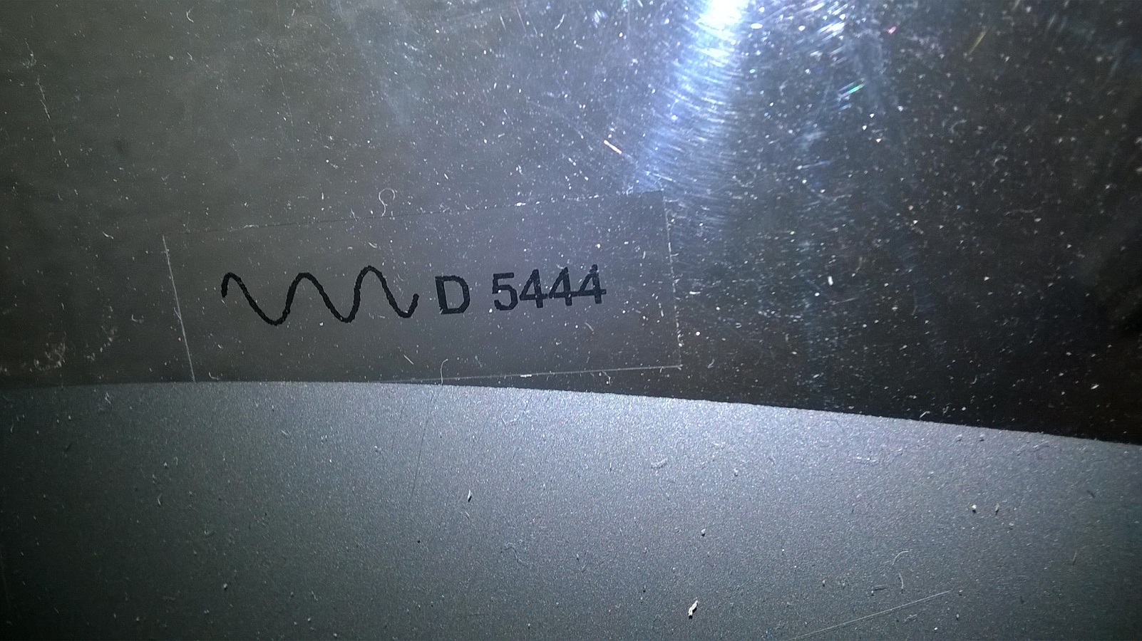

HILFE! Habe über den Markt im Heinkel-Club von einem südhessischen Heinkler günstig eine neue wunderbare Scheibe gekauft. Nachteil: Keinerlei TÜV-Papiere oder sonstiges. Die Scheibe hat zwar eine "E-Prüfnummer", ist aber wohl nur für den italienischen Markt produziert worden und es gab nur ein italienisches Gutachten. Leider komme ich auch an dieses nicht heran. Ein österreichischer Importeur hat sich sehr bemüht ein Gutachten als pdf-Datei zu bekommen, leider auch ohne Erfolg. Die Scheibe trägt die Bezeichung "ISOTTA attacco A/422 KYMCO" und ist eigentlich für Kymco-Roller gedacht (gibt`s aber hier auch kein Gutachten). Da bei mir die Vollabnahme beim TÜV für April/Mai ansteht (nach 31 Jahren Stilllegung!) würde ich gene die Scheibe mit eintragen lassen. Wer hat eine Idee oder Kontakte bzgl. Eintragung ?

Ich bin mir auch fast sicher, daß der gute Mann anhand der eingeprägten Nummer übers Internet sogar eine
Betriebserlaubnis oder ähnliches dafür findet !

Mich würde sehr interessieren, wie Deine Windschutzscheibe aussieht. Vielleicht hast Du mal ein Foto
davon und kannst es hier im Forum zeigen ?

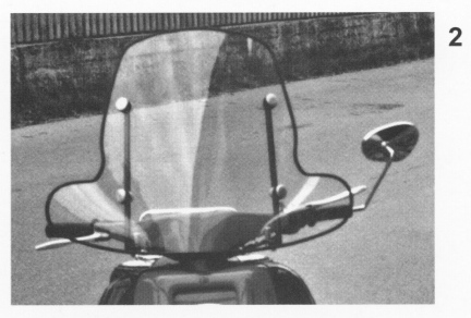

Wie Du bestimmt schn mal gesehen hast, haben die großen IDEAL-Scheiben einen "Sehschlitz" in Augenhöhe,
damit man nicht durch das Plexiglas sehen muß !
