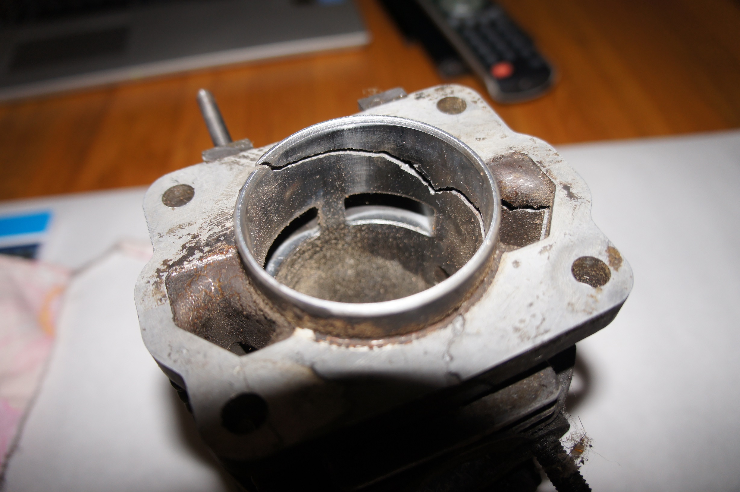

'Sicherlich war es ein Zufall, diesen Roller bekommen zu können, dennoch weiß ich, was mit ihm auf mich zukommt. Der Roller selbst ist in einem guten Zustand, so dass ich ihn nur "sanft" restaurieren werde, um die Patina zu erhalten. Doch wenn ich ihn anschließend auch fahren will, muss ich das "achso-typische" Problem bewältigen können:

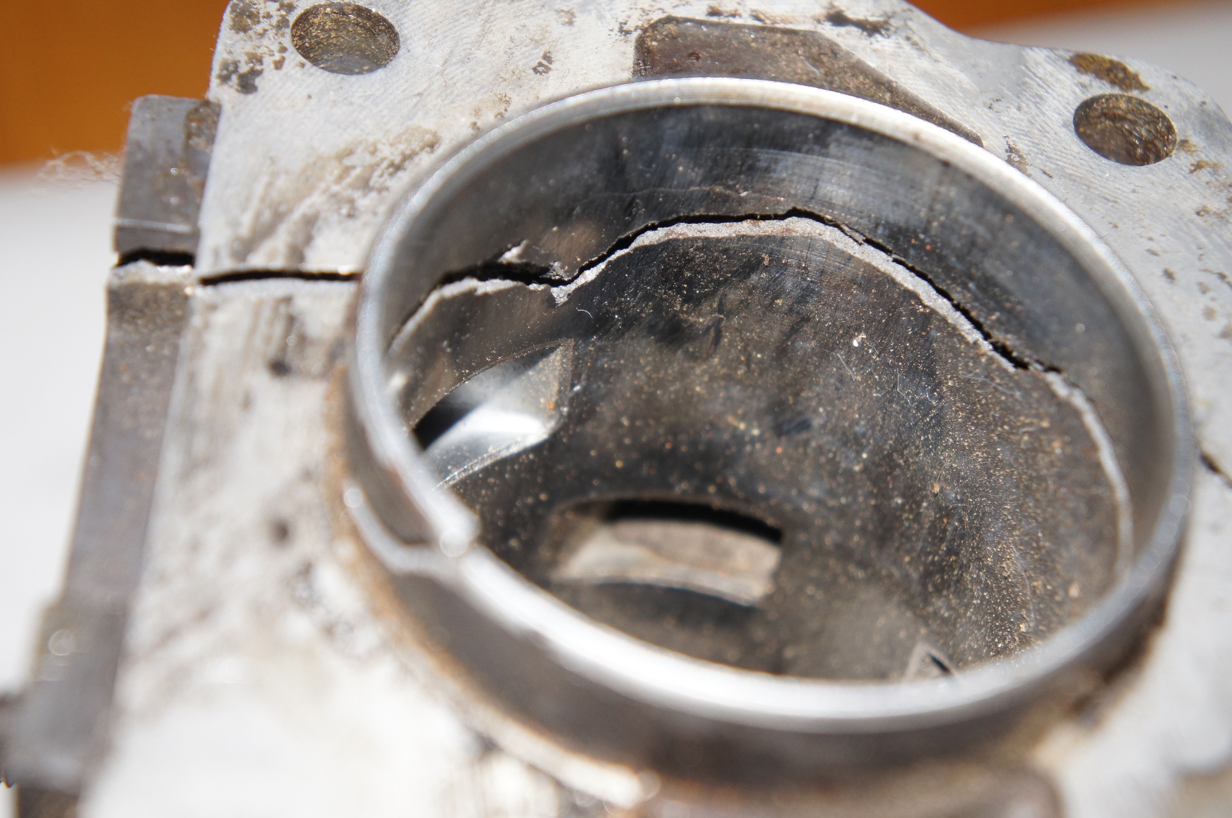

Der Zylinder ist gerissen!
Und das richtig mächtig. Anhand der beiliegenden Fotos kann man erkennen, dass es sich wohl um einen Totalschaden handelt.
Oder vielleicht doch nicht?
Welche Möglichkeiten habe ich, den Roller dennoch motorisiert durch die Lande bewegen zu können?
- Ist ein solcher Zylinder noch zu retten?
- Kann man einen solchen Zylinder nachfertigen lassen? (kostet wohl einen Arm und ein Bein.)
- Gibt es gar noch einen solchen Zylinder in unseren Breiten zu erwerben? (Klar, in Uruguay gibt's ihn noch, doch ist dies eine sehrt kostspielige Variante und neu scheint er mir nicht unbedingt zu sein)
- Gibt es alternative Zylinder? Ich habe mir von einem Clubmitglied sagen lassen, es könnte ein Zylinder der MZ 150 passen, sofern er modifiziert würde. Hat das schon einmal jemand gemacht?

Einen intakten Zylinder zu finden, ist fast wie die Nadel im Heuhaufen suchen.
Die Tage ist bei ebay ein Zylinder mit Kolben für ca. 250 Euro versteigert worden.
Der Club bietet den Zylinder für 550 Euro an. Kein Schnapper, aber was bleibt einem, wenn es keine Zylinderköpfe wie Sand am Meer gibt.
Sollte der Zylinder der MZ 150 ggfs. nach Umbau passen, bin ich sicherlich nicht der Einzige, der hier im Forum gerne mehr darüber erfahren würde.

Ich habe eben mal bei Gerd Kräuter (der Link im letzten Post) nachgefragt und ihm einige Bilder des Zylinders geschickt.
Er meint: Totalschaden. Da hilft nur ein Austausch.
