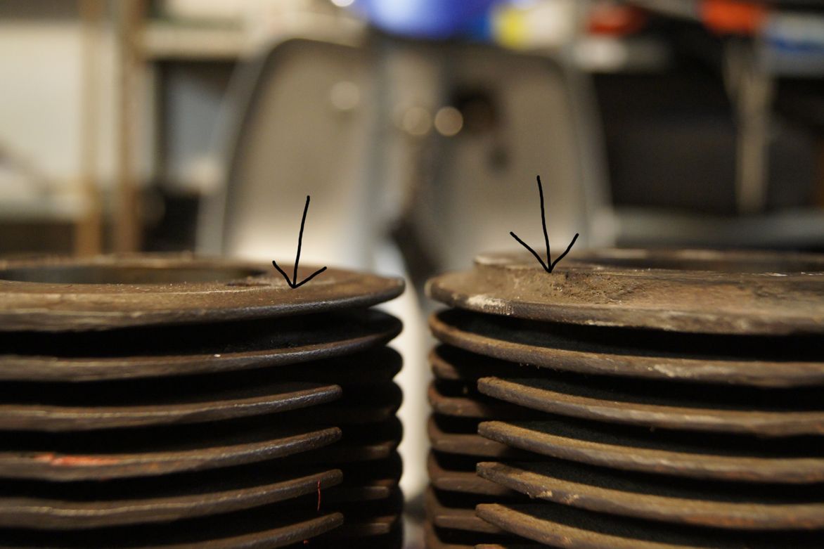

Der Zylinder hat mich dann vor große Probleme gestellt. Er ist im Maß zwischen den beiden Dichtflächen gut 4mm kürzer. Die Dichtfläche sitzt bei allen Zylindern die ich kenne auf einem deutlich erkennbaren Kragen. Dieser Kragen fehlt hier fast vollständig.

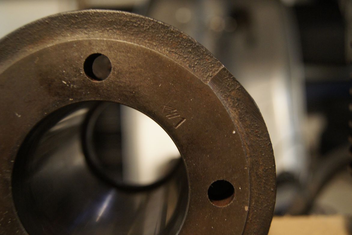

Nun könnte man sagen: OK, der Zylinder wurde intensiv plangeschliffen. Dagegen spricht jedoch, daß das Heinkellogo noch in der Dichtfläche eingeprägt ist.

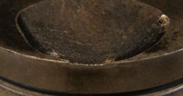

Um die fehlende Höhe des Zylinders auszugleichen wurden 3 Zylinderfußdichtungen montiert mit einer Gesamtdicke von rund 3 mm. Hat aber nicht gereicht, der Kolben ist trotzdem an den Ventilen angeschlagen.

Kolben ausgebrochen nach Kontakt mit dem Ventil
Heinkellogo in der Dichtfläche
Fehlender Kragen an der Dichtfläche

Vielleicht ist dieser Zylinder noch ein Relikt aus der früheren Heinkel-Motorsportabteilung !
Ich kann mir vorstellen, daß die Techniker, die damals für ihre Werksfahrer die Fahrzeuge "frisiert" haben,
diese Teile auch dementsprechend "markiert" haben !

Und 3 mm (ursprünglich vielleicht 4 mm) "weiche" Fußdichtung setzt sich auch dementsprechend stark und
relativ lange ! Deshalb warscheinlich die Ventilberührung am Kolben, die vermutlich erst beim Nachziehen
des Zylinderkopfes aufgetreten ist !

Du hast ja nun nur 2 Möglichkeiten. Wegschmeißen oder wieder einbauen. Ich würde den Zylinder einmal leicht honen und mir aus entsprechend dickem Blech ein passendes Blech als Unterlage machen. Damit sollte er dann laufen. Ich glaube Rollerchris (Heinkel Team Winter) hat sogar solche Bleche vorrätig.

Da der Kolben ja einen "leichten Klaps" auf den Kopf bekommen hat, tausche ich diesen sowieso aus. Deshalb montiere ich auch gleich einen neuen Zylinder. Teile sind schon bestellt.
