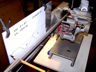

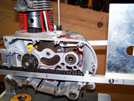

Trotzdem, "ein bisschen was geht immer" habe ich mir gedacht und auf meinem Schnittmotor mit allen
verfügbaren Nockenwellen, jeweils mit geraden und ebenen Schlepphebeln die verschiedenen
Ventilerhebungskurven ermittelt (insgesamt 18 Doppelkurven)
Somit könnte ich "das Pferd von hinten aufzäumen" und anhand der Kurven die vielversprechendste
Kombination einbauen ! :idea:

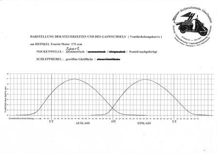

Und hier noch die VEK zur XSportnockenwelleX zum Vergleich mit der obigen Standard-Welle
Nachträglich geändert am 23.01.2014: X = Glaser-Nockenwelle

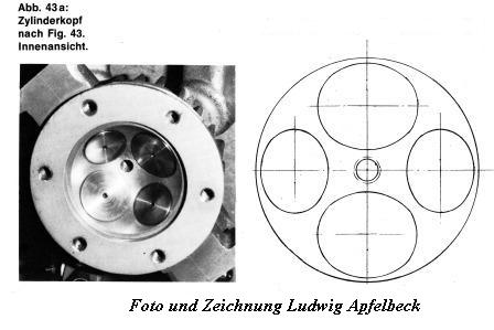

Nach den Ausführungen der o.g. Autoren wären für einen optimalen Gaswechsel durch den Zylinderkopf
vier radial angeordnete, diametral (kreuzweise) gesteuerte Ventile mit zentral stehender Zündkerze
erforderlich ! Außerdem müsste die relativ "elastische" Stoßstangen-Ventilsteuerung durch eine stabilere mit
obenliegender Nockenwelle ersetzt werden ! Dieses wäre aber nur mit einem völlig neu konstruierten
Zyliderkopf machbar ! :cry:
Foto und Zeichnung Ludwig Apfelbeck
