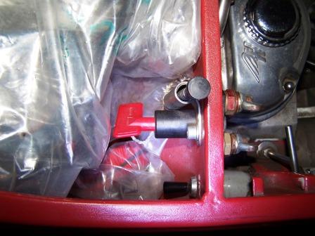

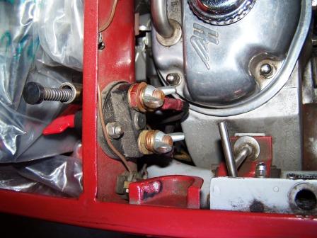

Servus Stefan,
habe mir vor 10 Jahren einen "Batterie-Hauptschalter" eingebaut.
Einbauort ist die Trennwand des K.K. links oben.
Der Schalter muß so stark ausgelegt sein, da hier auch der Strom zum Anlassen durchfließen muß !
Unterbrochen wird hiermit die Masse-Leitung !
Du schreibst: "Zur Schonung der Batterie"!
Die "Selbstentladung" der Batterien wird dadurch aber nicht unterbunden !!
Für die Verbindung von der Batterie zum Schalter ein längeres Kabel anfertigen ( mind. 8 mm²) und damit
Minus-Pol der Batterie mit dem Anschluß des Schalters verbinden.
Mit einem zusätzlichen Kabel gleichen Querschnitts den anderen Schalteranschluß mit dem Masseanschluß
am Motorgehäuse verbinden. Dazu reicht evtl. das alte Kabel
Der Haupschalter besitzt zwei Anschlußgewinde M 10, hierfür sind natürlich etsprechende Kabelösen (10mm)
auf die Leitungen zu pressen und zu verlöten !
Um später Verwechslungen zu vermeiden, sollten Masseleitungen immer schwarz oder braun sein !
Der Schalter wird an den Kabelanschlüssen mit Sechskantmuttern geliefert, praktischer zum Abnehmen
des K.K. sind Flügelmuttern !
Und rote Ersatzschlüssel dazu gibt es auch zu kaufen !

Gleiter2
Re: Unterbrecherschalter Batterie
WHOA !!!!!!
Danke Bernd !
Im Laufe der Zeit bin ich bis zum Punkt "... da oben an der Strippe wo das Kabel am KK langläuft müsste doch gut sein..." gekommen.
IMMERHIN !!!
Weil da aber keine Batteriekabel sind ist das für mich schon VIEEEEL komplizierter und angstbehafteter als bei einem Kabel direkt an der Batterie... .
Daher ist Deine Einbauanleitung WIRKLICH SUPER !!!
Da Du es angestossen hast "musst" Du es jetzt auch ausführlicher machen
Unterbinden kann man die Selbstentladung einer Batterie doch nie, das glaube ich zu wissen.
Lohnt sich aber der "Aufwand" für einen Roller der (leider) immer wieder drei oder vier Wochen steht ? Oder bremst das die (Selbst-) Zerstörung des Akkus nicht nennenswert
DANKE !!
stefan
