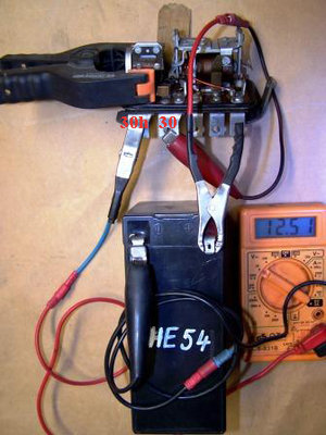

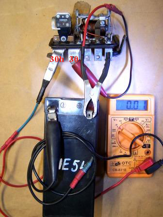

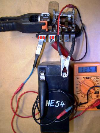

mach mal diese Prüfung:
Anlas-Relais Kontakt offen: Keine Spannung zu Kl.30h (Anlasser)
Anlass-Relais Kontakt geschlossen: Batterie-Spannung zu Kl.30h (Anlasser)
Natürlich kann der Kontakt auch mit dem Finger geschlossen werden.
(Hatte nur zum Fotografieren keinen in der Nähe)

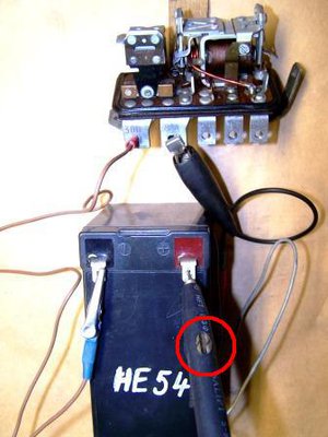

Oder diese:
Anlass-Relais Kontakt offen: Prüflampe brennt nicht, keine Spannung zu Kl.3h (Anlasser).<br />Wenn Kontakt geschlossen ist, muß die Prüflampe brennen !
So wie es oben dargestellt ist, sollte es sein !
