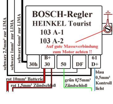

Nach dem ich den Regler ausgebaute und mir eine Skitze erstellt habe... und alles durchgemessen usw... bemerkte ich das wenn das Ding gehen sollte Mase dasein müsste!
Also ein Kabel gefertigt und mit dem der Befestigungsschraube des Reglers sowie mit Masse verbunden... alle anderen Kabel angeschlossen... und siehe da dies wars!!!
Warum der Roller bisher auch ohne Kabel ging ist mir ein Rätzel??
Bei den Neueren Reglern ist extra ein Massekontakt vorgesehn (eigene Befestigungsschraube) auch sind diese viel grösser?? und würden bei meinem Roller garnicht passen...
Weiss hier jemand genaueres???
Gruss Markus

ohne Masse geht natürlich nichts !
Habe sofort meine Skizze für den BOSCH-Regler am 103 A-1 / A-2 ergänzt !
Für den SIBA-Regler des 102 A-1 und 103 A-0 ist das ja überflüssig, da der Motor ohne Gummilagerung
metallisch mit dem Rahmen verschraubt ist !
Danke für den Tip und
