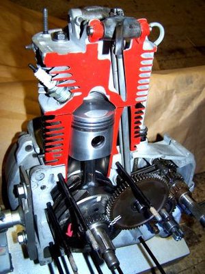

Servus Markus,
ich mache mir auch schon lange Zeit Gedanken darüber, wie man den Heinkel- Viertakter mit möglichst
geringem finanziellen Aufwand optimieren könnte ! :?
Außer bei Pteng habe ich auch noch nicht viel Brauchbares gefunden ! :cry:
Kleine Erfolge habe ich mit der Erhöhung des Verdichtungsverhältnisses auf ca. 1:8 schon erzielt ( 11 bar ) !
Auch das Ausschleifen des Ansaug- und Abgas-Kanals, das "Anschleifen" der Ventilführungen und das
Vergrößern des Vergaser-Durchlasses mit Ansaugrohr haben sich positiv auf die Leistung ausgewirkt ! :)
Um allerdings an Steigungen etwas flotter unterwegs zu sein, müssten noch Maßnahmen ergriffen werden,
die die Füllung des Zylinders erhöhen !
D.h. es muß der Durchlaß an den Ventilen vergrößert und der Öffnungs-Hub der Ventile erhöht werden,
sprich: größere Ventile, erweiterte Sitzringe und eine Nockenwelle mit höheren Nocken !
An meinem 103 A-0 Ersatzmotor bin ich diesbezüglich bereits am Arbeiten, musste aber aus Zeitmangel
immer wieder unterbrechen. Der Motor sollte aber in dieser Saison noch laufen ! :wink:
Wenn Du und auch andere Schrauber daran Interesse habt, dieses Thema weiterzuführen und Erfahrungen
auszutauschen, wäre ich auf jeden Fall dabei ! :P
Ein neues Unter-Forum dafür einzurichten wäre sinnvoll, wird aber nicht möglich sein !
So wird uns nichts anderes übrig bleiben, als auf dieser "Schiene" weiter zu machen :mrgreen:
Ich hoffe auf rege Beteiligung und freue mich schon auf Euere Beiträge !
