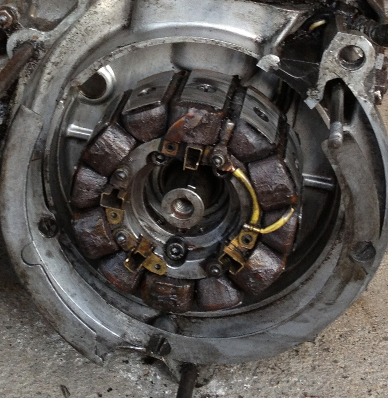

seit 33 Jahren fahre ich einen 103 A2 von 60, bisher habe ich immer alles gut hinbekommen, nachdem neulich die Ladekontrolleuchte nicht mehr ausging habe ich die Kohlen gewechselt, eine war schon gebrochen, aber der Kollektor sah noch nicht angegriffen aus.
Vor dem Wechsel sprang der Motor noch einwandfrei an. Habe wie ich glaubte alles richtig gemacht.
Nun habe ich folgendes Problem, wenn ich nun einen Startversuch mache, schaltet zwar das Schütz, aber außer einer geringen Rauchentwicklung im Regler tut sich nichts.

hast Du vor dem Einbau der LIMA nicht sichergestellt, daß kein Masseschluß der Plus-Kohlen vorliegt ??????
Da kann man mit diesen Isolierscheibchen und den -Hülsen oft noch so gewissenhaft arbeiten,
diese Masseschluß-Prüfung am Ende des Kohlenwechsels ist vor dem Enbau in den Motor unbedingt
durchzuführen !
Guckst Du hier:
http://www.heinkel-club.de/t3/m-l/vehic ... html#c1188
Nachträglich, wenn die LIMA eingebaut ist, ist diese Prüfung nicht mehr möglich, da die Plus-Kohlen
über den Kollektor elektr. Durchgang zu den Minus-Kohlen haben !
Da wird Dir der nochmalige Ausbau der LIMA nicht erspart bleiben !

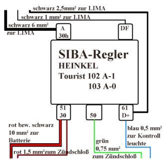

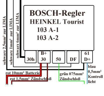

Die Anschlüsse an den Spannungsregler habe ich Peter Heidrich erst beschrieben:
http://www.heinkel-club.de/forum/viewto ... f=3&t=1860
Die drei schwarzen Kabel aus der Lima kann man anhand ihrer Dicke gut unterscheiden !
Durch Überbrücken der Klemme B+/30 mit der Klemme 30h (A beim SIBA-Regler), kann man den Anlasser
unter Strom setzen, sodaß er bei ausreichender Batterie-Spannung drehen sollte !
