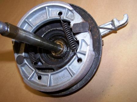

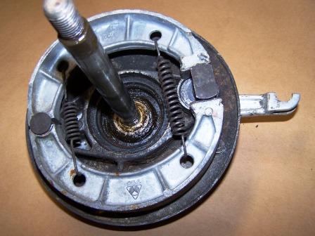

Neue Bremsbeläge (nicht Übermaß) haben eine Dicke von ca. 4 mm.
Auch sollte man bedenken, daß sich bei stark verschlissenen Bremsbelägen die Hebel-Verhältnisse
der Bremsmechanik ändern und sich im schlimmsten Fall (bei extrem nachgestelltem Bremshebel)
der Bremsschlüssel querstellen und über den Totpunkt hinausgedreht werden kann, sodaß trotz äußerer
Rückholfeder der Bremshebel nicht mehr zurückgestellt wird und sich die Bremse nicht mehr löst !
Das obige Bild zeigt den Extremfall: Bei Bremsbacken ohne Belag lässt sich der Bremsschlüssel
locker um über 90° verdrehen !!
Dabei muß man auch bedenken, daß die Bremstrommel evtl. auch schon mal ausgedreht wurde !
