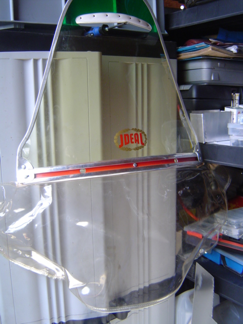

Ich habe in Ulm ein "Ideal"-Windschild erstanden, es passt angeblich zu einem Heinkel Roller. Es ist aber nur der Oberteil aus Plexiglas, der Unterteil ist aus einer transparenten, durchsichtigen Folie. Gab es so was als Zubehör und für welchen Typ gehört es?

Hilfreich wäre ja ein Bild...von DEINER Scheibe

Die Scheiben von Ideal mit dem losen Plastik unten sind meist auch schmaler ( Das Aluprofil in der Mitte mit dem roten Strich )

Re: Windschild "Ideal"
Es dürfte das Schild für die Post-Heinkel sein.
