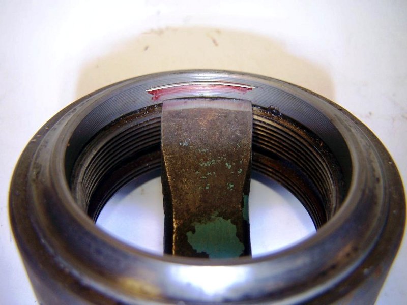

Dann noch zum Ausbau der Lagerschale aus der Ringmutter:
Am einfachsten schneidest Du mit dem Dremel zwei oder drei kleine, leicht angeschrägte Kerben innen in den Laufring. Die Ringmutter danach umgedreht auf den entsprechend geöffneten Schraubstock legen (einspannen ist gar nicht nötig, es genügt, wenn die Ringmutter auf den Backen aufliegt und die Lagerschale selbst frei ist) und mit einem scharfen Meißel, der in die Kerben eingreift austreiben. Das folgende Bild stammt aus dem nahezu unerschöpflichen Bildarchiv von heinkel-bernd (und der Tipp zur Herangehensweise auch). Ich bin sicher, Bernd hat nichts dagegen, wenn ich das hier einstelle:
Ausbau des Gabellaufrings aus der Ringmutter
Beim Austreiben der Lagerschale unbedingt peinlich genau darauf achten, dass Du das Feingewinde der Ringmutter nicht mit dem Meißel verletzt. Dieses Gewinde ist recht empfindlich - ein falscher Schlag genügt, um das Gewinde zu ruinieren.
Die ausgebauten Laufringe solltest Du erst einmal noch nicht wegwerfen - man kann sie gut dazu verwenden, die neuen Laufringe wieder einzupressen/einzuschlagen. Vorher die Lagersitze gut reinigen und die Lagerschalen natürlich "trocken" verbauen (ohne Fett oder andere "Gleithilfen") - aber das weißt Du wahrscheinlich auch schon. Danach lassen sich aus den alten Lagerschalen formschöne Ohrringe für die werte Frau Gemahlin anfertigen. :P

Und uups, wieder aus der Garage zurück... Habe den Laufring einfach mal mit meiner Siphonzange gepackt und konnte dann die Ringmutter mit der Hand herunterdrehen. War wohl gut gefettet...
