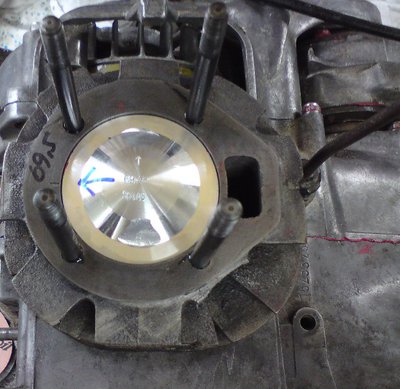

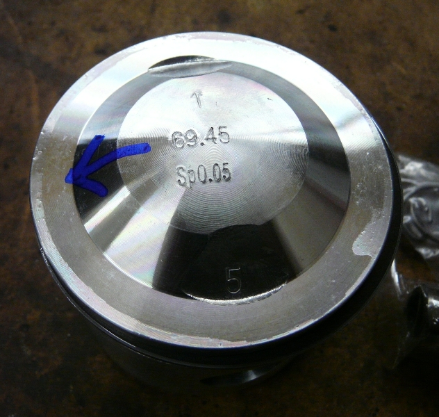

Wen es interessiert: der Kolben hat einen Durchmesser von 69,45 und stammt von BMW
Die Ventile sind 0,5 mm im Durchmesser größer

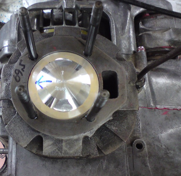

mir scheint, Du spielst das "Versuchskanichen" für den Glaser Motor mit 69,5 er Kolben/Zylinder.
Hat Glaser denn mal gesagt, wie viele Motore mit diesem Umbau zufriedenstellend im Einsatz sind?
Grund: Vertretbar ist ein Durchmesser von max,68,5 da sonst zu wenig Fleisch zum Stößelkanal ist. Es ist auch zwingend notwendig eine Dichtung mit Kupferbrennsteg einzubauen.
Der hauptsächliche Grund ist aber, dass ein BMW Kolben ungeeignet ist, da der Hub nicht stimmt, d.h. der Kolben hält ca. 5mm vor den oberen Kante auf.Entweder muß ein passendes Pleul verbaut werden oder ein passender Kolben.Auch wenn der passende Kolben verbaut ist, sind noch weitere Änderungen erforderlich: Einlassventil mit 34/35er und Auslassventil mit 30er Durchmesser, Kolbentaschen angepasst. Einlasskanal aufgeweitet um einen guten Übergang zum 26er Vergaser zu schaffen, sonst gibt es Probleme mit der Benzinzufuhr. Auch der Anlasser kann Probleme machen beim Durchdrehen, daher sollte das Kabel mind. 10 Quadrat Durchmesser haben, um hier keinen "Spannungsverlust" zu haben.

Ich kann nicht bestätigen, daß der Kolben 5 mm vorher aufhört, vielleicht is es doch ein anderer Kolben?
Ich werde da bei Glaser nochmal nachfragen. Auf jeden Fall meinte er, daß ein 69,5er Zylinder noch ohne Probleme machbar sei ohne weitere Veränderungen.

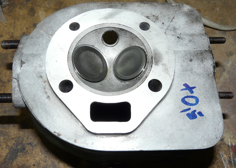

Bei den Ventilen bin ich mir nicht sicher, vielleicht sieht man auf dem Bild, ob es die 30/32er sind.

was ist das denn für ein Rand beim Kolben und die Taschen sind auch nicht zu erkennen, oder liegt das an der Aufnahme?
Bei Betrachtung der Ventile würde ich sagen, da sind keine wesentlich grösseren verbaut.

Ich habe noch ein Bild vom Kolben gefunden.
Ein Bekannter gab mir den Hinweis, daß der vielleicht von der Isetta stammt?

Dein Bekannter hat recht, aber der Isettakolben passt eben nicht! Wichtig ist außerdem, dass Du das "grosse" Lüfterrad hast, welches ja mehr und längere Schaufeln hat, denn sonst kriegst Du thermische Probleme. Unbedingt erforderlich deshalb auch, dass Zylinder +Kopf geschwärzt werden mit Thermolack. Und die Motorentlüftung muss vergrößert werden. usw.

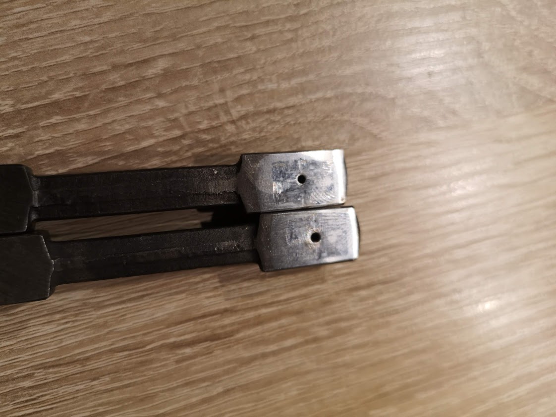

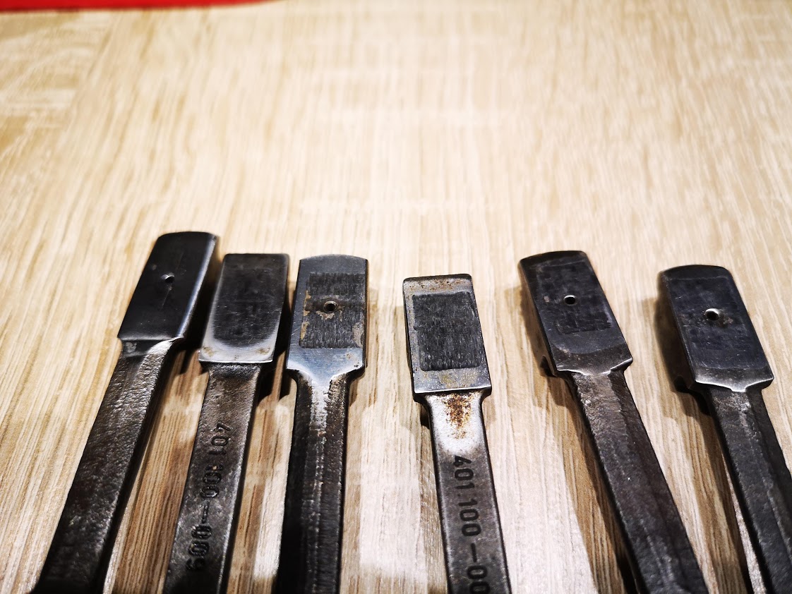

Noch eine Frage: Kann ich die geraden Schlepphebel vorsichtig nachschleifen? Was für ein Korn empfiehlt ihr?

parallel zur Kipphebelachse ermöglicht, dann JA.
Körnung nehme ich zum Schleifen erst einmal ein gebrauchtes Band K 80, das Entgraten und den
Feinschliff erledige ich mit einer Satiniermaschine (ca K 240)
Es gab aber auch Schlepphebel mit hartverchromter Gleitfläche, da ist dann nichts mehr zu machen

Vielen lieben Dank für die Tipps!
Ich habe eine stationäre Bandschleifmaschine, aber eine Vorrichtung dafür habe ich (noch) nicht. Mal sehen ob ich mir etwas bauen kann.
Liege ich aber richtig, das ich die gehärtete Oberfläche so schnell nicht durchbrechen kann? Oder gibt es da eine Faustregel?
Hier mal die vorhanden Schlepphebel:
Es gibt welche mit Bohrung und welche ohne Bohrung auf der Aufliegefläche zum Nocken. Ich gehe fest davon aus, dass die Hebel mit Ölbohrung besser für Nocken und Auflagefläche sind.
Ich denke diese beiden werde ich nochmal verbauen. Sie sehen gut aus und sind nur ganz minimal eingelaufen....wirklich minimal.
Danke
Denny
