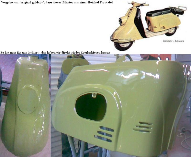

Re: Farbe SAHARAGELB und GOLDOLIV
Beitrag von dancarsta »
Hallo Christoph,
ich wollte meinen Roller auch goldoliv haben - aber der Lackierer hat ihn dann so lackiert, wie auf dem Foto zu sehen. Die Farbe gefiel mir gar nicht, so habe ich ihn gleich wieder überlackieren lassen - in einem Elfenbein-Farbton, der diesem nahe kommt (so wollte ich ihn ursprünglich haben):
http://www.heinkel-club.de/t3/fileadmin ... 03a1_2.pdf (siehe letzte Seite).
Ob das wirklich -wie der Lackierer behauptet- goldoliv ist, kann ich nicht sagen ...
Viele Grüße nach Österreich,
Carsten
#5918
Beiträge: 1136
Hallo
der Lackierer hat das genau richtig hinbekommen. So sieht der Farbton ab Werk aus. Mein Roller war so lackiert und ich habe ihn auch wieder so lackieren lassen. Das Foto über dem fertig lackierten Blech ist wohl aus einer repro Farbtafel die ich auch besitze ?. Auf die kann man sich aber nicht verlassen, denn alle anderen Farben passen auch nicht. Ein Foto meines Rollers siehst du im Forum unter Sonstiges in den Beitrag vom 24.12.2009 mit der Überschrift Frohes Fest
Gruß Werner
