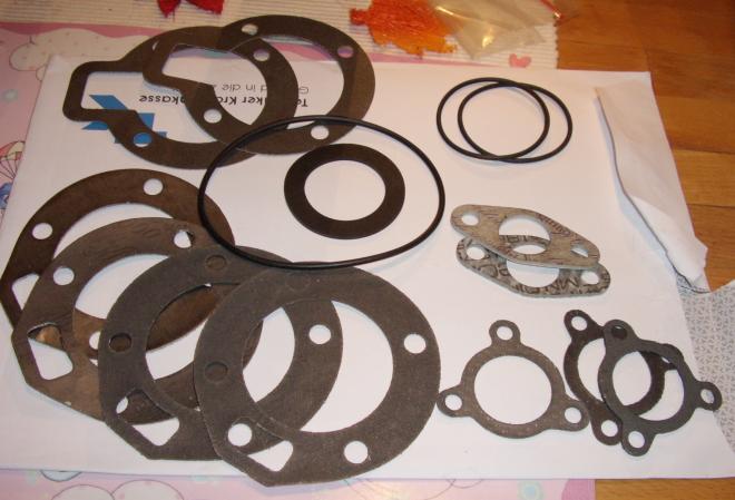

War heute dabei, die "geerbten" Dichtungen zu sichten.
Komme da auf
4x Kopf aus je zwei unterschiedlichen Materialien ("normales" Dichtungspapier und das andere etwa wie Tetra-Pak)
2x Fußdichtung
3x Auslasskrümmer
2x Einlass
die Scheibe in der Mitte ist eine Gummischeibe
Der grosse O-Ring wohl für den Lima-Deckel, die zwei kleinen für die Schwinge irgendwo?
fehlen müsste mir noch
Kupplungsdeckel, die zwei Papierdichtungen an der Schwingenachse
sowie die Dichtung am Schwingendeckel.
Habe ich noch was vergessen? Mehr O-Ringe?
Simmerringe sind ja ein separater Satz...

es fehlen noch die Ventildeckeldichtung, die Papierdichtung an der Seite der Lima, O-Ring für die Abdeckung der Kontakte, evt. Öldeckeldichtung.

als Kopfdichtung würde ich die Aludichtung vom Club nehmen, die bläst am Steg garantiert nicht durch. Dabei fällt mir ein: nicht nur der Kopf sollte plan sein , auch der Zylinder. Bitte kontrollieren.

haste mir mal die Artikelnummer der Papierdichtung/Lima? Finde da nix in meiner 103 A1-Liste...?

da muß ich mal zurückrudern, die Dichtung die ich meine, gehört zum Siba-Motor, also bis einschließlich 103-A0. Nichts für ungut, aber da hast du noch glatt 40 Cent gespart
