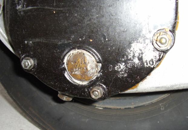

Ölablass-Schraube / Schwinge???
Christian AHS
Beiträge: 201
Wohnort: Bretten
Beitrag von Christian AHS »
sollte hier nicht eine dicke (M8/M10) Schraube sitzen?

Bernd Hoose
Beiträge: 298
Wohnort: Bochum
Re: Ölablass-Schraube / Schwinge???
Beitrag von Bernd Hoose »
Das ist der "Plastik" Deckel, der Verschluss ist oben mit dem Heinkellogo verschönert.
Beides Kunststoff, wurde bei mir nie richtig dicht, daher auch gegen Aludeckel mit Schraube gewechselt .
Beitrag von heiko »
Übnrigens Chris,
ich habe auch noch Aludeckel mit Schraube, kannst ja mit auf die Liste schreiben.
Mein Deckel war damals die Sparversion aus geprägtem Blech. Einer der letzten A2 Roller von 64. Noch was anderes, immerhin dicht... :mrgreen:
Das problem bei dem Kunststoffdeckel ist ja nicht der Deckel, sonddern der Dichtstopfen. Meist beschädigt oder ausgehärtet und sogar geschrumpft, hat er seine Lebensdauer eigentlich schon überschritten....
