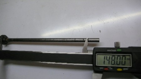

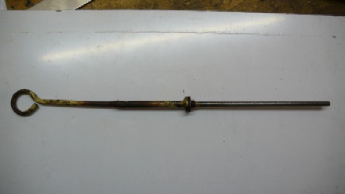

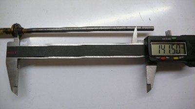

Hallo Stefan,
habe heute mal einen Meßstab vom 102A-1 herausgekramt und folgendes gemessen, siehe Bilder:
Maximummarkierung, gemessen bis zur Dichtung (Die Abdichtung bei diesem Peilstab besteht aus einer Aluscheibe und einer Weichdichtung aus Gummi o. Ä., Stärke zusammen ca 2,5mm.
Minimummarkierung
Ich hoffe damit geholfen zu haben, falls du die Bilder in einer größeren Auflösung haben möchtest, kein Problem, einfach kurz melden.

Hallo Hauke!
Vielen Dank!
War genau das was ich gebraucht habe.
Bei mir hat keine Markierung gestimmt.
Werde jetzt neue machen.
Gruß Stefan

Hallo Stefan,
aber unbedingt mit einer neuen Ölfüllung kontrollieren, ob die Maximumkerbe mit den von mir angegebenen Maß auch stimmt!!
