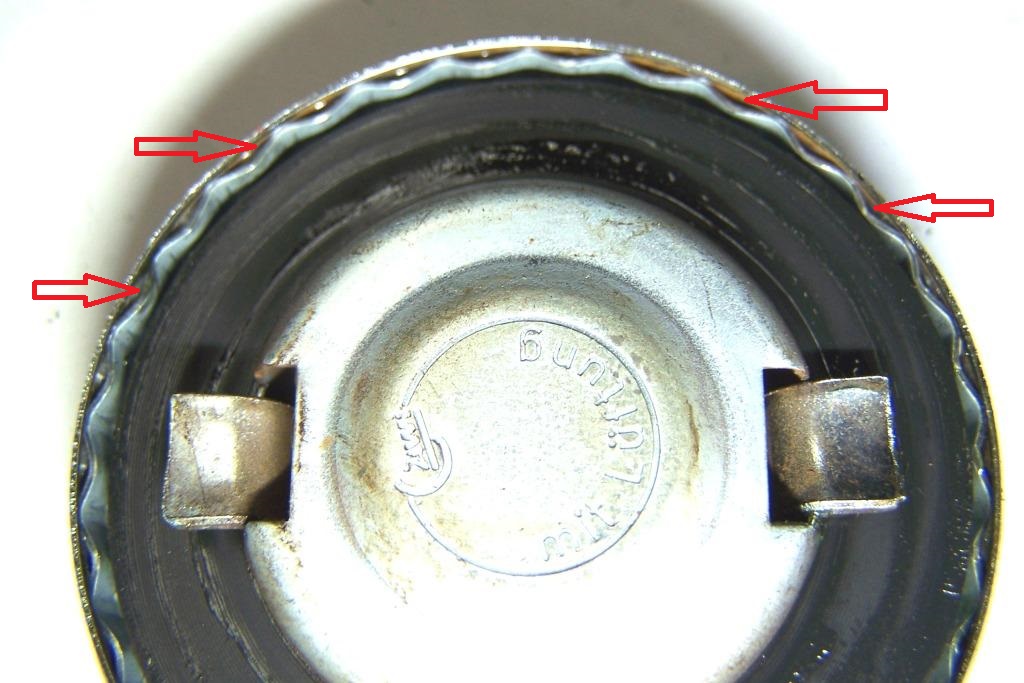

Haben heute bei der Motortestung ( leider erst als letzteren Punkt auf der Checkliste ☹️🫣)
das die Tankentlüftung nicht funktioniert mit geschlossenem Deckel.
Der Tank selber hat doch keine Entlüftungsbohrung im Deckelstutzen,oder ???
Der Tankdeckel ist vom Heinkel Shop mit dem Hinweis auf vorhandene Entlüftung versehen.
Wir haben die im Shop angebotene Dichtung montiert . Auch bei der Herausnahme der Dichtung kann ich nicht erkennen wo die Entlüftung im Deckel ist.
Könnt Ihr mir weiterhelfen?

Die einzige Belüftung des Tanks geschieht unsichtbar über die Unterseite im Tankdeckel

Ok, Dein Bild verstehe ich,nur warum funktioniert dann die Entlüftung. nicht?

Hallo,Problem ist vermutlich gelöst.
Der vom Heinkel- Shop gelieferte Deckel hat innen eine Beschriftung „ohne Entlüftung“ , obwohl nur Deckel mit Entlüftung angeboten werden. Hat viel Aufwand gemacht, weil wir damit nicht gerechnet haben und eher zufällig gemerkt haben,dass das Spritmangel-Problem mit der fehlenden Entlüftung des Tanks zusammenhängt.
