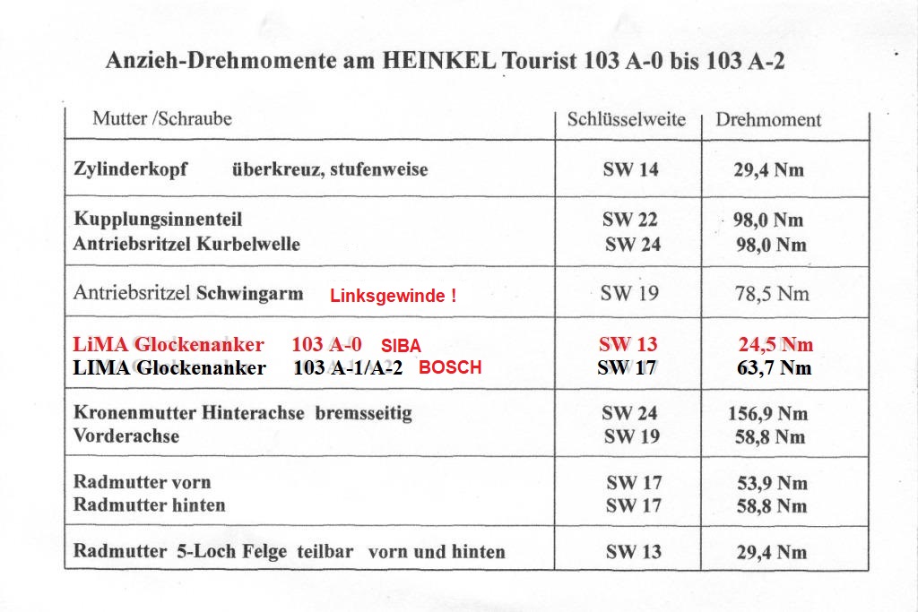

gibt es eine Übersicht welche Schrauben mit welchem Drehmoment angezogen werden müssen?
Danke im voraus

Hallo Peter
In der Heinkel Montageanleitung ist eine Seite mit den Drehmoment Werten für den ganzen Roller.
Beste Grüße
Christoph
Re: Drehmomente
Eine Übersicht zum schnellen Zugriff habe ich mal für den Eigenbedarf gemacht :wink:

Danke Euch allen, das hilft mir echt weiter!
