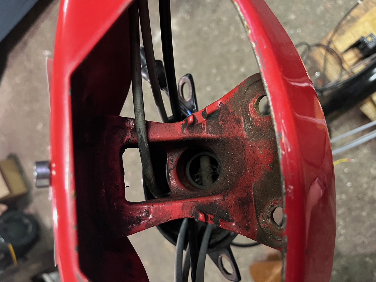

es ist ein 103A2. Es ist die Frage, ob Bremszug, Schaltzüge, Kupplungszug und die Kabel für Blinker- und Licht/Hupe -Schalter über die mittige Aussparung im Lenker verlegt werden sollten

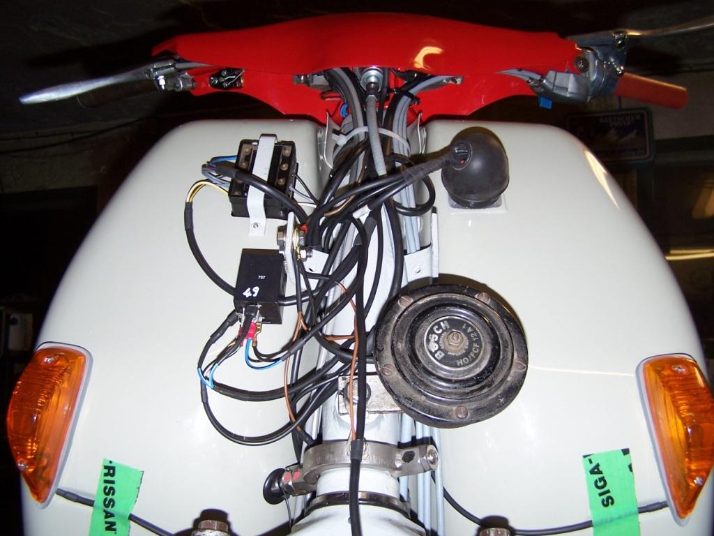

hier mal ein Foto:
Die Kabel und Züge mit einem langen Kabelbinder in Höhe der Lenkerklemmschelle so fixieren,
dass sie im leichten Bogen zu den Bedienelementen geführt werden.
(Hier im Bild ein Beinschild des 103 A-1 mit Blechkragen, deshalb ohne Kunststoffkragen)
Achtung!
Die Tachwelle hier oben nicht mit befestigen, da sie zur (De-) Montage des Tachos herausziehbar bleiben muss !
Diese im unteren Bereich der Vorderradhaube nur lose befestigen, sodass sie nicht in den Lenkanschlag gequetscht wird !

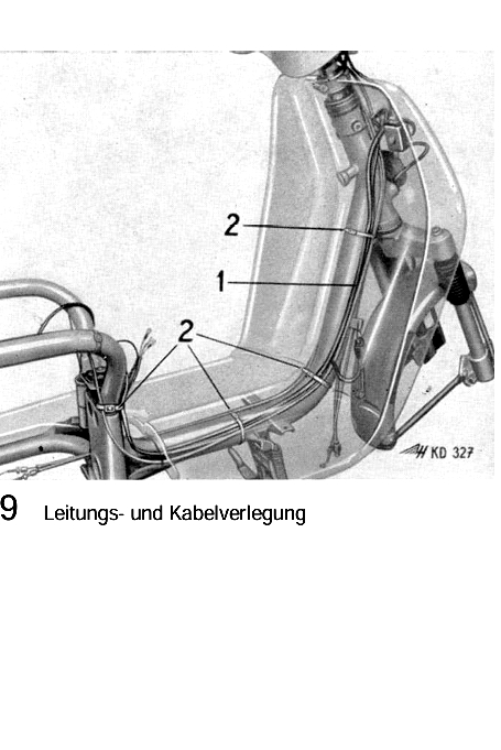

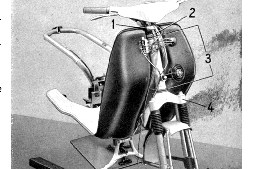

Und hier noch zwei Bilder aus der Montageanleitung:
