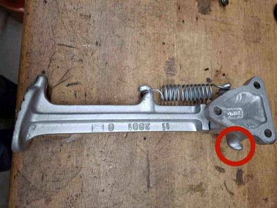

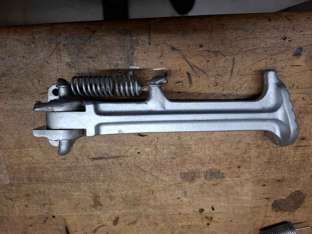

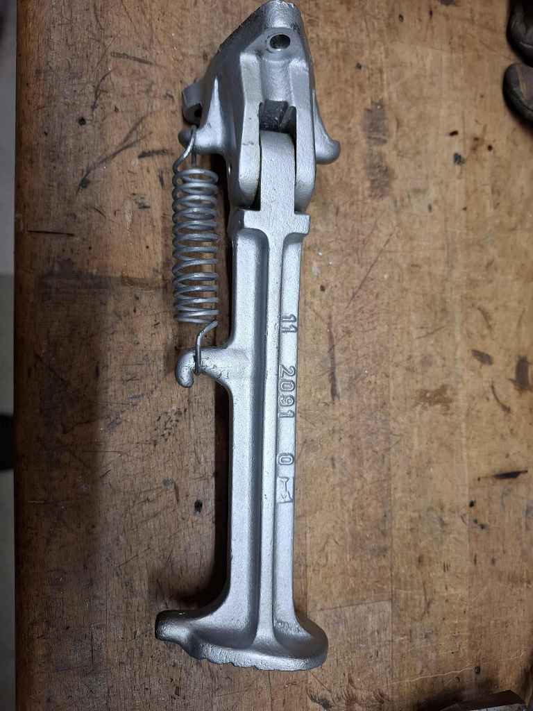

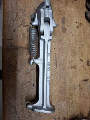

Seitenständer A2
Beitrag von Bernd Hünten »

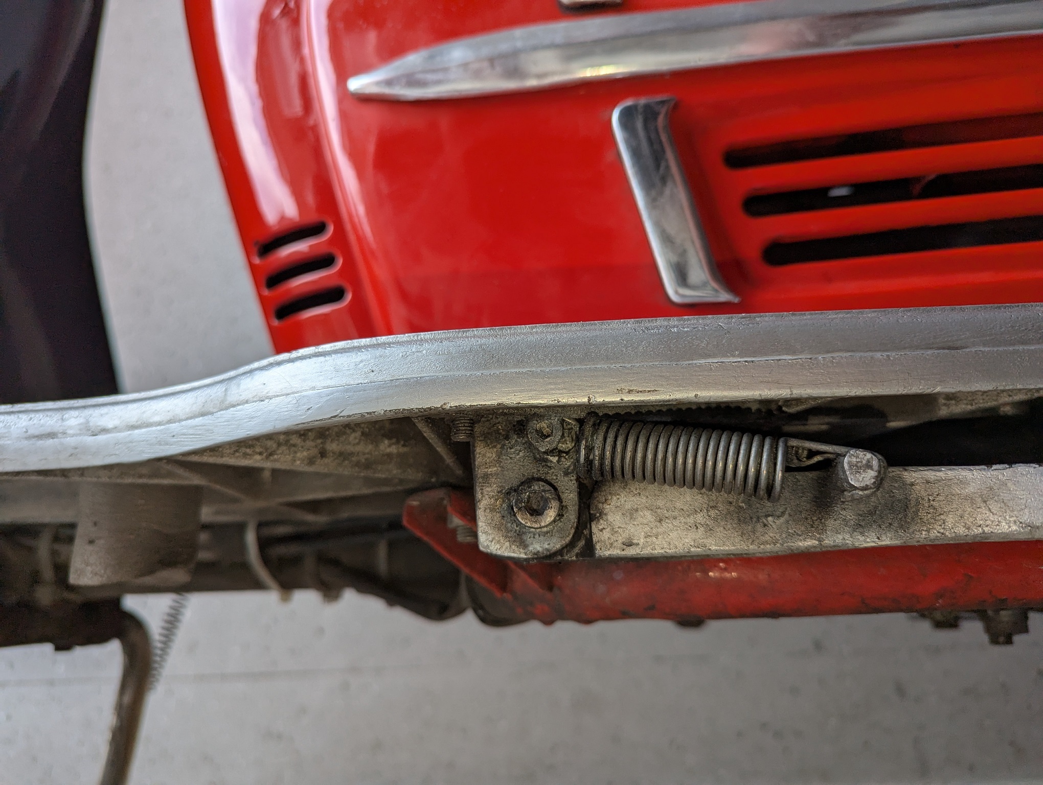

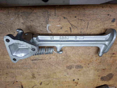

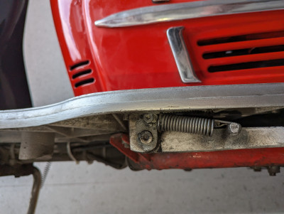

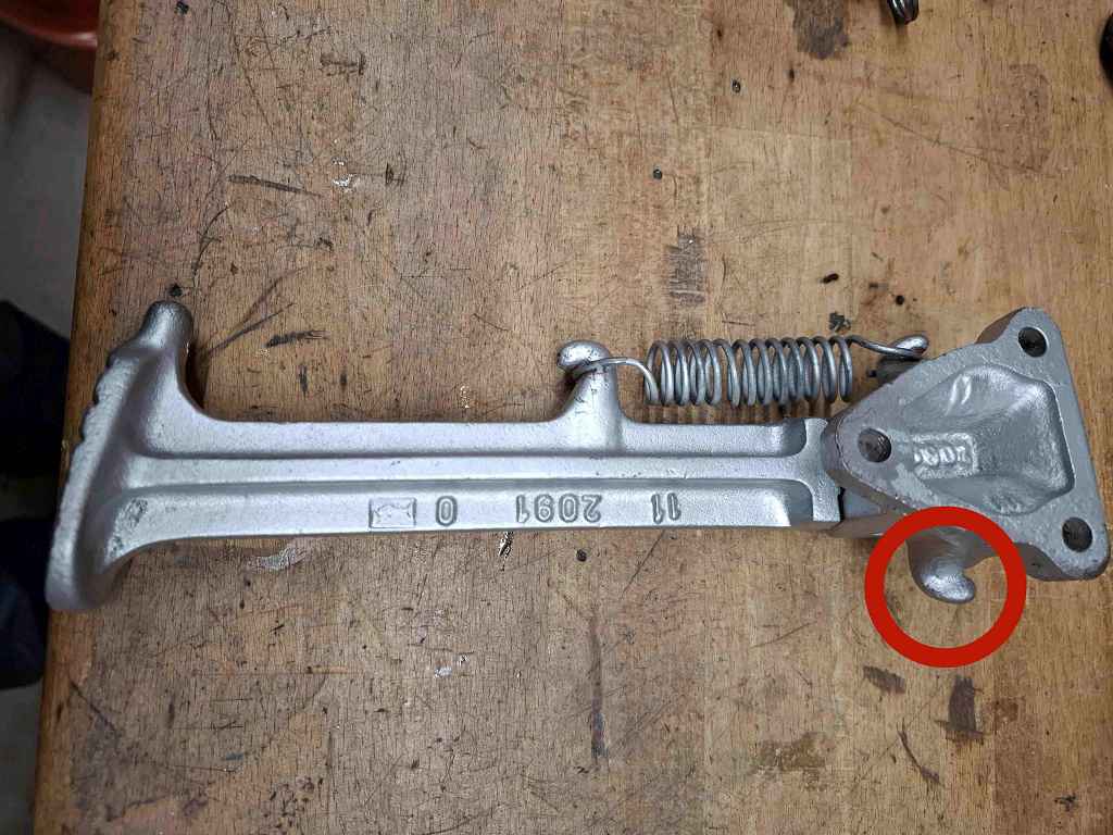

Ich habe einen Seitenständer bekommen, der genau an die vorgesehenen Bohrungen auf dem Trittbrett an der linken Seite passt. Leider klappt der Ständer nicht von allein ein, obwohl er sehr leichtgängig ist. Ich kann auch nicht sagen, ob die montierte Feder ein Original ist. Außerdem ist mir die Halterung an der gegenüberliegenden Seite unklar. Kann mir jemand helfen?

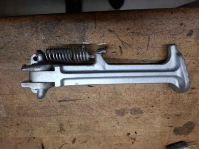

Re: Seitenständer A2
Andreas, danke für den Tipp!
Leider reicht nach einem Versuch die Federkraft überhaupt nicht aus! Bei dem neuen Seitenständer wird die Feder beim Aufklappen noch gelängt und die Zugkraft verstärkt sich. Bei dem originalen Seitenständer wird die Feder kaum gelängt, hier hängt das Einklappen von der Vorspanning ab. Die Feder wird bei der Montage schon gelängt, die Zugkraft verändert sich danach kaum. Schade!

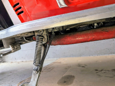

Beitrag von geo »

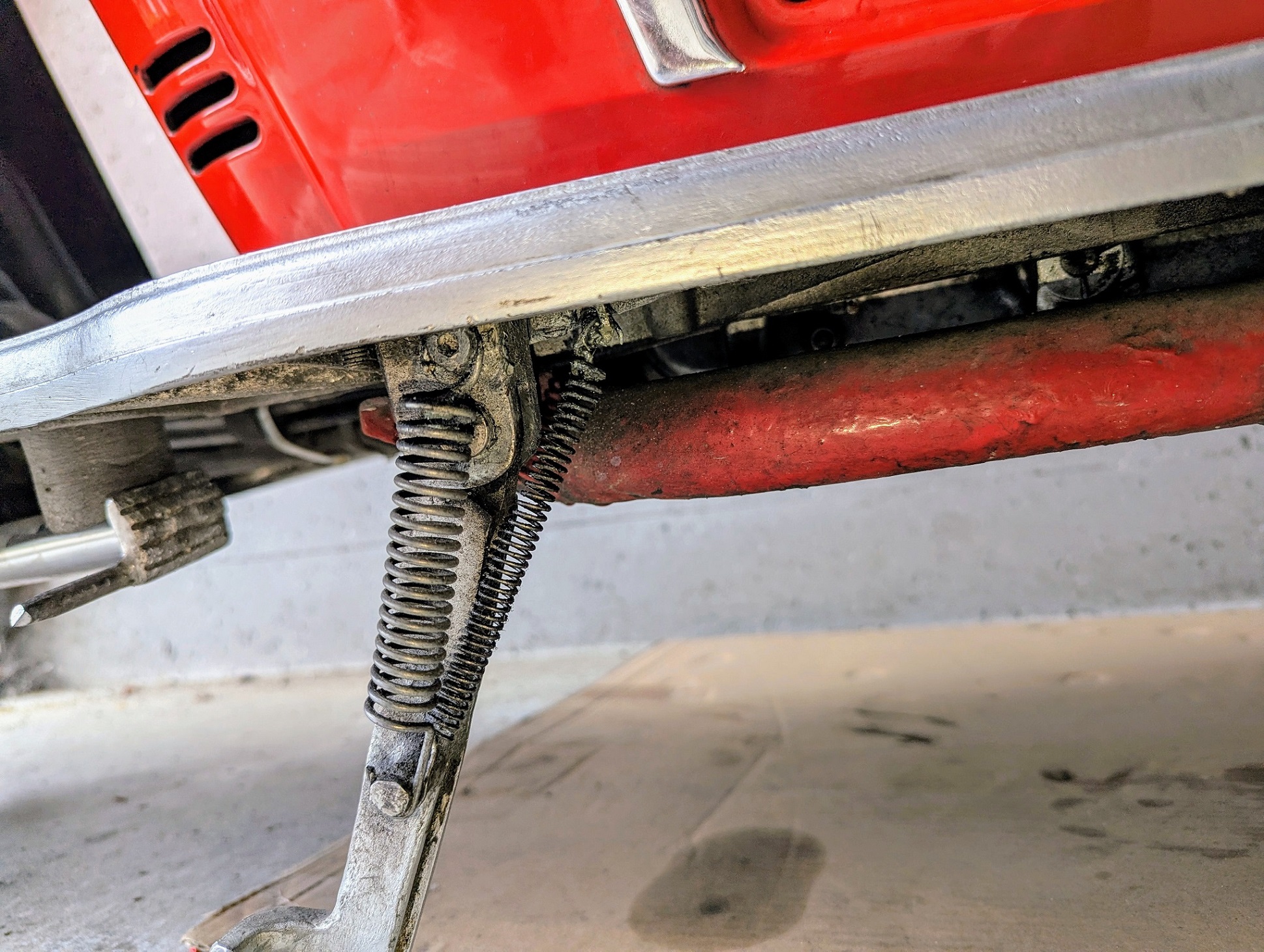

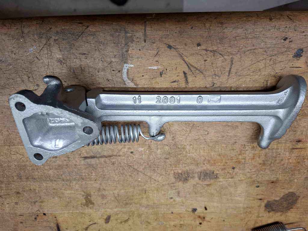

ich habe das Problem durch eine zweite Feder gelöst.
Ohne diese Feder musste ich zum Hochklappen nachhelfen.
Wenn der Ständer hochgeklappt ist, genügt eine der beiden Federn um ihn oben zu halten.
Ich denke, dass damit auch den entsprechenden Vorschriften Genüge gatan ist. Ich fühle mich jedenfalls damit sicher.
(entschuldige bitte, dass ich den fotografierten Bereich nicht gereinigt habe :oops:)
Gruß Georg

Danke Georg für diesen Tipp! Ich werde ihn nachbauen.
