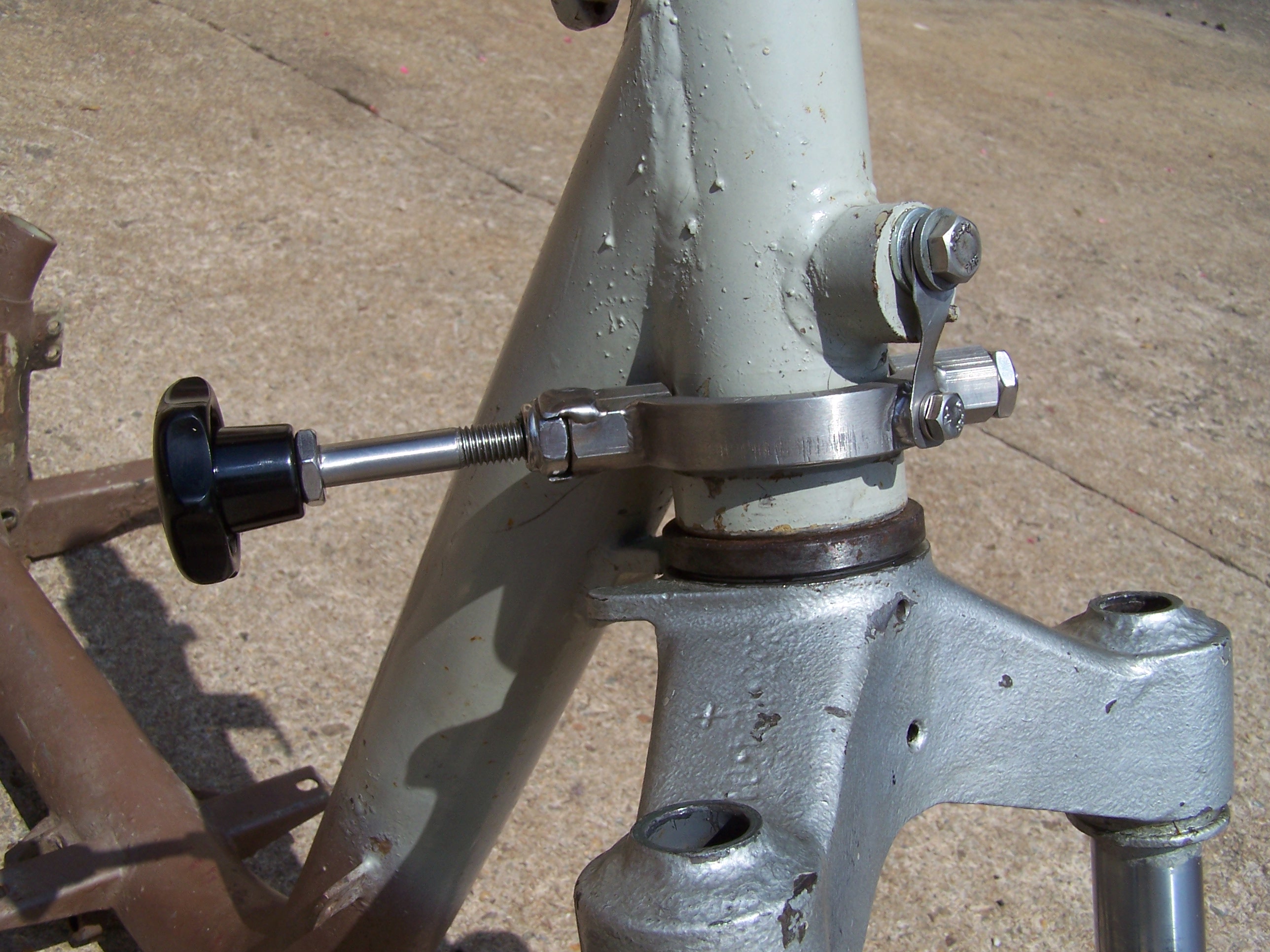

Servus Stefan,
Rued hat geschrieben: 09.05.2025, 19:06 Der Nachteil der einfachen Lösungen ist, das dein Moped keinen eigenen natürlichen Geradeauslauf mehr hat, d.h. bei kleineren Tempi (also herumrollen im Stadtverkehr etc) fühlt er sich an wie ein Stück Holz und will immer in eine Richtung wegkippen, ist voll doof.
Ich fahre schon "ewig" mit einem solchen Reibungsdämpfer an der Lenkung meines 103 A-0 und es reicht ein geringer Reibungswiderstand,
um die Schwingungen zu "stören" , die zum Lenkerschlagen führen.
Meine Erfahrung damit bringt mich zur Aussage, dass dadurch die Wirkung des Nachlaufs nur wenig beeinflusst wird :wink:
Auch ein Heinkelfreund vom Stammtisch, der schon viele km mit diesem Dämpfer gefahren ist, hat diese negative Wirkung
(wie sie Rued beschreibt) auch nicht feststellen müssen :wink:
viewtopic.php?p=18384#p18384
Stefan, ich werde in den nächsten Tage mal nachsehen, ob ich noch einen solchen Dämpfer vorrätig habe und Dir
per P.M. wieder Bescheid geben :)

der Einbau des Lenkungsdämpfer hat gestern dank Tipps, dem Dämpfer und Einbau-Equipment von Heinkel-Bernd problemlos und sauber geklappt! Danke nochmal an dieser Stelle! Obwohl ich ja einen 103A-0 fahre, waren die beiden 12 er Bohrungen im Mantelrohr der Gabel nicht vorh. Musste also raus, was gut war da die Lagerkugeln bedingt durch lange Standzeit, stand beim Vorbesitzer bestimmt 6 Jahre unbewegt unterm Carport, an den Auflagerflächen in den Lagerschalen Korrosionsmarken (leichte Rattermarken) hinterlassen hatten. Lag nicht am fehlenden, separaten Massekabel der Hupe, das war schon nachgerüstet. Die Korrosionsstellen ließen sich recht gut mit einem Schleiffließ beseitigen, winzige Marken sind noch vorhanden. Habe neue Kugeln verbaut, läuft wieder schön. Neue Lagerschalen werden irgendwann aber nochmal kommen müssen.
Der mechanische Lenkungsdämpfer ist toll, durch die beidseitige Wirkung der Kunstoffbolzen auf das Gabelrohr läuft die Gabel über den gesamten Lenkbereich sehr gleichmäßig. Verstellung ist einfach und feinfühlig.
Schlackern (Shimmy) im Fahrwerk weg, es reicht eine ganz leichte Vorspannung. Mein Dnepr Gespann ( geschobene Schwinge vorn) hatte serienmäßig einen mechanischen Reibungsdämpfer der im Steuerrohr (senkrecht im Lenkkopf) verbaut war, ohne den war an Fahren nicht zu denken.
Also lohnt definitiv!
