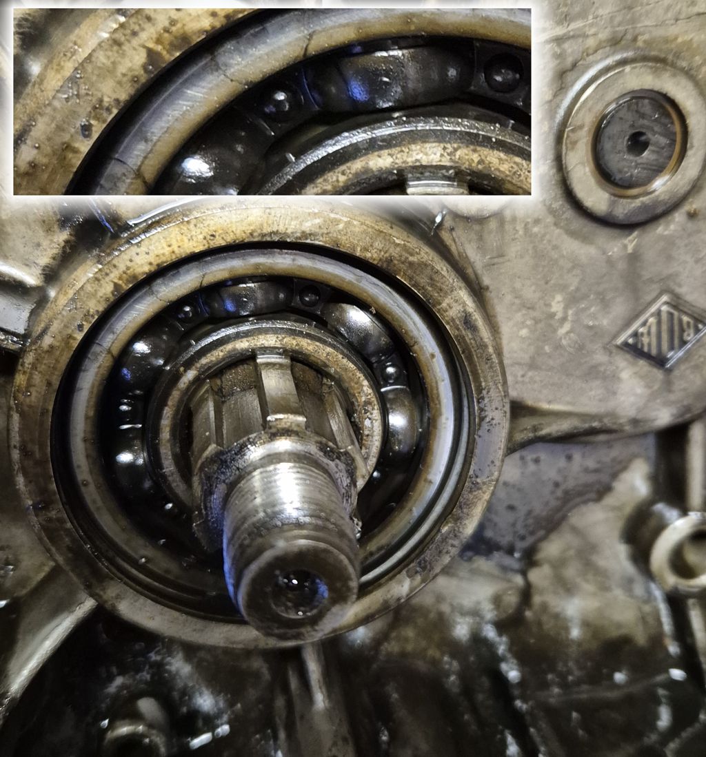

Ich bin gerade dabei, einen 103-A1 Motor zu zerlegen. Ich habe die beiden Kurbelgehäusehälften bereits getrennt. Nun stehe ich vor dem Problem, dass ich die Kurbelwelle nicht entnehmen kann. Wenn ich die Montageanleitung richtig lese, sollte die KW beim Trennen der beiden Hälften in der rechten Gehäusehälfte bleiben. Sie steckt jedoch mit ihrem Lager in der linken (kupplunsseitigen) Hälfte fest.
Getriebe und Schlepphebel konnte ich entnehmen - nur die KW möchte sich nicht von der linken Hälfte lösen.
Mir fiel auf, dass linke KW-Lager im Außenring Risse zu haben scheint, sh. Foto. Das KW-Lager rechts sowie das Pleuellager sind offenbar top!
Was nun? Ich will natürlich keine Gewalt anwenden.

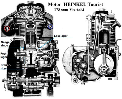

Das linke Lager ist mit Seegerringen im Gehäuse fixiert und verbleibt bei der Trennung des Kurbelgehäuses in der linken Gehäusehälfte,
da der innere Seegerring zum Entfernen nicht zugänglich ist :cry:
In Hartmuts Fall steckt der KW-Stumpf im Lager fest, deshalb sollte man nicht zu viel Gewalt anwenden, damit
die Nut für den Seegerring nicht ausbricht :idea:
Wenn hier der KW-Stumpf zum Lager nur minimalst verkantet wird, verklemmt es sich darauf enorm !

Und wie heinkel-bernd schon schrieb: das Lager bleibt erst mal drin (weil es durch den inneren Seegerring gehalten wird). Erst nachdem die Kurbelwelle aus dem Lager entnommen wurde kommst Du an den inneren Seegerring ran. Den entfernen und danach ggf. das Spiel mit Erhitzen/Abkühlen für das Lager wiederholen, falls es weiterhin klemmt (normalerweise geht das dann aber ganz leicht raus, weil es eben ein Loselager ist).
