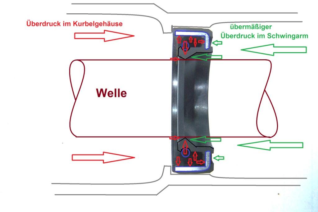

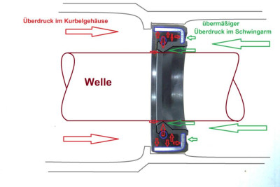

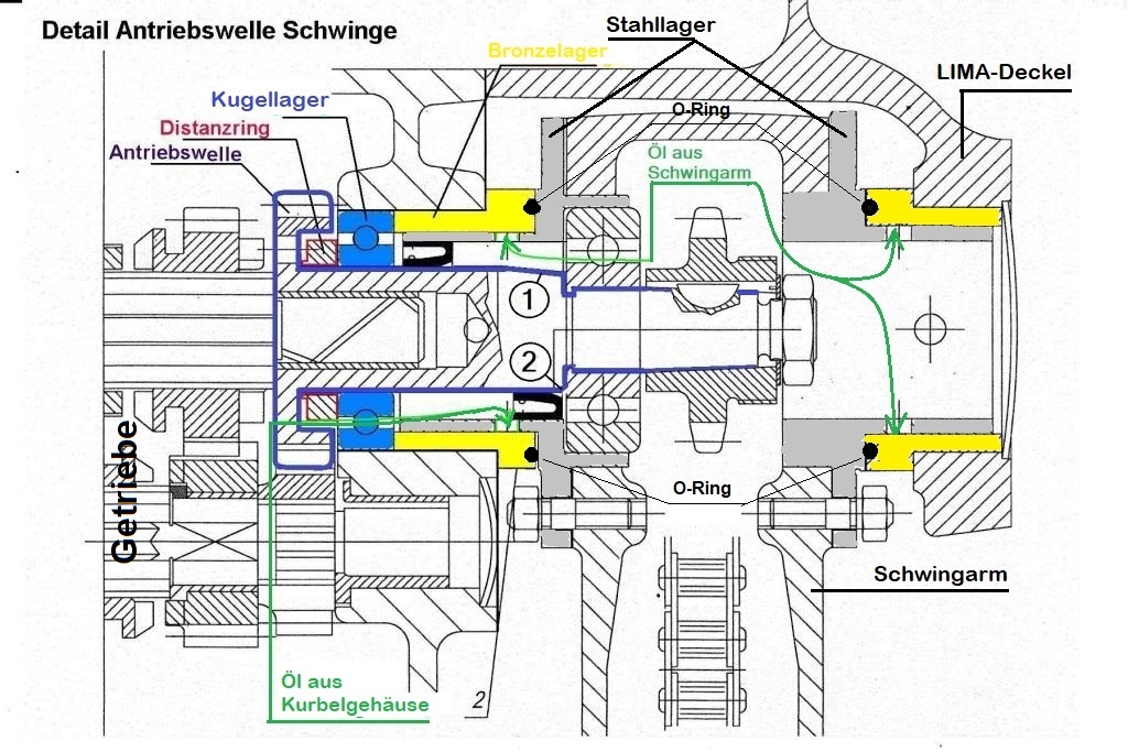

Zu den widersinnIgen Entlüftungen am Schwingarm:
Ist eine solche nachträgliche Entlüftung nötig, dann ist entweder der Druck im Kurbelgehäuse zu groß
(starke Blowby-Gase durch Kolben- und Ringverschleiß)
Auch eine schlecht- bzw. nicht funktionierende Kurbelgehäuse-Entlüftung über den Ventildeckel kann den Druck im Kurbelgehäuse
beträchtlich erhöhen !
Und / oder der Wellendichtring in der Schwingenlagerung ist falsch herum eingebaut
