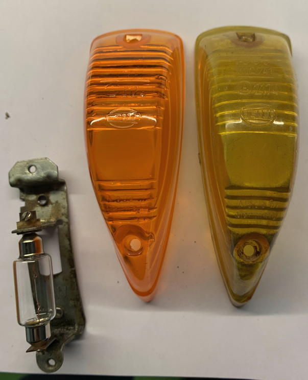

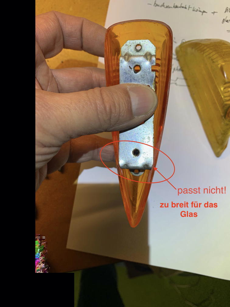

ich bin gerade dabei meinen Terroristen wieder zusamenzusetzen.
Dabei dachte ich mir heute Abend : Schaubst Du noch mal "eben schnell" vorne die Blinker an und machst dann Feierabend...

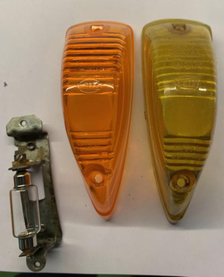

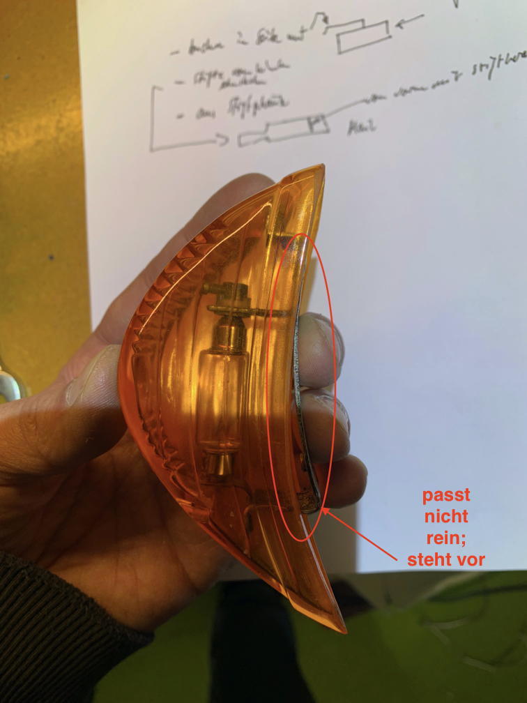

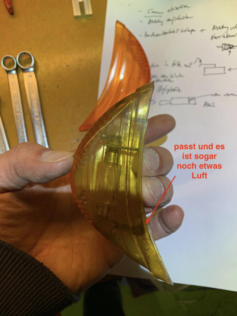

Wie das immer so ist: Die neuen Blinkergläser, die ich 2020 beim Club gekauft habe, passen leider nicht auf die alten Lampenhalter.
Offensichtlich sind die Blinkergläser unten schmaler als die alten, weshalb man das Gas nicht weit genug auf die Lampenhalter geschoben bekommt.
Bei den alten, leider total verblichenen, passt alles.
Beide Gläser haben auch die selbe Nummer von Hella.
Kennt jemand das Problem? Irgendwie habe ich wenig Lust jetzt noch neue Lampenhalter zu kaufen...

hatte das Problem letzte Woche auch, aber nur links, das obere Blech mit dem Gewindeloch etwas runtergebogen und schon hat das Glas einwandfrei gepasst und beide Gläser sitzen sauber auf der Gummidichtung.

Moin Guido,

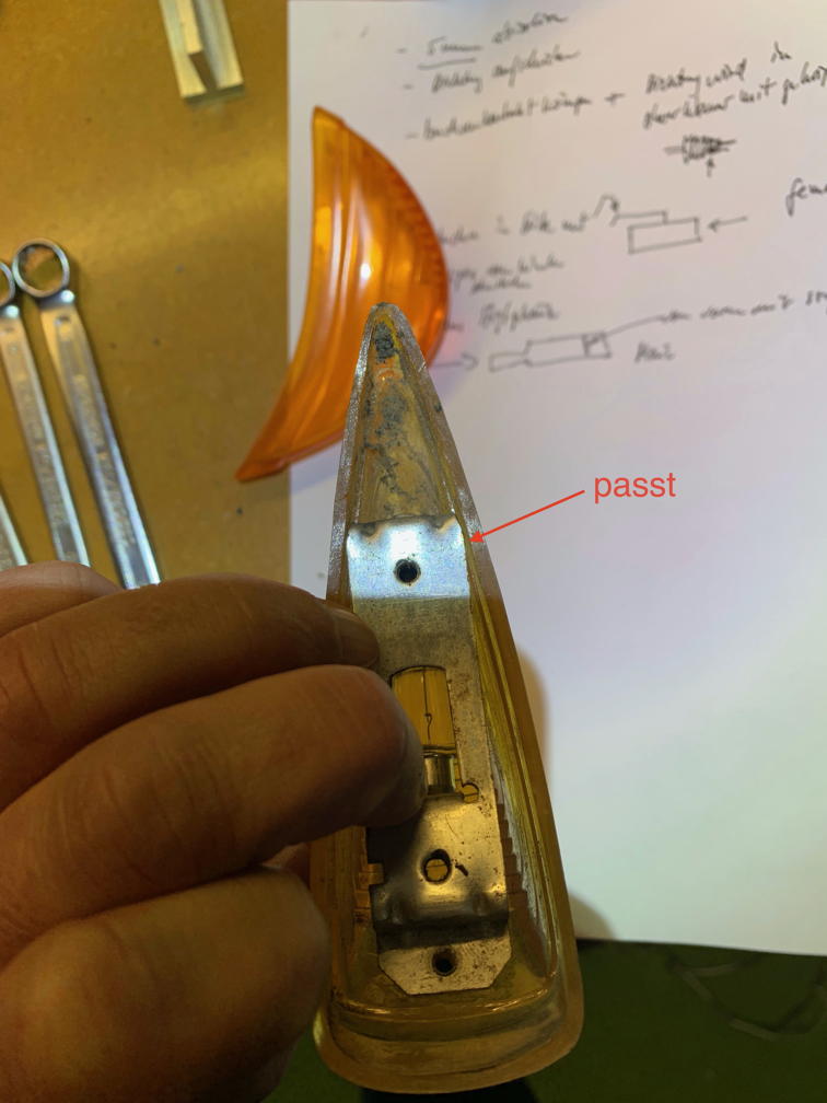

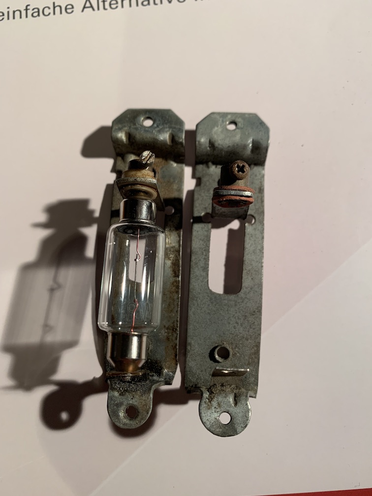

ich habe das jetzt noch mal mit einem noch älteren Lampenhalter probiert: Auch der ist für das Glas innen zu breit. Oder eben das Glas zu schmal.
Die Lampenhalter sind beide gleich. Daher war das Ergebnis zu erwarten... :roll:
Mit Biegen wird man da leider auch nichts - Das Dingens ist einfach zu schmal.
Wenn der Lampenhalter reinpasst, ist er so weit nach oben geschoben, das auch keine Schraube nur annähernd passen würde:
Bleibt dann nur noch Schleifen und hinterher wieder lackieren. Schön ist das aber nicht...

Hast du einen Dremel oder eine Feile? Schleif den Halter doch etwas ab.
