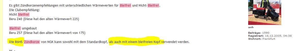

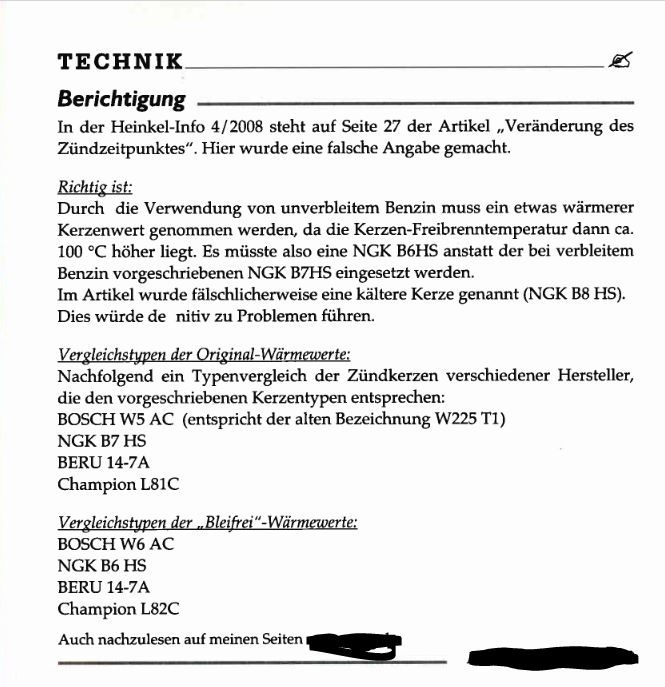

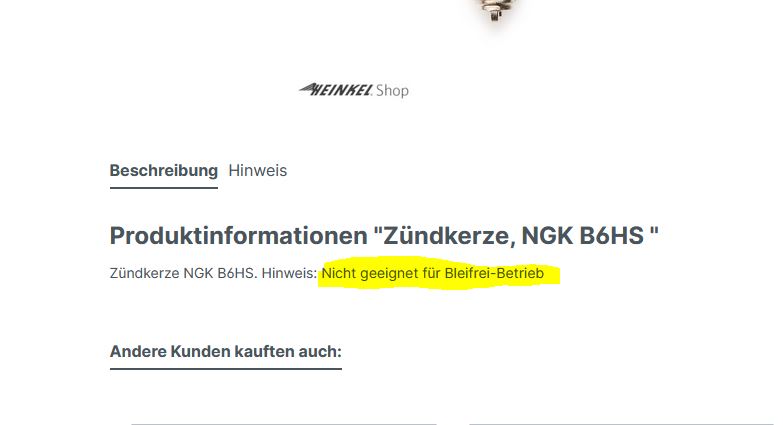

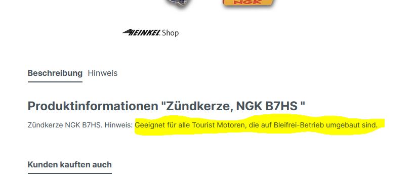

Das Zündkerzenthema beschäftigt mich. Nach dem Stöbern im Forum komme ich zu einigen unterschiedlichen Meinungen. Auf der einen Seite wird für einen bleifreien Zylinderkopf NGK B7HS auf der anderen Seite NGK B6HS empfohlen, weiterhin gibt es einen Beitrag im Forum (s. unten) wo eine B6HS für beide Zylinderkopfvarianten geeignet ist. Aus der Heinkelinfo gibt einen Bericht (s. unten) wo von B6HS für bleifrei geschrieben wird. Im Shop wird darauf hingewiesen, dass B6HS für bleifrei nicht geeignet ist.
Alle schon etwas sehr verwirrend.

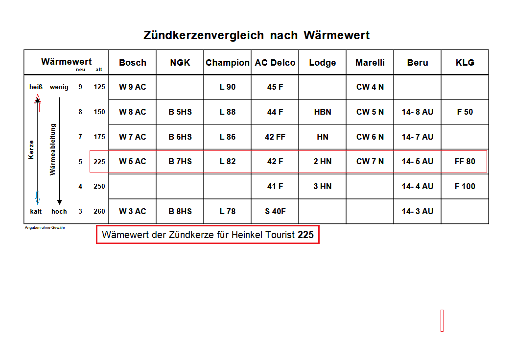

Im Hinweis beim Produkt steht eine Vergleichswärmewertabelle, die die Unterschiede Bosch vs NGK hinsichtlich Heiß und kalt beschreibt.
