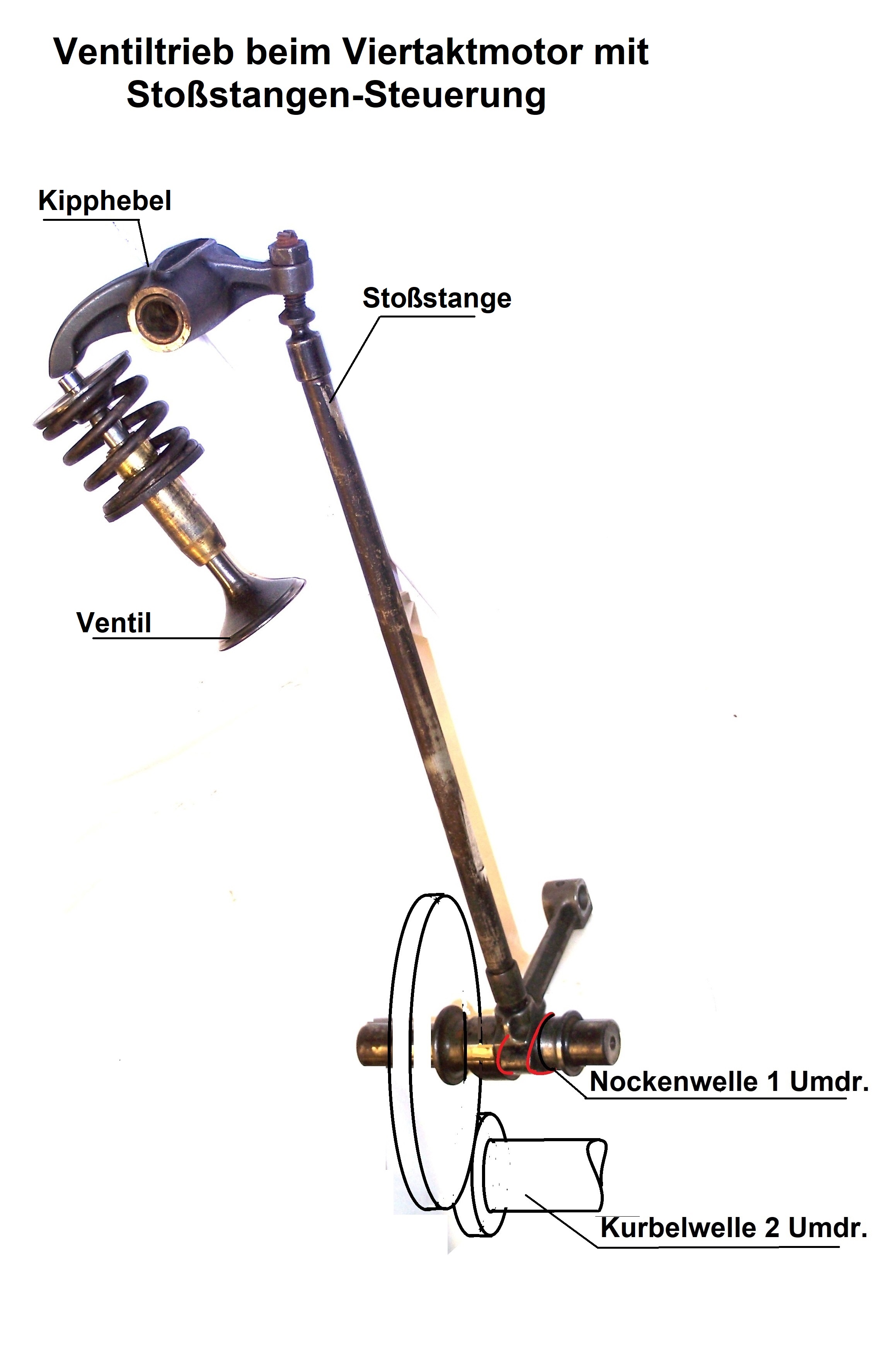

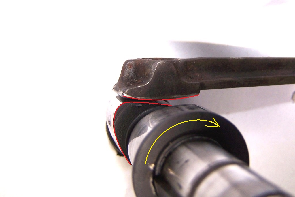

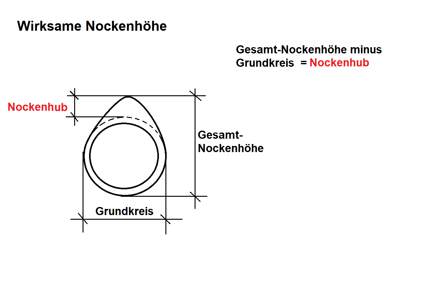

Re: Ventilspiel Auslass
Vorrangig für die Einstellung des Ventilspiels ist die Stellung der Nockenwelle, wenn sich die Gleitfläche des Schlepphebels
am Grundkreis der Nockenwelle befindet. Das ist bei beiden Ventilen der Fall, wenn sich der Kolben am O.T. zwischen Verdichtungstakt und Arbeitstakt (Zündung)
befindet. Dann sind beide Ventile ganz geschlossen und der Kolben-O.T. kann durch die Zündkerzenöffnung ertastet
werden
Und wie Matthias schon schrieb, lässt sich das gefühlvoll über das Hinterrad drehen.
Erst über den O.T. bis ein Ventil öffnet, dann zurück üder den O.T. bis das andere Ventil öffnet, genau dazwischen
liegt der O.T. zum Einstellen des Ventilspiels
Auf dem nachfolgenden Foto wird der falsche O.T. zugrunde gelegt, da der Schlepphebel den Grundkreis bereits verlassen hat
(Überschneidung der Ventile)
